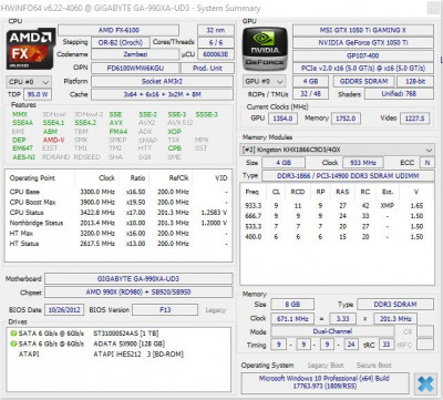

Zdravím lidi,
chtěl bych Vás poprosit o pomoc. Mám počítat viz přiložený screen shot. Mělo by tam snad být vše vidět.
Kamarád mi řekl, že mám v počítači velmi slabý procesor. Jelikož tomu vůbec nerozumím, tak bych chtěl požádat o pomoc Vás.
Počítat mi pro mé potřeby funguje ,,slušně" ale hraju třeba Counter-strike a tam mi padají FPS. Pokud bych chtěl mít třeba ještě puštěnou hudbu na youtube, tak se mi to ve hře hodně odráží a zpomaluje..
Zkrátka, chtěl bych jen laicky posoudit, zda-li má smysl do tohoto počítače dát pár tisíc například za procesor. Nevim, jestli bude nutná i jiná základní deska.
Na procesory jsem koukal AMD Ryzen.
Zkrátka bych rád věděl, jestli to má ještě smysl a jestli je to vůbec možné nebo jestli mám začít řešit spíš nový počítat od základu.
Samozřejmě moje potřeby nejsou typu, že chci hrát nejnovější hry atd.
Prosím o radu, budu rád za cokoliv. Děkuji.

chtělo by to novej procák, paměti a desku... grafárna je už taky low-end, ale jakž takž poslouží... bedna, zdroj a disky sou co zač? rozpočet?

Je potreba nova zakladni deska, RAM a procesor.
Graficka karta je OK.
Ryzen 3600 vyjde na 4800 Kc procesor, deska 2500 Kc a 1900 Kc 16 GB DDR4 RAM.
Muzes usetrit ze koupis Ryzen 2600 za 2800 Kc, deska a RAM stejne.

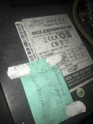

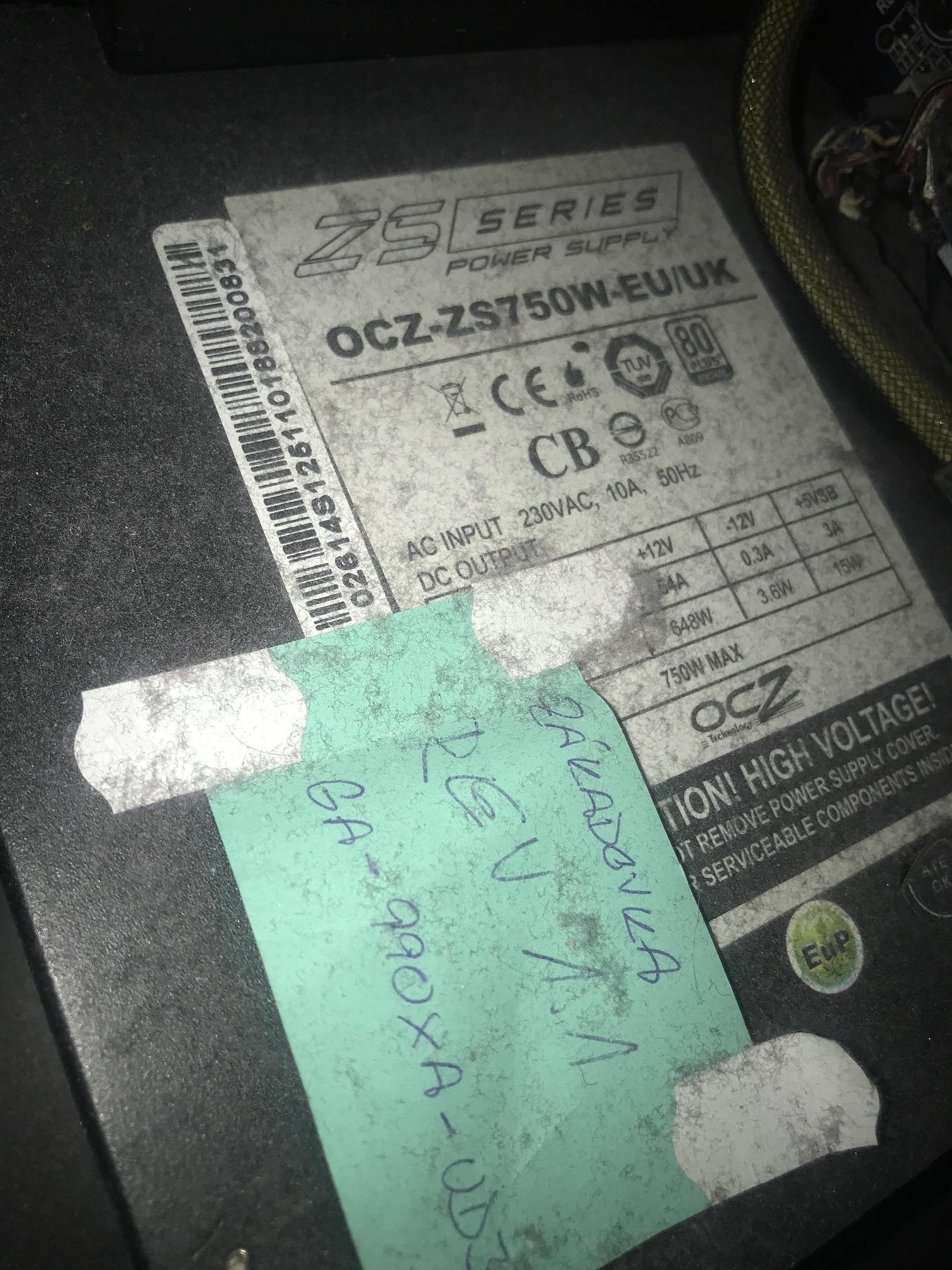

bednu zkus vyfotit, stejně tak štítek na zdroji, a hoď sem do přílohy...

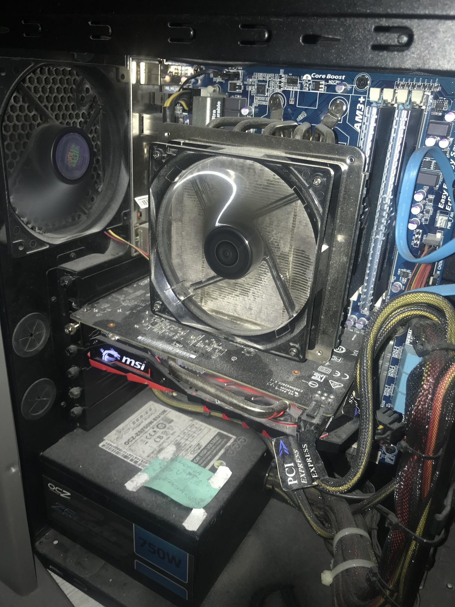

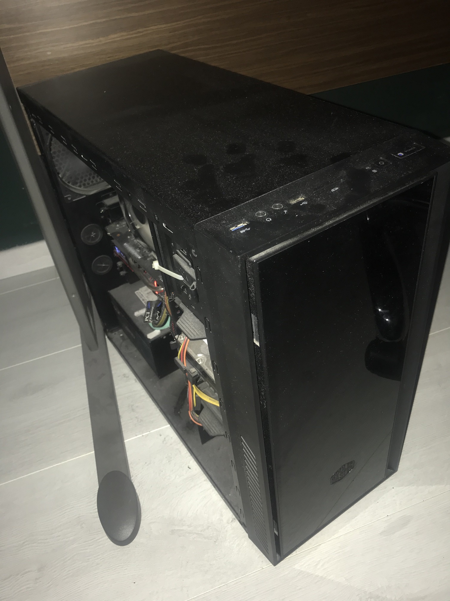

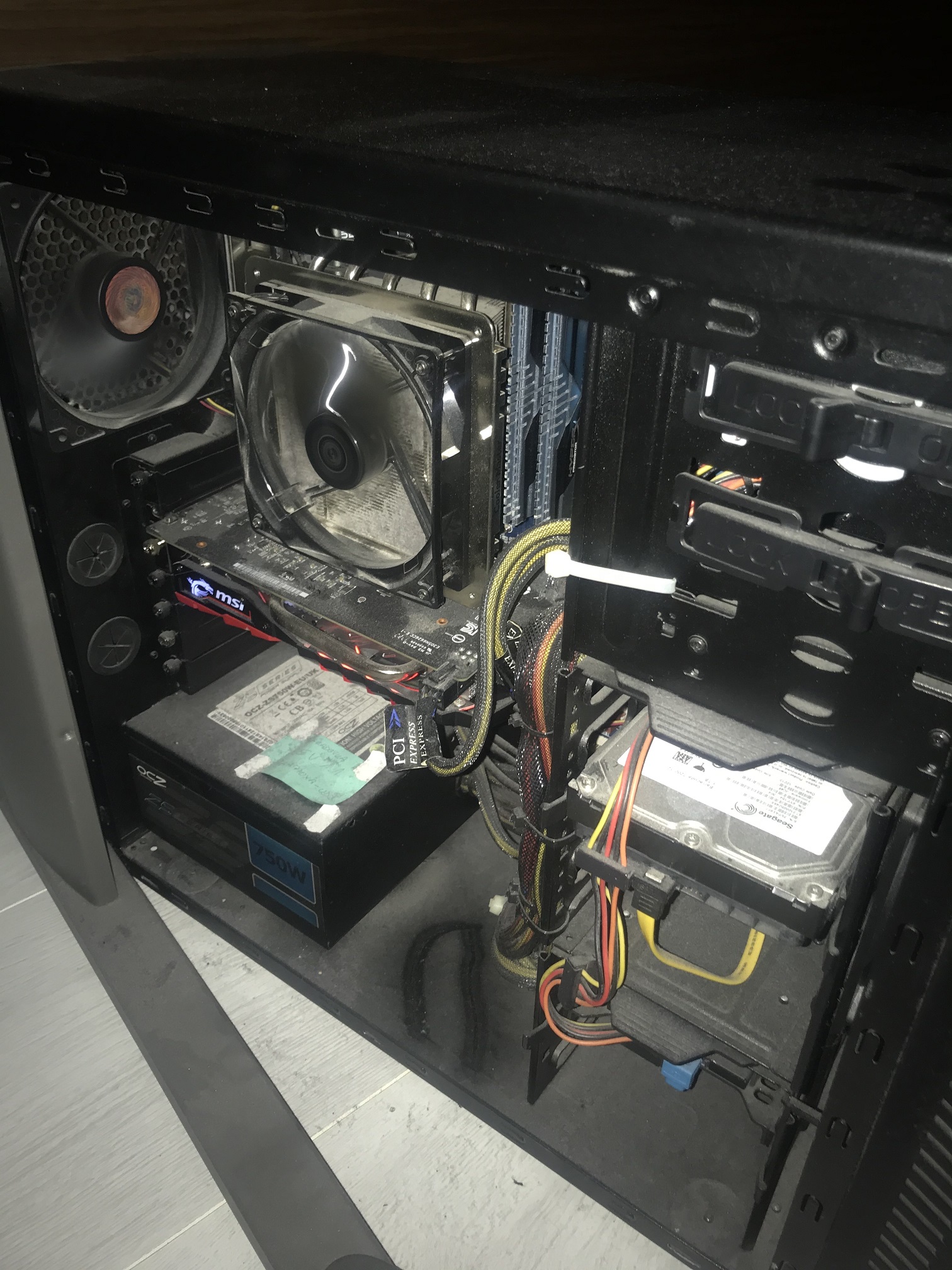

Tak posílám foto, snad to bude stačit. Je tam štítek na zdroji a bednu jsem se snažil vvyfotit tak aby bylo vidět vše.

imho je obojí dál dobře použitelný...
Příspěvky: 55030
Re: Pomoc s počítačem
Příspěvekod petr22 » 08 úno 2020 21:47
Co treba ten pocitac take nekdy vycistit ?
Toto nebylo cistene snad nikdy kolik je v tom prachu, chladice skoro ucpane o vnitrku zdroje nemluve.

To uznávám, když jsem to fotil, tak jsem se sám zděsil. :D Zítra ho vezmu na pumpu vyfoukat. :)
Mám ten kryt otevřený, protože se mi přehříval.

zrovna kompresor na čerpačce bych nedoporučoval ... často tam z hadice teče víc kondenzátu než vzduchu ...spray se stlačeným plynem není zas taková investice ... a že se přehříval ... chladič na cpu má žebra ucpaná skoro komplet ...

prvne staci opatrne vysavacem
pak stlaceny vzduch ve spreji
