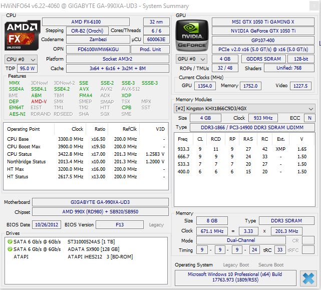

chtěl bych Vás poprosit o pomoc. Mám počítat viz přiložený screen shot. Mělo by tam snad být vše vidět.
Kamarád mi řekl, že mám v počítači velmi slabý procesor. Jelikož tomu vůbec nerozumím, tak bych chtěl požádat o pomoc Vás.
Počítat mi pro mé potřeby funguje ,,slušně" ale hraju třeba Counter-strike a tam mi padají FPS. Pokud bych chtěl mít třeba ještě puštěnou hudbu na youtube, tak se mi to ve hře hodně odráží a zpomaluje..
Zkrátka, chtěl bych jen laicky posoudit, zda-li má smysl do tohoto počítače dát pár tisíc například za procesor. Nevim, jestli bude nutná i jiná základní deska.
Na procesory jsem koukal AMD Ryzen.
Zkrátka bych rád věděl, jestli to má ještě smysl a jestli je to vůbec možné nebo jestli mám začít řešit spíš nový počítat od základu.
Samozřejmě moje potřeby nejsou typu, že chci hrát nejnovější hry atd.
Prosím o radu, budu rád za cokoliv. Děkuji.

chtělo by to novej procák, paměti a desku... grafárna je už taky low-end, ale jakž takž poslouží... bedna, zdroj a disky sou co zač? rozpočet?

Je potreba nova zakladni deska, RAM a procesor.
Graficka karta je OK.
Ryzen 3600 vyjde na 4800 Kc procesor, deska 2500 Kc a 1900 Kc 16 GB DDR4 RAM.
Muzes usetrit ze koupis Ryzen 2600 za 2800 Kc, deska a RAM stejne.

Děkuju za odpovědi. Kde dokážu zjistit typ case? Zdroj mám 750W.
Prosím o doporučíte mi nějakou desku? Zkusím pohledat ceny.
Rozpočet no, těch 8 tisíc je odpovídajících. Víc bych to do toho dávat nechtěl.
Dodatečně přidáno po 4 minutách 42 vteřinách:
Mělo by smysl pořídit tohle?
RAM - https://www.czc.cz/hyperx-predator-16gb ... 99/produkt
základní deska - https://www.czc.cz/gigabyte-b450-aorus- ... 69/produkt
procesor - https://www.czc.cz/amd-ryzen-5-2600/233925/produkt

To, co jsi posílal vypadá dobře. Děkuju. Nevěděl jsem jakou desku a RAMky.
Děkuju za odpověď.
