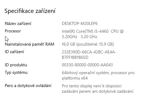

Co mimo věk a SSD tvůj nynější počítač nesplňuje, v čem cítíš omezení?

PC mám ve velké bedně, zabírá hodně místa a navíc USB má tak nešikovně, že se k nim nedostanu (vzhledem k umístění ve stolu). Není tak tichý jak bych si představoval, rychlost v určitých ohledech není také nejlepší (asi SSD, který po letech nevhodného zacházení už bude nejspíše na výměnu). Na internet používám WiFi, mám v USB píchnutý adaptér tp link, který jsem už několikrát vylomil, rád bych proto WiFi (5 GHz) na desce. Využívám 4-5 USB (nabíjení telefonu, hodinek, externí disk, myš, klávesnice a hub) a ty bych na novém pc měl rád, hezky z čelní strany, nebo v případě malé case, tak i z vrchu. Méně podstatná věc je ta, že PC není kompatibilní s W11, ale to není zase tak zásadní na systému nelpím, ale nikdo mě zatím nepřesvědčil, že na moji standardní "kancelářskou" práci bude lepší MAC nebo Linux. Nicméně mám rád elektroniku s nejnovějším softwarem. co se týče financí, tak limit v podstatě nemám, když si danou sestavu dokážu nějak obhájit. Ale myslím, že na mé potřeby je zbytečné utrácet velké desetitisíce.
