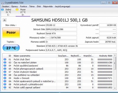

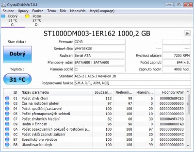

nedal jsi sem celé screeny! ale vypadá to, že odchází ten Samsung..
1) pošli celé screeny
2) přesuň si data ze Samsung na druhý HDD (Seagate) a vypoj HDD Samsung z PC
Ohledně RAM: 8GB na většinu dnešních úkonů stačí, v budoucnu není problém přikoupit další 8GB RAM..
Teď je to jasný problém disku, čili se zaměř právě nato..

Záseky celého PC to smrdí nějakou havětí, ale první bych zkontroloval disky jak radí profíci, a pokud dobrý tak by skočil do oddělení HJT a zkusil bych pročistit PC. Něco podobného tomu co popisuješ se mi děje jednou za rok, já to řeším komplet reinstalací, ale asi by stačilo pročistit a defragmentovat. Jo a pochybný HDD bych do PC nezapojoval, ale možná lepší ho nejdřív prohlídnout přez crystaldisk... než ho rovnou vyhazovat.
Na pracovním PC mám jinej problém se zpomalováním a to je nedostatek paměti, ale tam se bavíme o win7 32 bit a 4GB nainstalované RAM, s 8mi GB RAMky a 64-bit widlema bych problém tohodle typu rozhodně nečekal. Možné bych mrknul, jestli jsou obě RAMky ok. Bude to asi celkem rychlej test.
Takže s ohledem k časové náročnosti bych prohlíd disky přez cristaldiscinfo, paměti přez memtest a pokud vše ok, tak HJT atd ....

Na tom starem HDD jsou jen fota a stare instalacky her, nespousti se pres nej zadny program, ani aktualni hra, je to ciste rezerva, kterou nepouzivam.. hlavni disk je plny, tam je volno par giga, nevejde se tam uz vubec nic.. proto jsem zde resil, ze bych si koupil ten SSD disk, ale stale jsem nenasel odpoved, jak bych na nej posleze mohl prevest OS, jelikoz nemam DVD mechaniku v PC, tak je kazda instalace OS naproste peklo..

PS: Na druhou stranu, pokud uz jednou za cas jede neco pres starej disk, je krasne slyset jak se v PC rozbehne a po cca 5-10ti sekundach "cvakne" a az pak ten program nabehne :D

I disk který je vadný aniž bys ho vědomě používal může zpomalovat PC.
