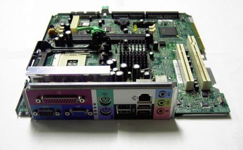

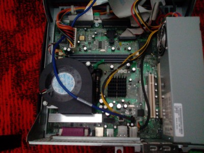

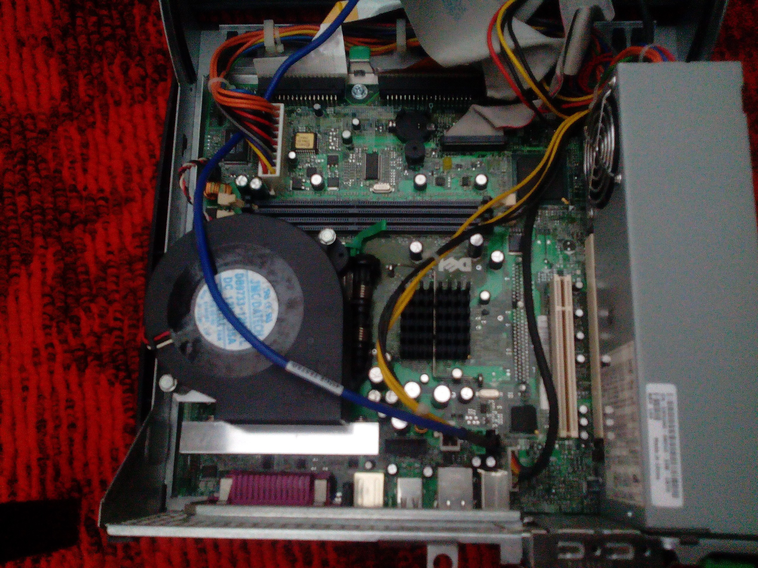

Ona tam je asi nějaká stará zákl. deska, protože tam nic, co by vypadalo jako SATA napájecí nebo datový port nevidím. Kde je ten poslední PATA port, nechtěl jsi napsat ,,posledního ATA portu"? Je tam jen ten ATA port. Přiložím fotku zákl. desky, ať se dá poznat, jestli to je ta která myslíte že tam je a zda tam je ten SATA port.
Jak je to s tím napájecím kabelem, u ATA je v tom jednom dohromady s datovým a u SATA a PATA je zvlášť datový a napájecí? V case jsem viděl jen jeden a to je ATA.
A co ta kompatibilita, je tam zachována zpětná kompatibilita, nebo jak to zjistím?
Tady je fotka zákl. desky.

Měly by být v pravo nahoře pod těma pata kabelama. Jsou jako kdyby z boku základní desky.

hoplus1 píše:Kde je ten poslední PATA port, nechtěl jsi napsat ,,posledního ATA portu"? Je tam jen ten ATA port.
To jsem rozhodně nechtěl. Ten placatý kabel se dříve jmenoval ATA, po vynalezení SATA (Serial ATA) se tento kabel přejmenoval na PATA (Parallel ATA), (známý také jako IDE) z toho důvodu, aby bylo jasné, že když napíšeš PATA kabel, myslíš tím široký placatý kabel s 19ti piny na konektoru.
\\ Ty SATA porty jsou pravděpodobně na tom místě, kde je na obrázku chumel kabelů od zdroje.

Když se na to dívám, vypadá že máš štěstí na desku kde ty SATA konektory nejsou.
