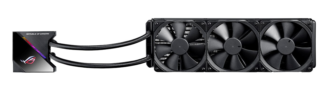

Ryuo zahrnuje 120 a 240 mm verzi radiátoru. Ryujin pak začíná na 240mm a končí na 360mm.
Obrázek
My se dnes podíváme na ROG Ryujin 360. A prozradím, že ho otestujeme na pořádném highendu, trápit jej budu na socketu TR4 s procesorem AMD Threadripper 1950X :-)
Obrázek

Radiátor je klasická 360tka, tzn pro tři 120mm ventilátory. Skutečná délka radiátoru činí něco přes 39cm. Tloušťka činí 27mm a šířka 121mm. Radiátor je vyroben z hliníku.
Samotné hadice jsou opletené a mají délku kolem 43cm i s koncovkama (cca 39cm bez nich). To by měla být dostatečná délka i pro rozměrnější skříně a uchycení radiátoru například do čela. V historii své praxe jsem se setkal s tím, že ne všechny AIO chladiče měly spolehlivě dostatečnou délku hadic a nebo konektoru do desky.
Obrázek
Obrázek
Obrázek
Samotný integrovaný blok s pumpou je měděný. Zespodu je na něm přednanesená teplovodivá pasta. Z bočního pohledu si všimněte, že jsou vidět lopatky 60mm ventilátoru, který pak chladí okolí patice procesoru a tudíž například i VRM desky. Zeshora pak vidíme samotný OLED displej.
Konektorová výbava je bohatá, vidíme možnou propojku na dvě samice 4-pin PWM konewktorů a SATA napájení+USB komunikační konektor a 4-pin PWM do desky pro AIO pumpu.

Po stabilním přetaktování v blend testu a FFT=8K jsem dosáhl s tímto chladičem teplot 89-94 C
Díky vyplým funkcím powerlimitu jsem nemohl již číst spotřebu samotného CPU. Ale stačilo se podívat na měřák a udělat si o tom obrázek.
Obrázek
370W spotřeba sestavy, kde je karta, která bere v idle okolo 20W, něco si vezmou dva moduly RAM, něco samotná deska a ztráta na zdroji. Tak jako tak to bude přes 200W na procesoru zcela jistě :-) Pamatuji si, že podobnou hodnotu na měřáku jsem měl s mírně přetaktovaným Threadripperem :-)
Ze srandy jsem dříve zkusil FFT 12K test v PRIME95 s 1.35V na 4900 MHz, na pár minut to procesor ustojí, než se odporoučí do BSOD. TjMax může mít Coffee Lake refresh až neuvěřitelných 115 C, jak vidíte, mé teploty pak byly 93-104C
Obrázek
Takže dá se říci, že Ryujin je schopný dobře uchladit celkem žravý procesor i9-9900K až do napětí 1.35V zcela spolehlivě.
