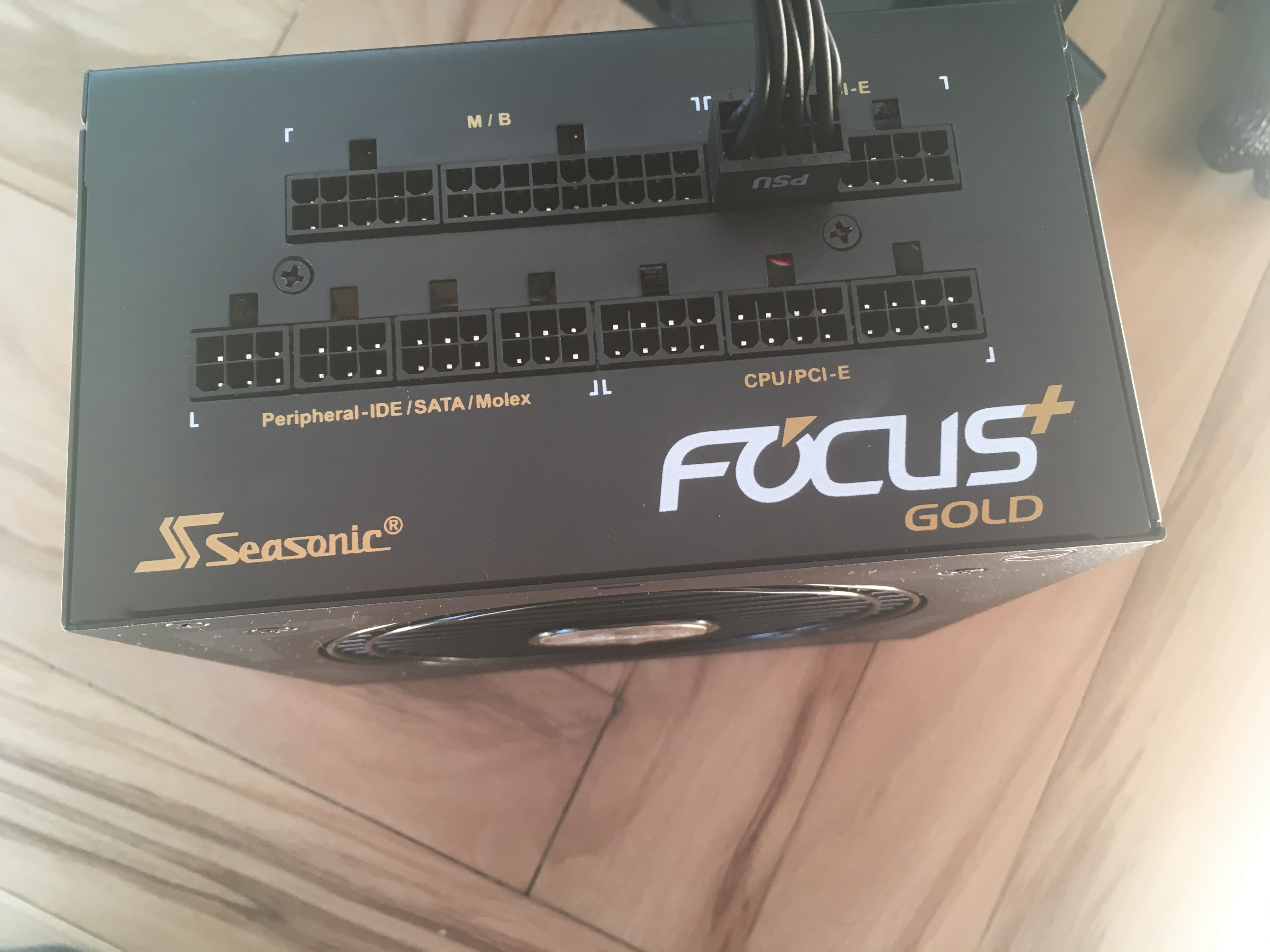

Včera jsme s kamarádem měnili zdroj a chladič, zdroj je Silentium Fera 3 a zdroj Seasonic Focus Gold 750FX.
Problém je, že po pokusu o zapnutí PC se nic nestane, ani větráky se nezapnou, ani nic nepípne.
Z frontpanelu vedou kabely, které jsem Vám vyfotil a chtěl bych se zeptat, zda byste mi poradili jak a kam je zapojit - pokud je to nejspíš tím.
Jinak F_PANEL mám zapojený - myslím tím ty tři kabílky(+,-)
Prosím, jak a kam to mám zapojit? Popř. ještě vyfotím, které kabely ke zdroji zůstali. Děkuji moc za jakoukoliv radu!!
Jen jedna poznámka: složil jsem už dva počítače, ale žádný to neměl takhle, proto vůbec netuším..

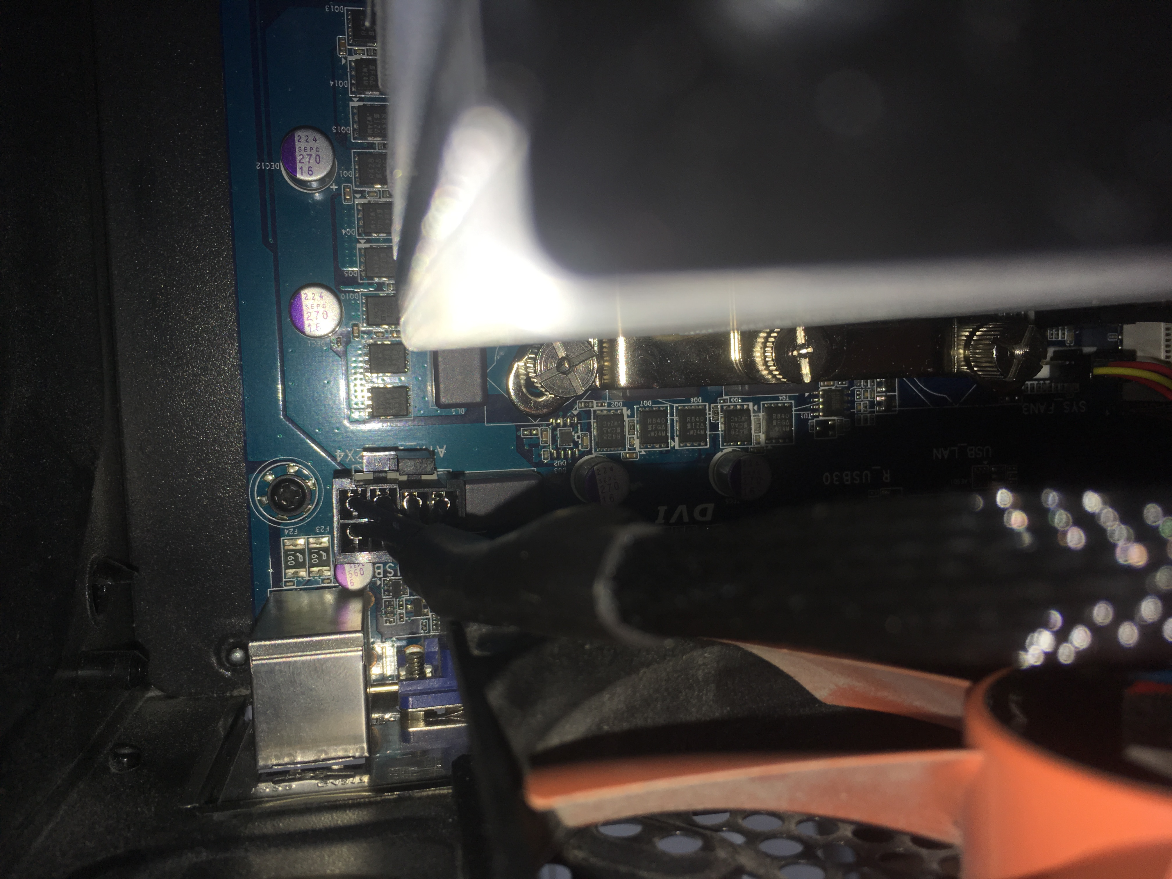

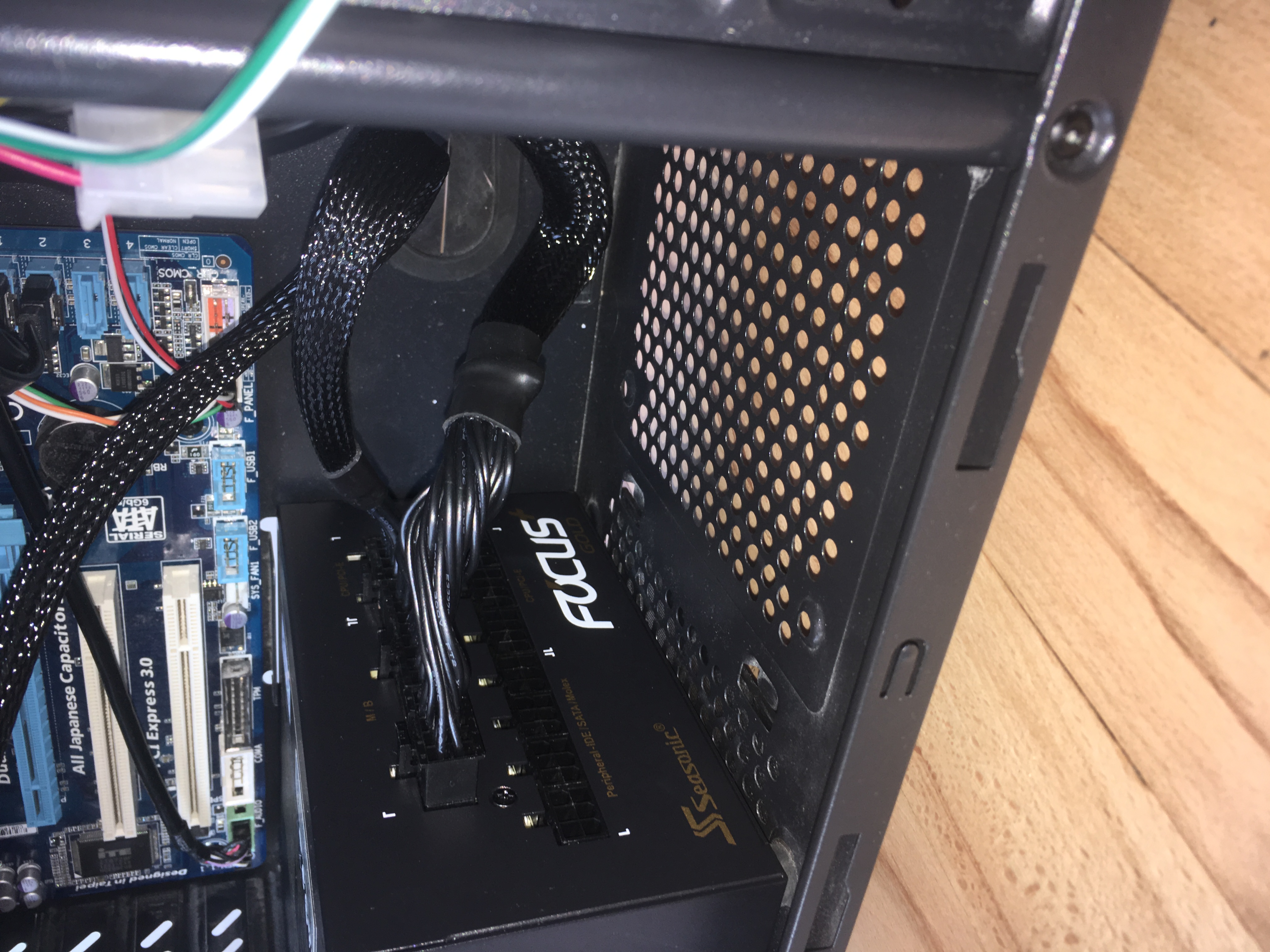

zdroj. Mám tam zapojený ten hlavní velký (20/24pin) kabel - akorát jsem to teď vypojil. Vedle je kabel PSU který vede vedle CPU. Je u toho napsané ATX tuším. U Peripheral / SATA / Molex je zapojené HDD, SSD a grafická karta.

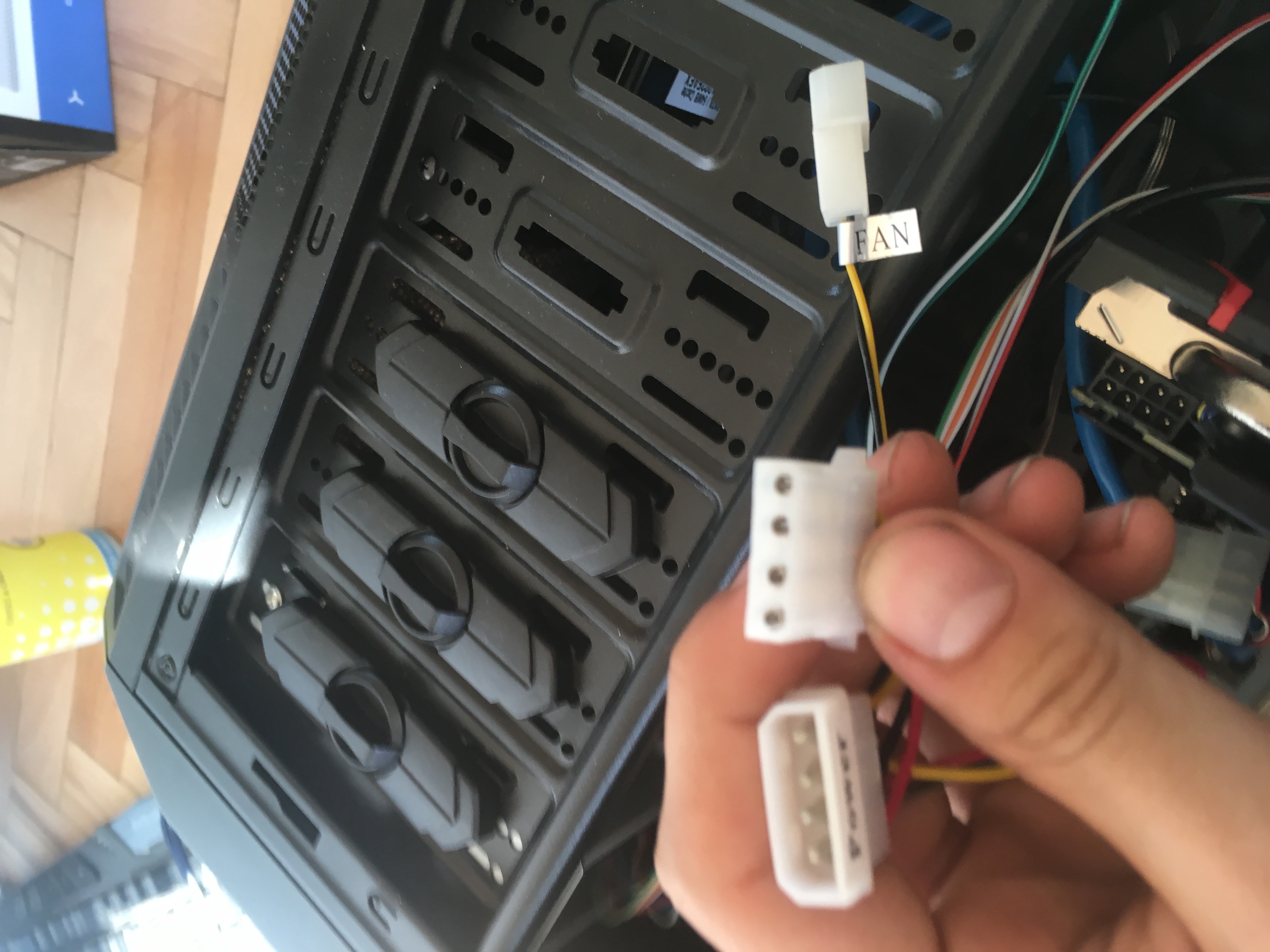

je označený FAN - takže chladič, který je v přední části bedny.
kabel, který je zapojený v mechanice

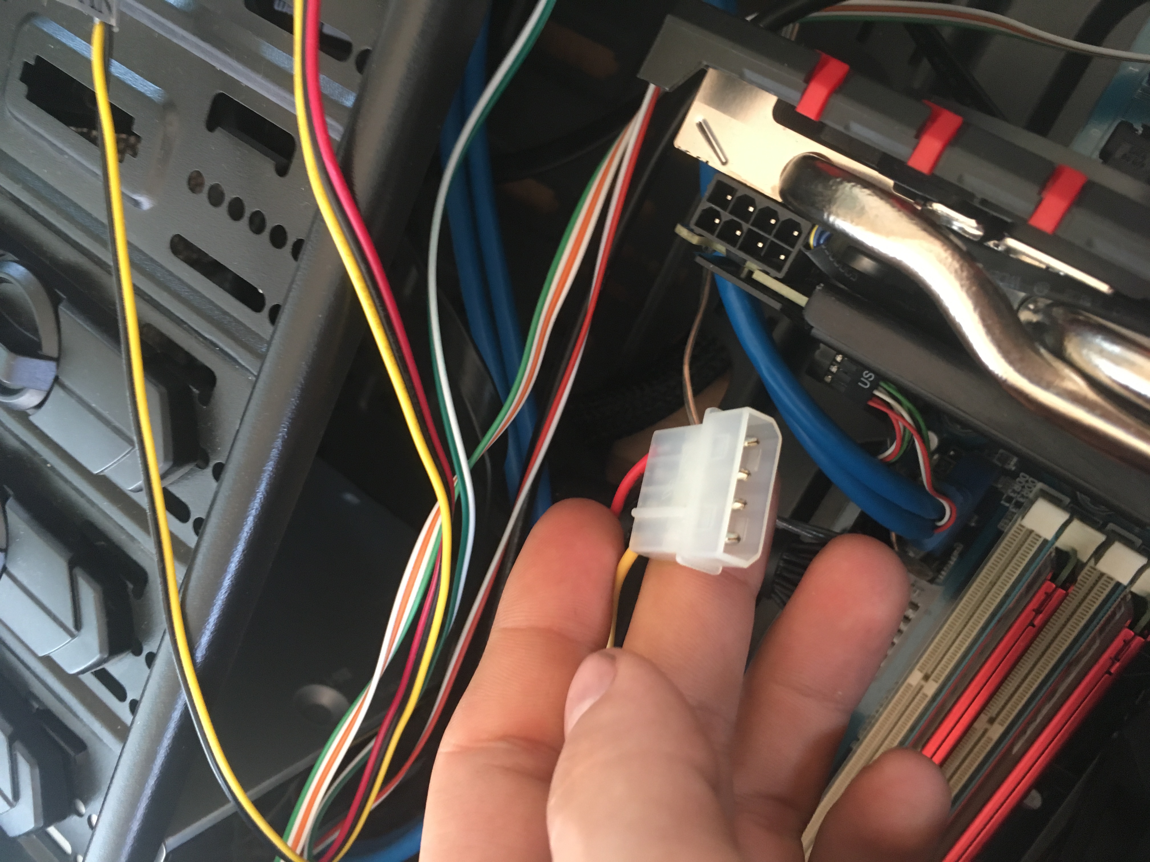

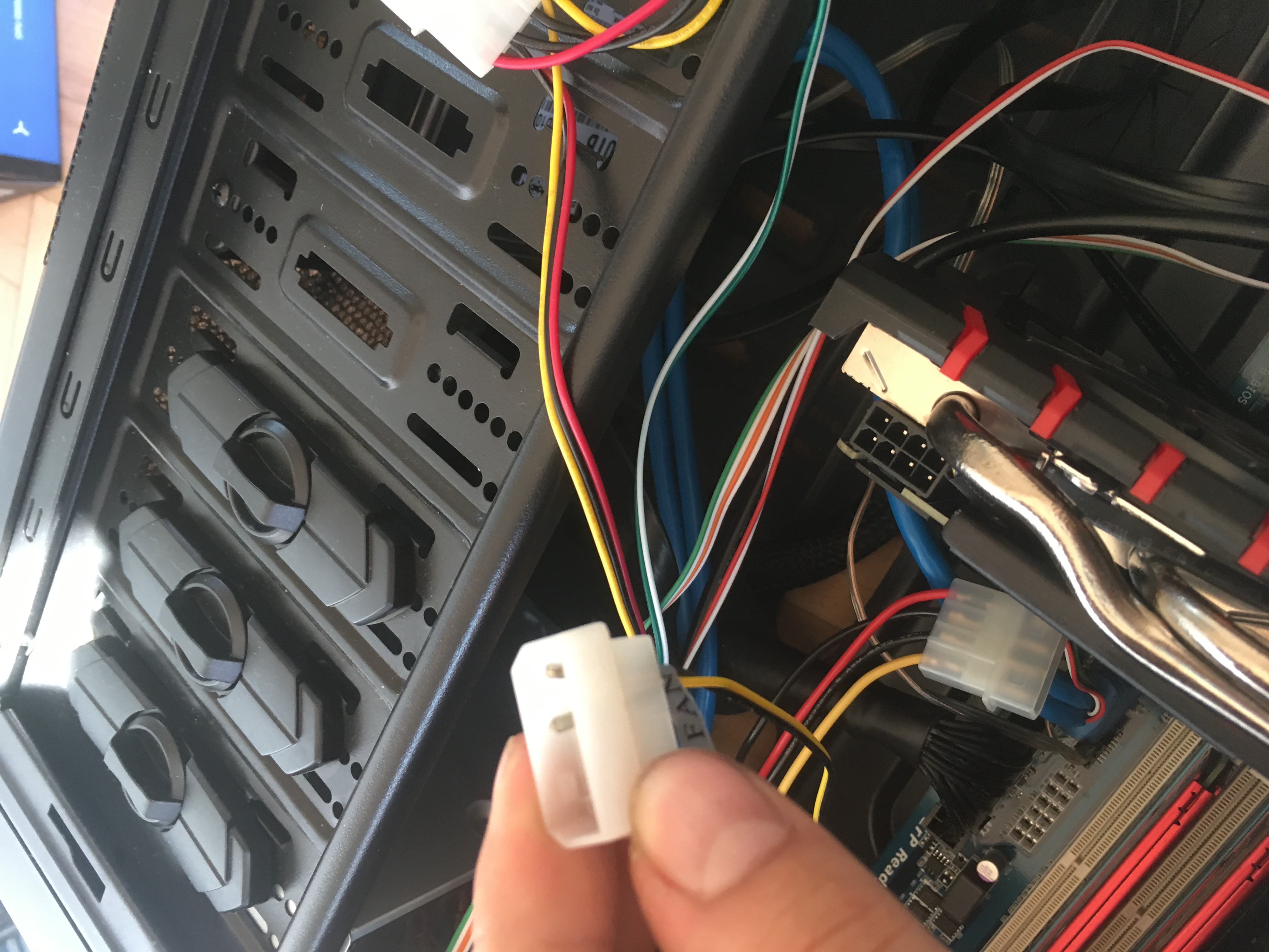

zeleno-bílý kabel, který není nijak popsaný a vůbec netuším, kam vede.

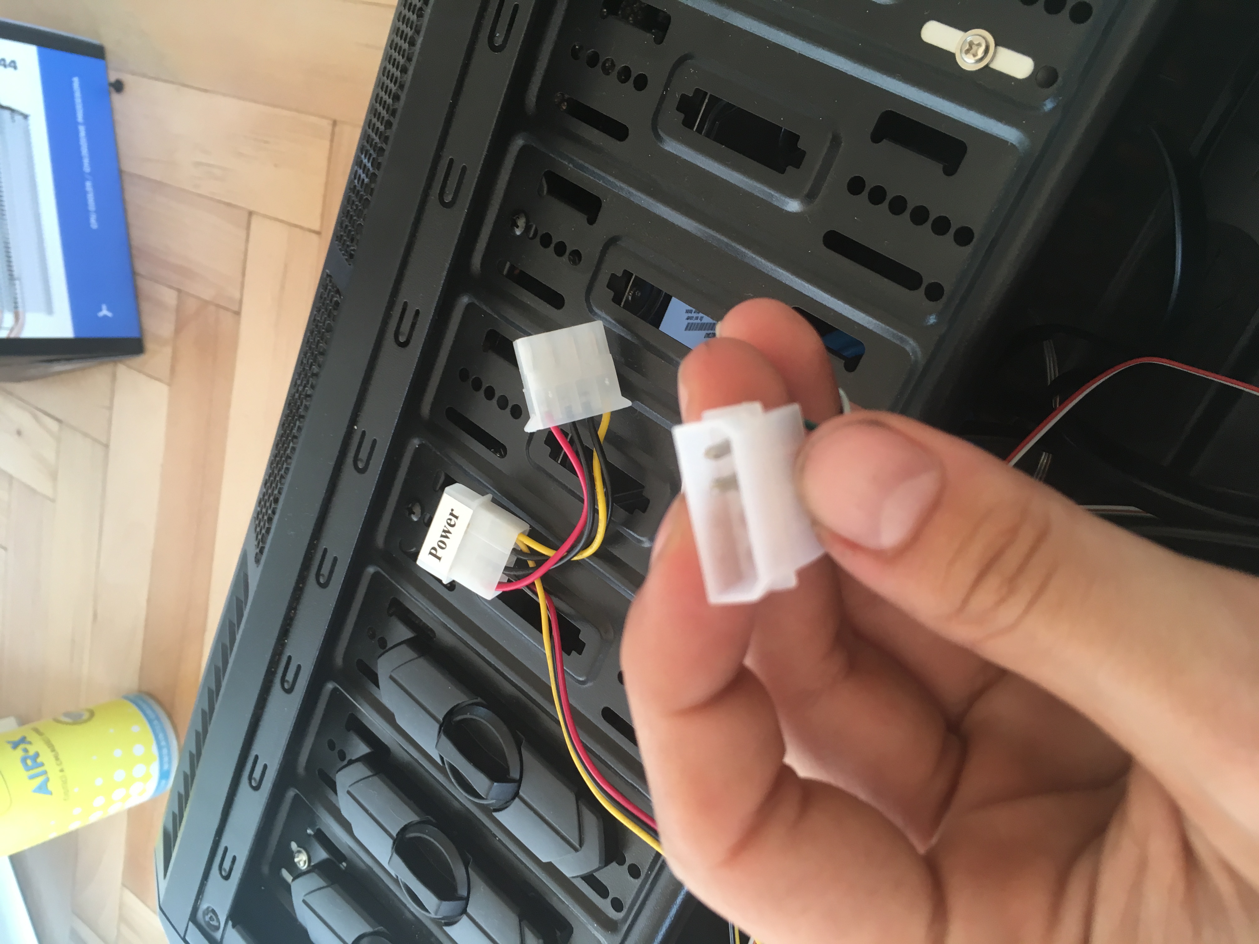

jeden kabel, který se rozdvojuje a je označený POWER a ten nevím kam a jak zapojit, takže to bude nejspíš tím, že to nestartuje.

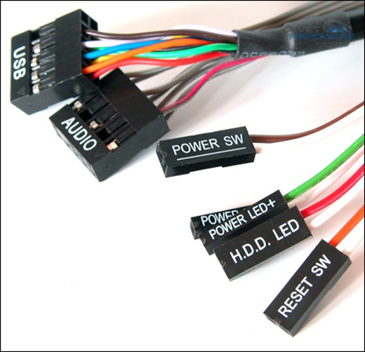

všechno sou to molex koncovky, ty s dvouma pinama sou od větráků... vemte k ruce návod a zapojte správně ty správný kablíky s mrňavejma černejma koncovkama...

Power SW, H.D.D LED, atd, ty mrňavý, ty musíme mít zapojený správně, protože jsme si to vyfotili a podle toho to zapojili. Akorát nás nenapadlo si vyfotit i to ostatní... A právě návod k tomu žádný nebyl, tam jsou jen pokyny co dělat při výměně zdroje :(
Klidně to můžu také vyfotit jak je to zapojené v desce. :(

Zapojil jsem ten dlouhý hlavní a pak ten co je označený ATX. Potom jsem do zdroje zapojil disky a propojil je.
Dodatečně přidáno po 7 minutách 52 vteřinách:
Teď to tedy vše zapojuji znovu a zatím to mám tedy takto.
A ty bílé kabely - power atd (ty molex), ty mám zapojit do sebe?

ste kupovali i novou bednu že si vypojoval kabely z ní na desce? jinak s těma molaxama přece musíš vědět sám kam vedou a co napájej, těžko to budem na dálku ohadovat...

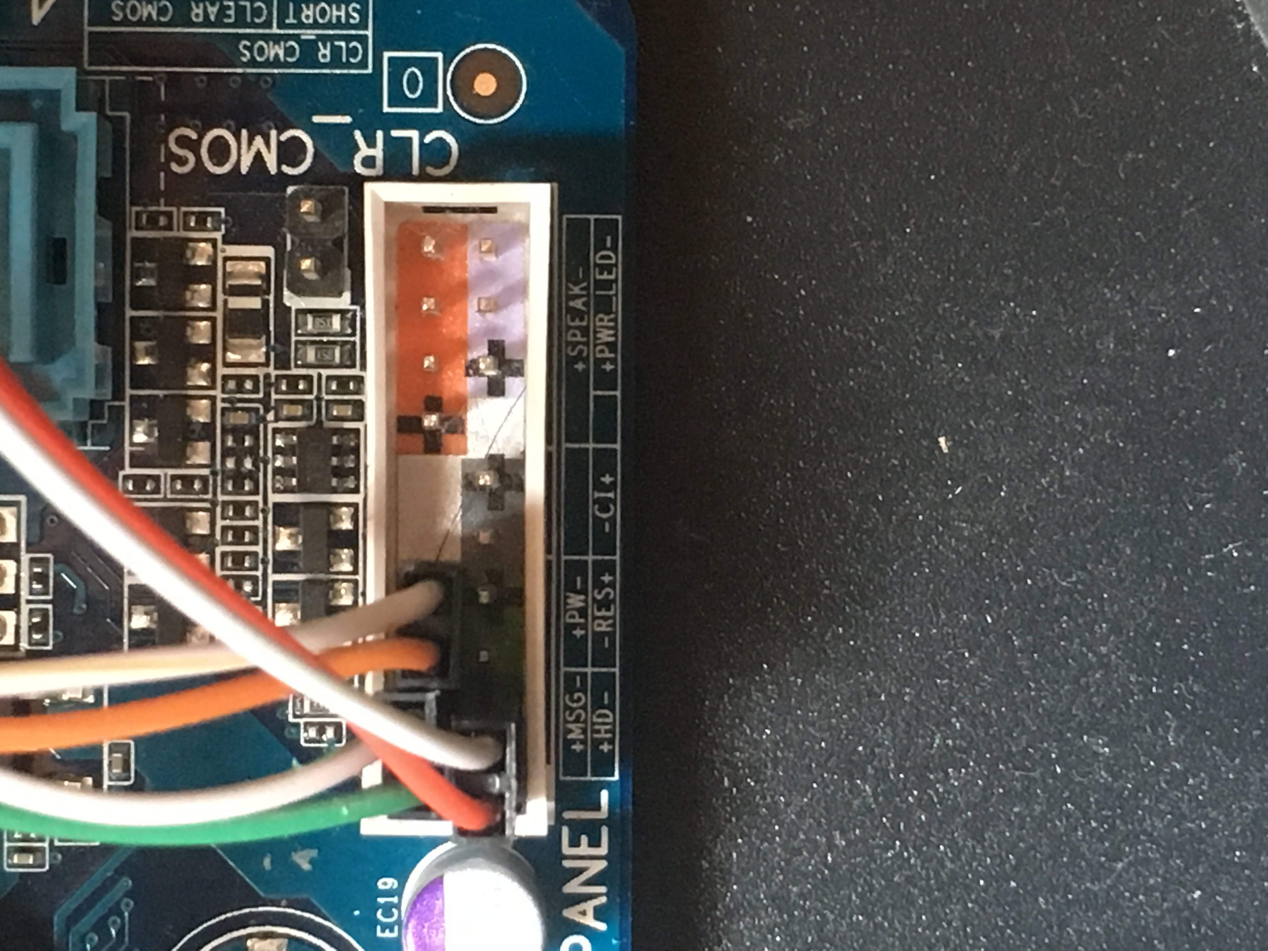

Vytiahneš káblik Power SW a sám na chvíľku spojíš tie dva piny.Ináč aj keď stlačíš reset sa nič nestane?Či náhodou Power a Reset si nezapojil opačne.Cez kábel zo zdroja nevidieť zapojenie panelu na doske.

Nene, právě ze zapínacího tlačítka vede oranžovo bílý a ten vede do power. Nechápu stále jak sám spojit :/
Front panel
Front panel

Skratuj tie dva kontakty pinzetou ,skrutkovačom...Stačí sa dotnúť , musí reagovať doska, ak je problém iba napr. v chybnom tlačidle Power na skrinke.Alebo prehoď Reset a Power a zapni tlačidlom Reset.
