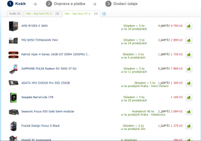

Zdravím místní elitu,
po několika letech jsem se rozhodl si zakoupit úplně nový počítač, ale nerad bych kupoval již komplet složený, protože jsem všude četl, že většina z toho není nic co by stálo za řeč. Jelikož jsem v sestavování PC úplný amatér, tak vás prosím o radu.
Rád bych nějaký herní počítač rozpočet je +- 20 tisíc, klidně obětuji i o 2-3 tisíc navíc, když to bude výhodné a půjde to na výsledku poznat. Rovnou bych také ocenil kdybyste mi doporučili k počítači nějaký monitor (rovněž se nevyznám), rozpočet nedokážu stanovit, protože nevím jak se to pohybuje.. Ale cenově nějak rozumně :D.
Vím, že rozpočet není moc velký na herní počítač, ale pro mě na pár let určitě dostačující, za několik let bych ho rád "upgradoval".. Tak při sestavování na to prosím lehce pomyslet :D .
Hry co hraji jsou převážně FPS/Akční/Strategie - Mafia, COH, COD, BF, Tropico, Rainbow Six Siege, Mount and Blade Bannerlord, GTA V, FC, série Total War, Red Dead Redemption, CS:GO... Obrázek si určitě už dokážete udělat. Zkrátka herní PC na dlouhé večeři a MP kalby s přáteli :lol:..
Netroufám si odhadovat co sestavička za cca 20K dokáže rozjet, ale určitě bych rád kdyby to rozjelo hry viz výše minimálně na medium/high s přijatelnými FPS. Co myslíte. Je to realné?
Já jsem jsem na internetu našel třeba toto herní PC, ale jak říkám.. Moc se v tom nevyznám.
https://www.alza.cz/Order1.htm?list=1&IDP=2729#shared=1&sel=50385366
Herní monitor mě žádný nezaujal, protože nevím jaký pro mé hraní zvolit..
Pokud někdo bude mít čas a chuť poradit, tak budu moc rád. Mile rád také mrknu na vaše sestavy. Ještě jednou moc díky a slušné diskuzi zdar!

Omlouvám se, mně funguje. Přikládám screen a druhý odkaz.

Za me:
- 3600MHz CL16/17 RAM
- MSI Tomahawk bych vymenil za Pro, ci jak je presny nazev... usetris nejake chechtaky pokud nepotrebujes RGB
- disk Samsung Evo 970
- Zdroj Corsair RM650X (2018)
- bedna bequiet 500 (Mironet, maji slevu)
Jinak pekny :)

tobě funguje, pač seš přihlášenej... dobrej výběr, jen paměti ty samý ale 3600/CL17 a místo BarraCudy IronWolf nebo větší SSDčko...

Takový pc rozjede téměř vše na max, kromě extrémů jako RDR2 apod. takže bud v klidu.
Monitor asi to nejlepší co se dá aktuálně sehnat za podobné peníze: https://www.tsbohemia.cz/aoc-24g2u-23-8-_d333726.html
Vzhledem k některým vybraným hrám bych zvážil jako alternativu intel(10400f), hlavně v online fps a gta dosáhne zřejmě lepších a stabilnějších fps. Pokud to však nějak nehrotíš a sem tam nějaké fpsko je ti jedno, bude v pohodě i tebou zvolená sestava.

xbs píše:tobě funguje, pač seš přihlášenej... dobrej výběr, jen paměti ty samý ale 3600/CL17 a místo BarraCudy IronWolf nebo větší SSDčko...
Děkuji, moc se v těch kompontech nevyznám.. neposlal bys mi z alzy čím to nahradit? Díky!
Azmir píše:Takový pc rozjede téměř vše na max, kromě extrémů jako RDR2 apod. takže bud v klidu.
Díky, tak záleží co znamená lepší a stabilnější FPS. Nejsem schopen odhadnout na kolik FPS na high detaily třeba pojede BF 5, COD, Rainbow six Siege atp.
Díky za ten monitor, vypadá dost dobře.

xbs píše:https://www.alza.cz/patriot-viper-4-blackout-series-16gb-kit-ddr4-3600mhz-cl17-d5679839.htm
Zrovna jsem četl, že právě Patrioti se nemají rádi s AMD procesory občas rádi.. Myslíš, že v tom problém nebude? Jinak bych bral radši ty tvoje RAMky teda :D
Ještě kamaráda napadlo (pokud jsem ho dobře pochopil) vyměnit ADATA XPG SX8200 Pro SSD 256GB vyměnit za 500GB.. Prodraží se to sice o litr, ale podle mě by to líp šlapalo.. a 1T už je asi zbyteční.. Nemyslíte?
Tak bych nahradil RAMky a vyměnil ADATA XPG SX8200 Pro SSD 256GB za větší kapacitu... Pokud si myslíte, že je vše ok.
Moc děkuji!

Pojede to podle toho na jaké detaily si to nastavíš. Jako referenci si to zadej model grafiky do youtube a vyjedou ti hry a fpska, jaké asi dostaneš. Ovšem offline, online nikdo do benchmarků nedává, protože se to nedá nasimulovat stejně.
Něco jako že by patriot neměl rád amd je samozřejmě nesmysl, to neřeš.
1TB není zbytečný, 500 Gb je minimum. Dnešní nové hry běžně mají přes 100 GB. Nainstaluješ 3 hry + systém a máš plný disk.
Ryzeny mají problém v některých(hlavně online fps, kde to jde poznat nejvíc) hrách s pády fps a celkově nižšími fps(offline se drží dobře). Čím to je netuším, ale dá se to dohledat na forech. Můžou nastat náročné situace, kdy dojde ke dropům fps takže třeba z 200 spadneš na 100, ale ryzen záhadně spadne na 60, i když k tomu teoreticky vůbec není důvod. Nechcu tě ale nějak strašit, většinou to je šul nul a pokud nejsi competitivní hráč nebo to nějak nehrotíš, nic ani nepoznáš, protože to pořád bude milionkrát lepší než to co máš ted.
Jde o to, že nový intel(předchozí řada to nenabízela) ti nabídne stejný počet jader/vláken, vyšší herní výkon a za prakticky stejnou cenu, navíc dostaneš vybavenější desku a kdybys chtěl do budoucna nebo třeba nataktovat kupované paměti, intel zvládá mnohem víc než pro ryzen efektivních "pouze" 3600 MHz. Výpočetní výkon je však o něco nižší, takže pokud bys stříhal nějaké video třeba, bude to trvat o nějakou tu vteřinku déle.
Pro lepší představu si zadej 10400 vs 3600 do youtube/googlu a najdeš dost porovnání a udělej si obrázek sám, co pro tebe bude lepší a co víc oceníš.
Kdyby ses náhodou nakonec rozhodl pro intel, stačí vyměnit desku a procesor za https://www.czc.cz/287346,291203/kody, je to na tobě, co vyčteš z testů a videí.

Tyto jsou v pohode, pripadne pote rychlejsi CL16 od Crucial (maji je na Mironetu v akci).
A disk? Ja jsem si koupil Samsung EVO 970 - maji taktez v akci, 500GB bylo pro me malo, tak sem dokupoval 1TB :) je to dle toho oc od toho ocekavas, ale napriklad nektere hry maji i 150GB a pokud mas na disku i jiny obsah.... 1TB disky jsou i rychlejsi nez jejich 500GB varianty.

Maxweel: udělej to jak píšeš...
