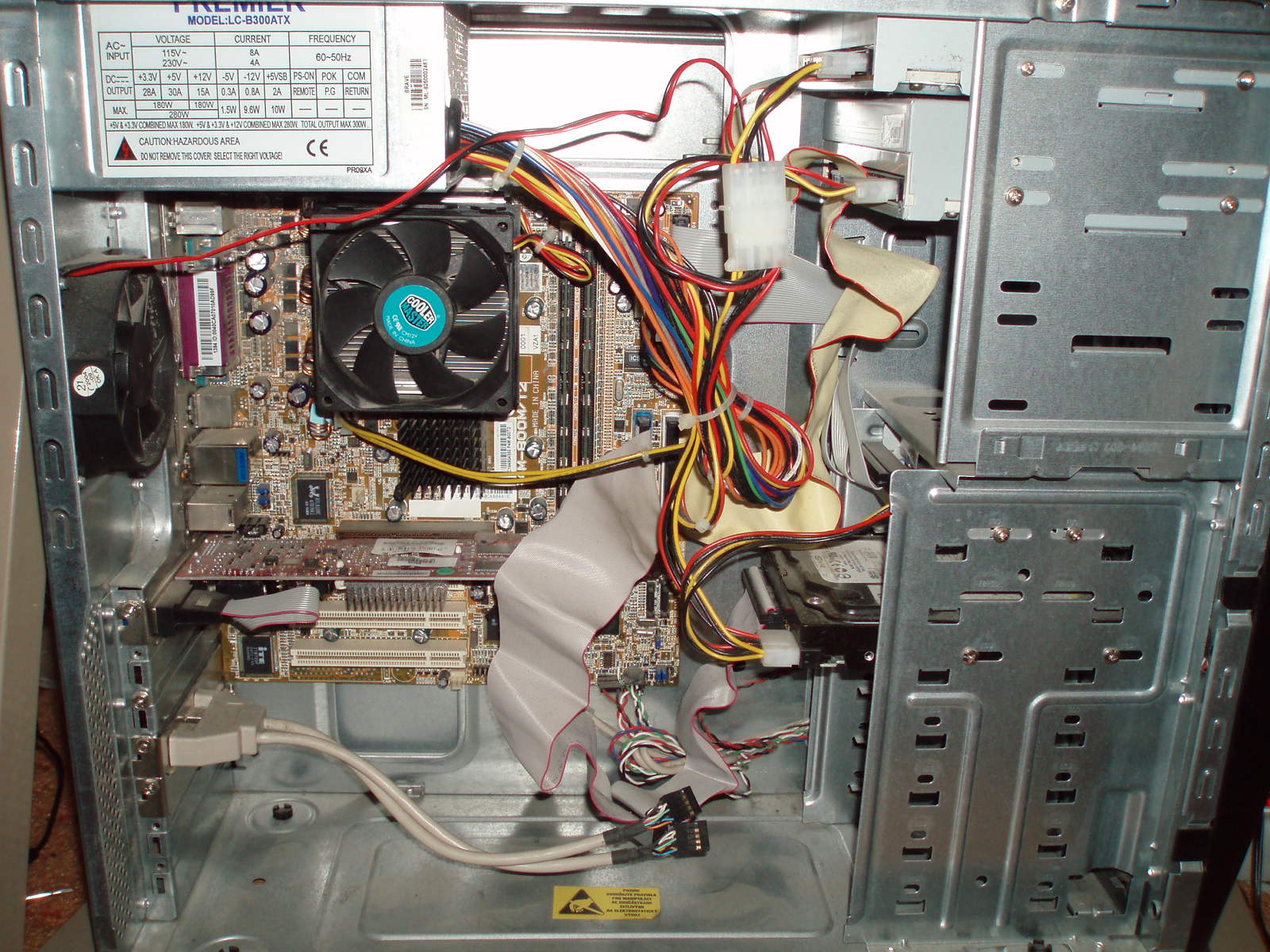

Omlouvám se.....posílám foto je tam vidět i zdroj.Vše je origo staré 9let......Hrát na tom nehodlám

Zdroj je deset let starej, a ještě k tomu nějaká pochybná značka. V konektorech by ani tak problém nebyl, jako ve výkonu.
Grafiku bych bral buď Sandy Bridge, nebo Llano. Ty na deskách většinou stojej za dvě věci.
Case je ATX.

takže tam dostanu jen desku ATX nebo tam půjde i mATX?

Ale je to bez systému, což představuje problém. Jde tam i mATX.
