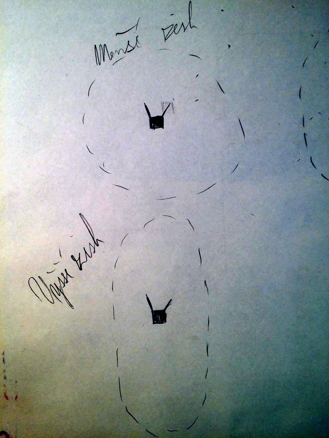

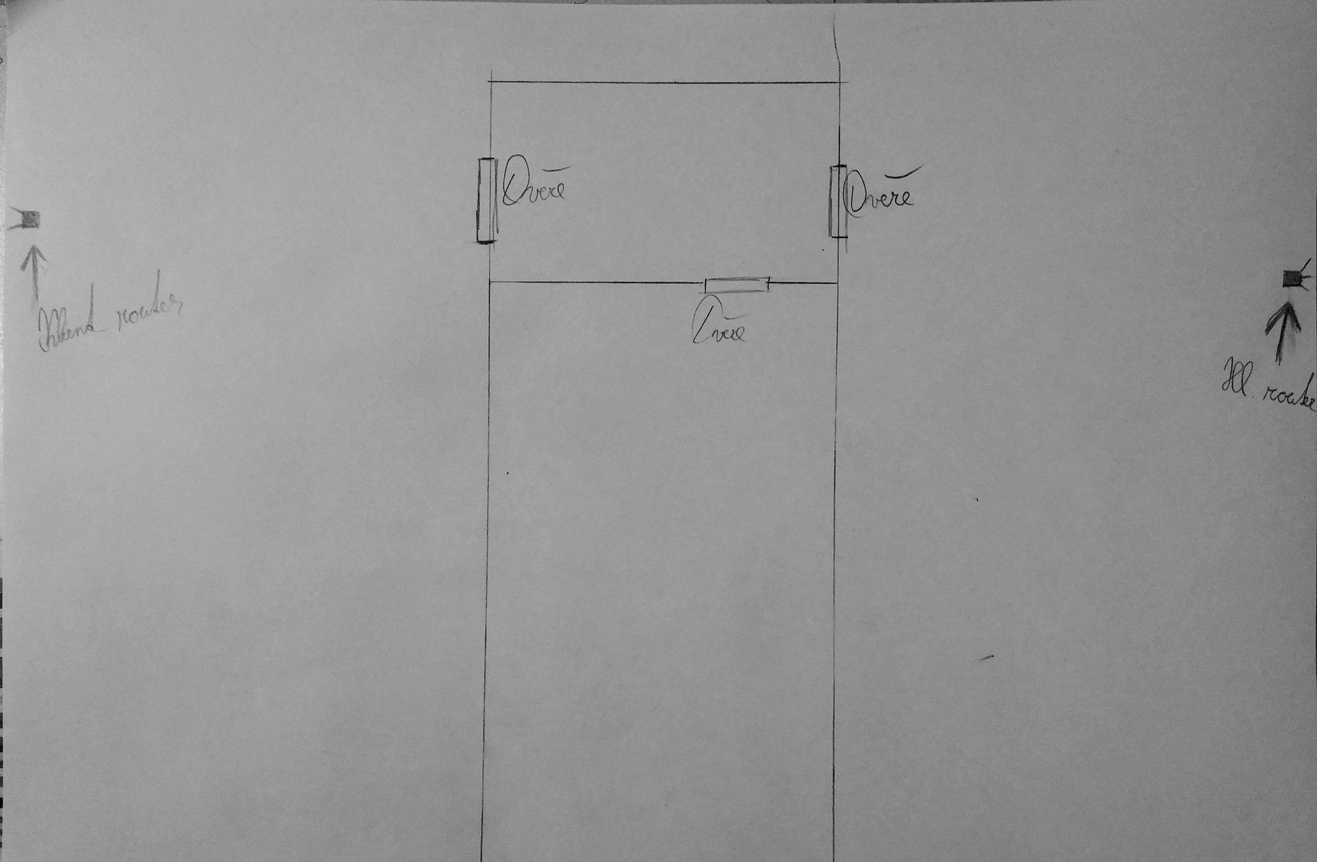

Ahoj, už mám cca 2 týdny tento router - Airlive AC-1200R a jsem až na jednu věc plně spokojen. Router mi slouží v režimu klient pro připojení mého stolního PC k internetu a zbytku zařízení v domácnosti napojených na hlavní router (Asus RT-AC53). To funguje bez potíží a Internet si užívám v plné rychlosti. Kopírování souborů z NAS do PC ale moc rychlé není, cca 7 MB/s (cirka 50 Mbit/s). Není to nic divného vzhledem ke vzdálenosti a menší propustnosti 5GHz pásma ale přesto bych se rád pokusil tohle zlepšit pomocí antén s vyšším ziskem. Na mém klient routeru jsou nejspíše antény se ziskem 3 dbi (odhaduji dle velikosti) a já bych se je rád pokusil vyměnit za antény s 5 dbi.
Pokud dobře rozumím tomu jak to funguje, tak antény s vyšším ziskem nerozšíří plochu signálu, ale pouze ,,změní tvar" - v některých místech bude signál menší a jinde zase vyšší. To by zcela vyhovovalo mým záměrům, protože mám klient router a hlavní router +- na stejné linii a potřeboval bych tak prodloužit signál. Je mi jasné, že by to spíše pomohlo u hlavního routeru, ale ten má neodnímatelné antény.
Čemu už ale nerozumím je to, jak je to s maximálním vysílacím výkonem routeru (20 dbm - 100 mW). Původně jsem totiž myslel, že na to zisk antény nemá vliv, ale na několika fórech jsem se při hledání dozvěděl, že to zahrnuje i výkon antén - je tomu tak? A pokud ano, mělo by vůbec smysl se do výměny antén pouštět? Protože pokud bych tam dal silnější antény, tak bych zase musel adekvátně snížit výkon (ani nevím, jak bych to vypočítal) abych nepřekročil maximální povolený vysílací výkon, takže by to bylo víceméně o ničem...
Jak jsem řekl, tak jsem téměř 100 % spokojený (vlastně mnohem více než jsem od jakéhokoliv bezdrátového řešení očekával), ale pokud by to šlo ještě nějak vylepšit, tak proč to nezkusit, že? :-)
PS: V příloze je zhruba načrtnuté schéma mého bytu a rozmístění routerů. Na druhém obrázku je pak, jak to chápu s anténami...
Díky :-)

Legálním způsobem zvýšit výkon směrovou anténou nejde, Jelikož maximální daný výkon je je kulový. Nejde tento výkon přesměrovat jen do potřební výseče. Pokud je anténa směrová, tak by správně měl být výkon tolikrát nižší, kolikrát je menší výseč, do které se vysílá vůdči původní kouli. To že se to často nedodržuje a to i výrobci těchto zařízení, je druhá věc. Na tuto definici se vědomě či nevěmomě zapomíná a maximální povolený výkon v kulové ploše zaměňují za obecný maximální výkon bez omezení směrovosti.

Pokud jsem tě dobře pochopil, tak by to tedy mělo být tak, jak jsem říkal - Pokud bych použil anténu s vyšším ziskem, tak pro zachování legálnosti bych musel snížit výkon o tolik, kolik mi anténa přidala. Pak ale jaký smysl mají antény s vyšším ziskem?
Či ještě lépe, jaký je potom rozdíl mezi routery různých značek podporující stejné rychlosti a technologie (+ stejný počet antén)? Nulový?
