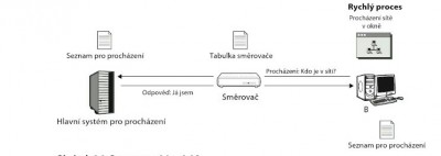

Ahoj, zajimalo by mě, co myslí autor pojmem hlavni systém pri mapovani site? Prikladam screen a dekuji dopredu za vysvetleni vsem profikum tady. Pri mapovani site, tedy site pred smerovacem se mi vzdy ukazou v sitovych nastavenich vsechny pc v mistni siti?

ok ok, ja myslel, jestli se tím hlavním systémem nemyslí především nějaký server nebo nevím co by mohlo být za směrovačem. Co by mohlo obsahovat seznam pro procházení . Konkretněji vás něco nenapadne? Děkuji

Vzdalene to pripomina pruchod NATem (tabulka smerovace, aby vedel pak zpatky poslat pakety). Mozna nejake staticke routovani, handshake - navazani spojeni, nejake dotazovani serveru na neco. Muze to byt vlastne cokoliv.

Je to prochazeni site, kdyz se rozklikne ve Windows v Pruzkumnikovi
sit a zobrazi se ostatni zarizeni v siti.

To těžko. Tohle, co popisuješ je v síti za routerem.
Aby to fungovalo před routerem musí to být v routeru nastaveno.
Klidně to může být i doménový řadič poskytující seznam zařízení v síti, umístěný za routery oddělující jednu síť od druhé.
