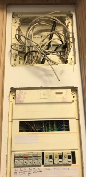

Všechny kabely jsou svedené do pojistkové skříně, kde koukají jen holé kabely bez koncovek a popisků - na zásuvkách také žádné označení není.
Foto pojistkové skříně:
Aktuálně mám domů zavedený VDSL internet 250/50Mbit.

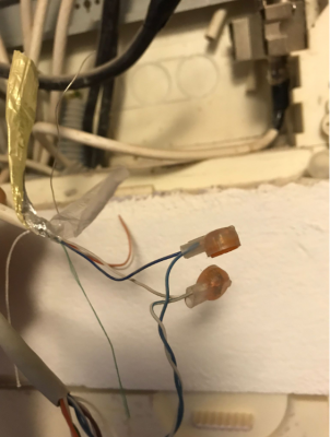

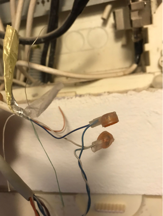

Modem s routerem jsou připojeny v obýváku z jednoho konektoru zásuvky, v pojistkové skříni je něco zvláštně na sebe napojeno a kdybych si měl tipnout, tak to asi bude napojení té obývákové zásuvky a vede se tím signál do WAN konektoru modemu/routeru.
Detail toho připojení "něčeho":

1. Pokud nejsou kabely označeny/popsány, tak klasicky "prozvonit" a následně označit/popsat.
2. Modem/router dej k té "pojistkové skříni" a zapoj do něj WAN (xDSL) plus kabely které vedou k zásuvkám v pokojích. Koncovky budeš muset koupit/nakrimpovat. Existují konektory na lanko nebo drát, vyber správné dle typu kabelů. Kleště si můžeš půjčit.

Nechapu smysl dotazu - sitove rozvody nejsou dokoncene, pockej az je stavebni firma dokonci, je to jeji prace.
Ono toho pri pohledu na obrazku neni dokonceneho vic nez jen sitove rozvody - o tom, ze nekdo ani neumi vyriznout
obdelnikovy otvor radsi nemluve.
Pak bys mel mit v kazde mistnosti na zdi zasuvky a kabely ve rozvodne skrini budou zakonceny koncovkami RJ45.
Podle jejich poctu pak koupis switch nebo router. Kam co vede je uplne jedno, zapojuje se to vse do jednoho sitoveho prvku.

1.) Nevím co přesně znamená kabely "prozvonit", ale jelikož stejně mi k ničemu nejsou kabely bez koncovek, tak jsem na ně nakrimpoval RJ-45 a pak prostě zkoušel zasuvku po zasuvce, než jsem přišel na to, který kabel vede kam do zásuvky, takže to mám vyřešeno.
2.) Modem router je teď v obýváku, už to tak bylo napojeno - z těch screenshotů co jsem posílal, tak to jediné napojení. Příjde mi to tak ok, protože je alespoň v obýváku silný wifi signál, když tu je např. návštěva na mobilu. Jelikož vedle sebe jsou v obýváku 2 zásuvky do té skříně, tak jednou vedu (asi xDSL, prostě "internety") do modemu/ routeru. Z modemu/routeru mám přes LAN1 zapojenou televizi a LAN2 posílám zpět druhou zásuvkou do pojistkové skříně skříně.
Ve skříni jsem jen přes konektor RJ-45 samec/samec napojil i zásuvku u PC a ten napojil do sítě a vše funguje - víc zařízení nyní k pevnému připojení nemám.
Je s tímto řešením něco fundamentálně špatně? (když pominu to, že kdybych ten modem/router měl rovnou v poj. skříni, tak nepotřebuju switch, kdybych tam chtěl vše zapojit.)

- správně jsi vyhodnotil ten propoj - jde o tlf. (xDSL) linku, tímto kabelem jde do modemrouteru.
