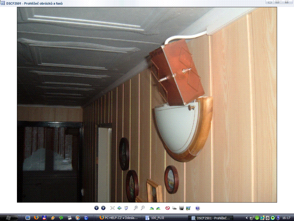

To by bodlo. Zatiaľ to odskúšam, či sa mu dvihol dosah atd. Skusim čo to spraví keď z neho zhodím antenu. Mám ju takúto. :smile:
K8N Neo4 Platinum, AMD Athlon64 3000+,RAM 2x256MB+2x1024MB, WDC WD1600JS 160GB, GeForce 6200 TurboCache, Tv WinFast PVR, WiFi Asus 802.11b/g+ruter WL-520GC,Win. XP pro. CZ
Owner
Příspěvky: 7260
Registrován: 11 črc 2007 16:06
Bydliště: Třinec
Kontaktovat uživatele:
Re: Firmware na ASUS WL-520gc
Příspěvek od Owner »
Pár doma zbastlených směrových quad antén ? Pokud se nepletu ?
Já používám tu originální od Asusu a zatím po baráku není místo ,kde by nebyla wifi síť ,snad jen na zahradě to dělá trochu problémy integrované wifině v noteboocích.

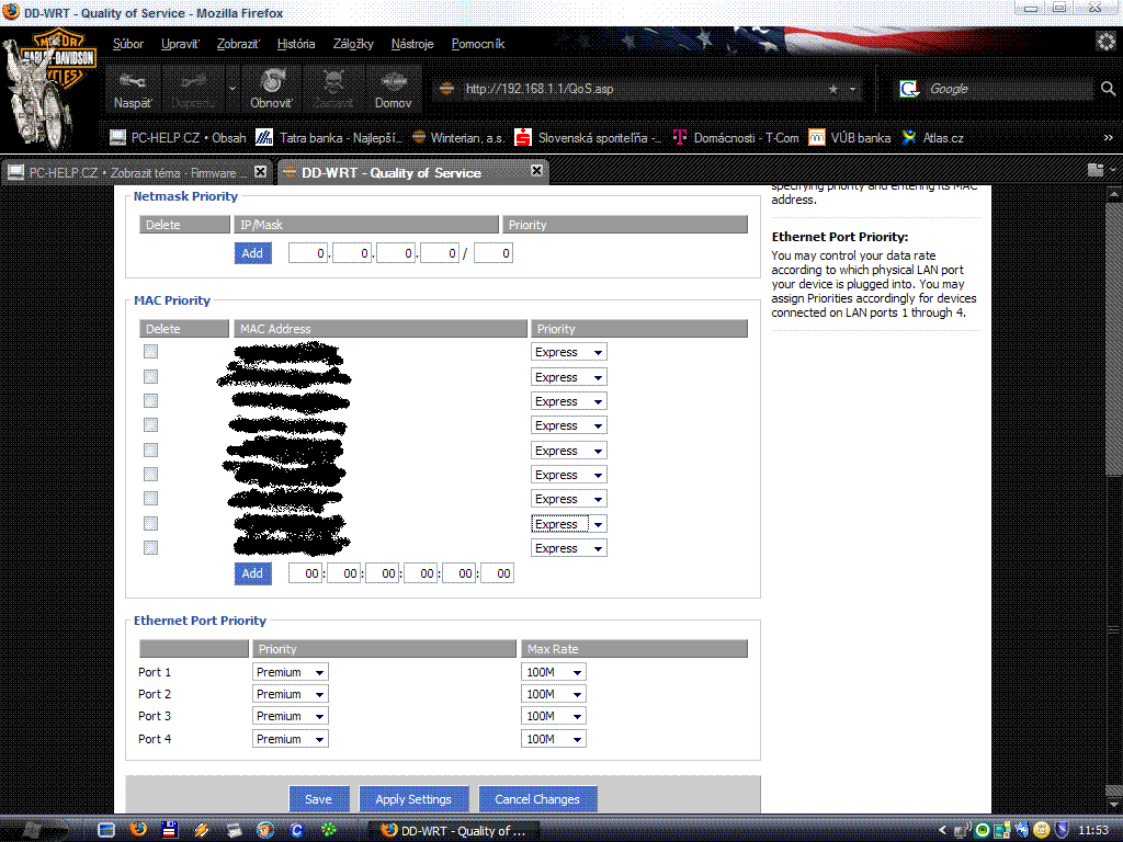

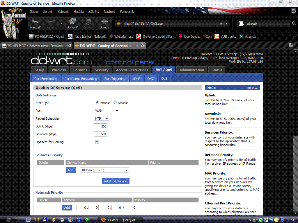

Trochu som nastavoval QoS. Môže to byť takto? Ide mi o to aby všetky tie Mac adresy mali pri pripojení rovnaký podiel na celkovej rýchlosti. Ak bude k netu pripojený iba jeden užívateľ, nech mu to ide naplno koťko mu dá poskytovateľ, ale ak tam budeme dvaja alebo viacerý, tak nech sa ten prenos delí spravodlivo pre všetkých. Viď screeny.
Owner
Příspěvky: 7260
Bydliště: Třinec
Ano ,nastavil jsi to správně . Teď by to mělo rozdělat ,jak si myslíš.

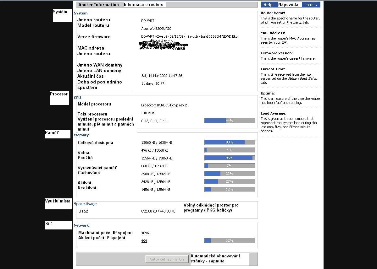

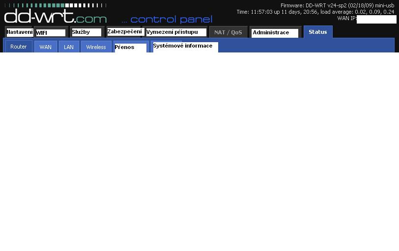

Přikládám první část toho "návodu " :D
Panel
Panel
1. Info o routeru
1. Info o routeru
Brumteles68
Příspěvky: 385
Registrován: 15 úno 2008 20:15
Bydliště: Vranov nad Topľou SR
Příspěvek od Brumteles68 »
Ide to OK. Zatiaľ dík :smile:
