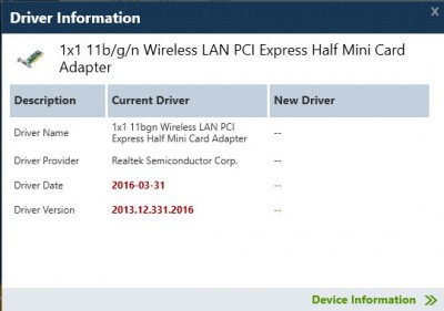

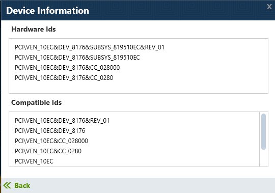

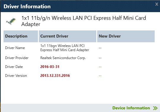

Já taky doufám, že je to jen v tom notebooku a snad to nějak vyřeším. I na tom kanále 10 to vypíná a to jej z okolních asi 20-ti WiFi mám jen já.
- Mám Windows 10 32-bit
- Notebook je to LENOVO Edge E520 (ThinkPad), Machine Type: 1143GZG, Sériové číslo: R9N1HA0
Zkoušel jsem na stránkách Lenovo najít ovladač WiFi, ale nemají tam vůbec Windows 10 sekci, tak jsem tam aktualizoval WiFi pro Windows 8 a to mi napsalo, že ovladač je nefunkční, tak nevím. Nyní mi online scan Lenovo stránek po detekci mého HW nabídl nějaký ThinkPad Settings Dependency - 10, tak to zkusím nainstalovat, jestli se něco nestane, něco jako zázrak :)
Jinak ten ping na 192.168.1.1 už běhá v řádu několika málo ms (1 - 5) ... měl jsem při tom testování předtím spuštěný ten SW WiFiInfoView, který skenoval všechny ty okolní WiFi, takže asi zdržoval mé pingy ... za to tedy sorry.
Dodatečně přidáno po 11 minutách 6 vteřinách:

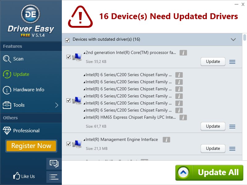

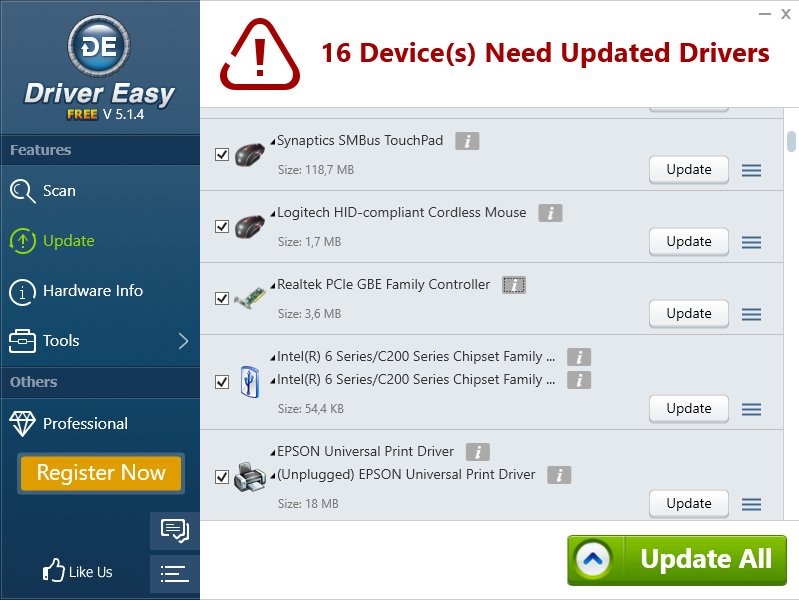

ThinkPad Settings Dependency - 10 nainstalován, restart NTB proveden a online scan Lenovo mi nahlásil, že nemá žádné novější ovladače k aktualizaci.
Dodatečně přidáno po 36 minutách 42 vteřinách:
Nainstalován a spuštěn Lenovo Solution Center, spuštěny všechny testy, vše se tváří, že jede správně. Tak já nevím ...

Skús spraviť sken cez ten program, či ponúkne nejaký ovládač na wifi.
https://www.drivereasy.com
Re: ASUS RT-N18U - vypadává WiFi
Dodatečně přidáno po 2 minutách 14 vteřinách:
Vše zbývající je UpToDate ... i Wireless

Zapni si ešte raz DriverEasy , klikni pri tom wifi ovládači na to info a daj sem screen ,čo tam máš presne za verziu wifi.
Dodatečně přidáno po 58 minutách 46 vteřinách:
