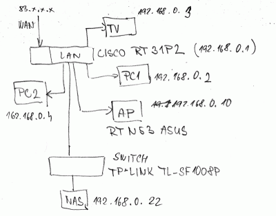

K tvé spolupráci - chtěl jsem náčrtek - nikoli popis. Chceš-li svůj problém vyřešit, tak namaluješ a pojmenuješ všechny prvky, co tam máš. Žádná krabička "K".

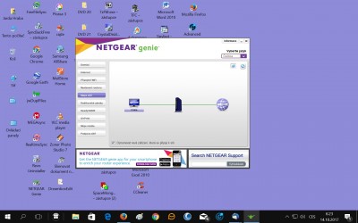

Tak jsem poslal alespoň něco, kde jsou různá čísla, kterým nerozumím. Ta krabičk K je krabička do které je ze střechy kabelem přiveden od poskytovatele internet.

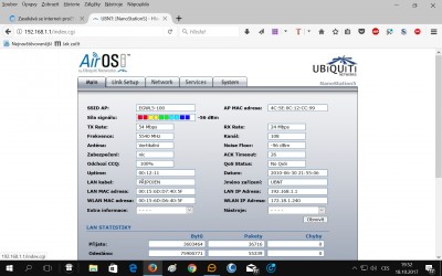

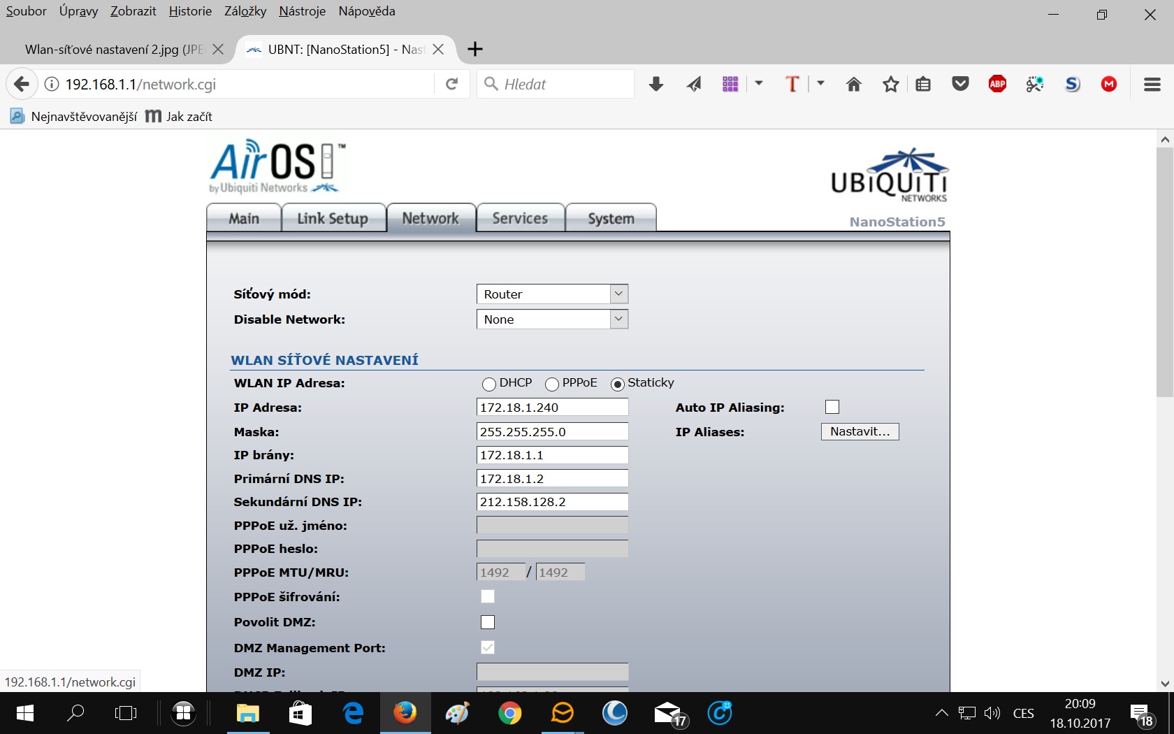

192.168.0.1 - zobrazí se router - viz příloha

Ve tvém případě je IP adresa brány 192.168.0.1 - jak píšeš ---------- a já myslel, že z toho je jasné, že můj router má adresu 192.168.0.1

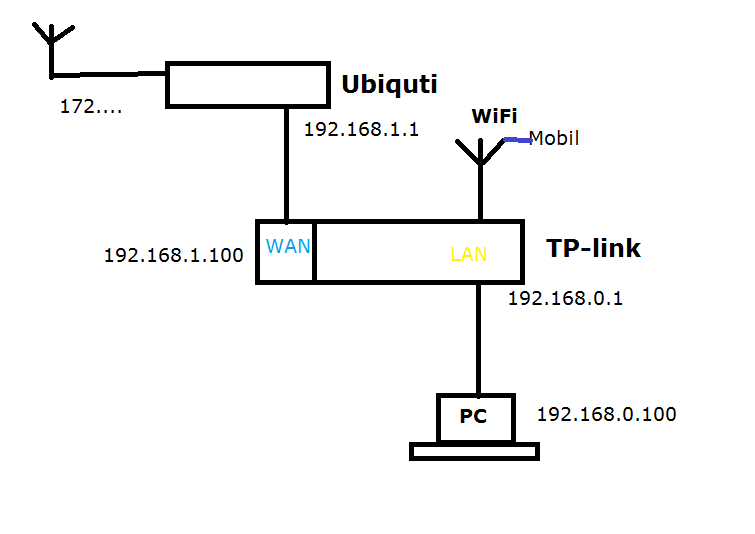

Konečně jsme se někam dostali. Kdybys namaloval náčrtek - viz. příloha - co je na tom tak složité?...

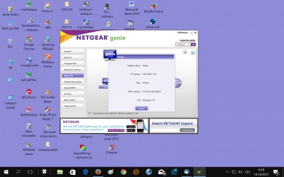

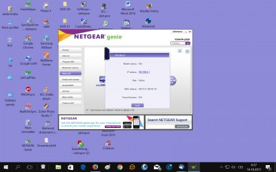

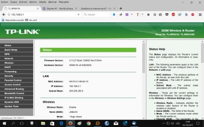

Tvůj router je tplink + se tam objevuje nějaký netgear. Tvůj router tplink je na adrese 192.168.0.1, netgear na adrese 192.168.1.1
Vypadá to tak, jako bys měl dva routery za sebou - takže co to je za netgear? Přesný typ a výrobce.

ITCrowd píše:Jak máš zapojenu síť? Náčrtek, ve kterém uvedeš veškerá zařízení.
Jaký typ připojení máš? (kabel, wifi, dsl).
Pokud máš v síti dva routery za sebou, případně vedle sebe, může to způsobovat problémy.
Proto ten náčrtek.

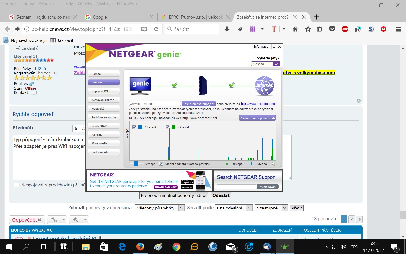

Ten Netgear genie - verze 2.4.26 jsem si stáhnul z internetu - viz : http://netgear-genie.en.lo4d.com/ - takže si myslím, že nemůže mít žádné číslo jako klasický routr, který jsem si koupil a je připojen k PC.

192.168.1.1, zobrazí se co? ------ zobrazí se internetové hodnoty od poskytovatele internetu, zkopíroval jsem dvě přílohy, kde jsou základní hodnoty připojení od poskytovatele.

Takže Ubiquiti je zřejmě přijímací anténa wifi někde na střeše. Zároveň v nastavení funguje jako router. Máš tedy dva routery za sebou.
V mém podpisu si najdi návod router jako switch. Ten tplink zapoj jako switch. Tvoje vnitřní síť se změní na 192.168.1.0/24 a brána bude 192.168.1.1, DNS by měly být ty, co jsou nastaveny v ubiquiti.

Takže jsem se dověděl, že mám dva routery - a za sebou.
V mém podpisu si najdi návod router jako switch---- pokusím se ---------- viewtopic.php?p=979776#p979776
....tplink zapoj jako switch --------to tedy nevím jak-připadá mi návod složitý na mě, jdu to studovat více
Tvoje vnitřní síť se změní na 192.168.1.0/24 a brána bude 192.168.1.1, ----- to mám nastavit kde ? Proč tam je /24? ---jak se to a kde má nastavit.
DNS by měly být ty (( a kde to mám napsat )), co jsou nastaveny v ubiquiti.------ v jako je to v těch posledních přílohách ?

Ubiquiti je značka síťových prvků, stejně jako tp-link. Když se podíváš na ty screeny z 192.168.1.1, tak ji uvidíš v pravém horním rohu.
DNS ti přidělí router automaticky - musíš to mít nastaveno ve vlastnostech síťové karty - získat DNS automaticky.
Síť 192.168.1.0/24 znamená, že se jená o síť 192.168.1.1 - 254 s maskou 255.255.255.0.
Kdyby se ti to povedlo, pak máš konečně síť zapojenu správně. Buď tvé problémy zmizí, nebo zapátráme dál, každopádně tuto chybu musíme vyloučit.
Pokud se spleteš, pak ti skutečně může přestat fungovat internet trvale. Myslím, že nejjednodušší by pro tebe bylo si technika zavolat.
Co se týče náčrtku - klidně jde použít program malování - viz příloha.
