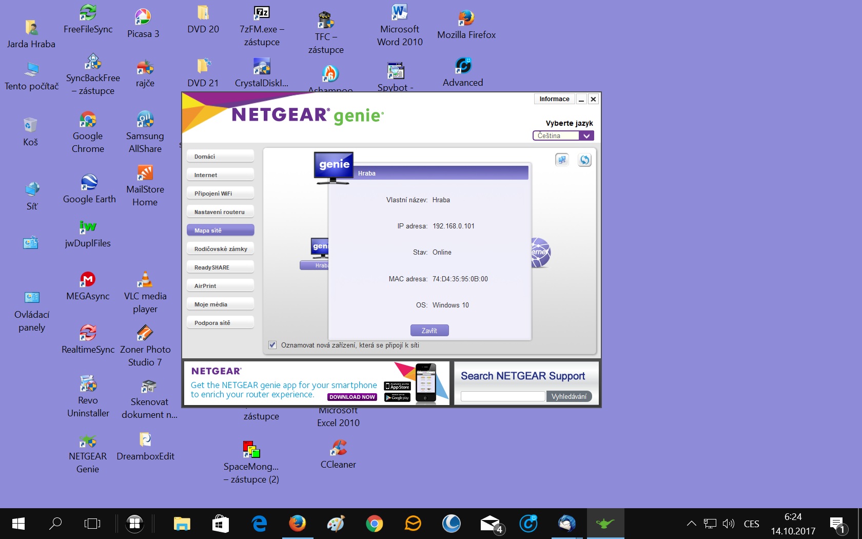

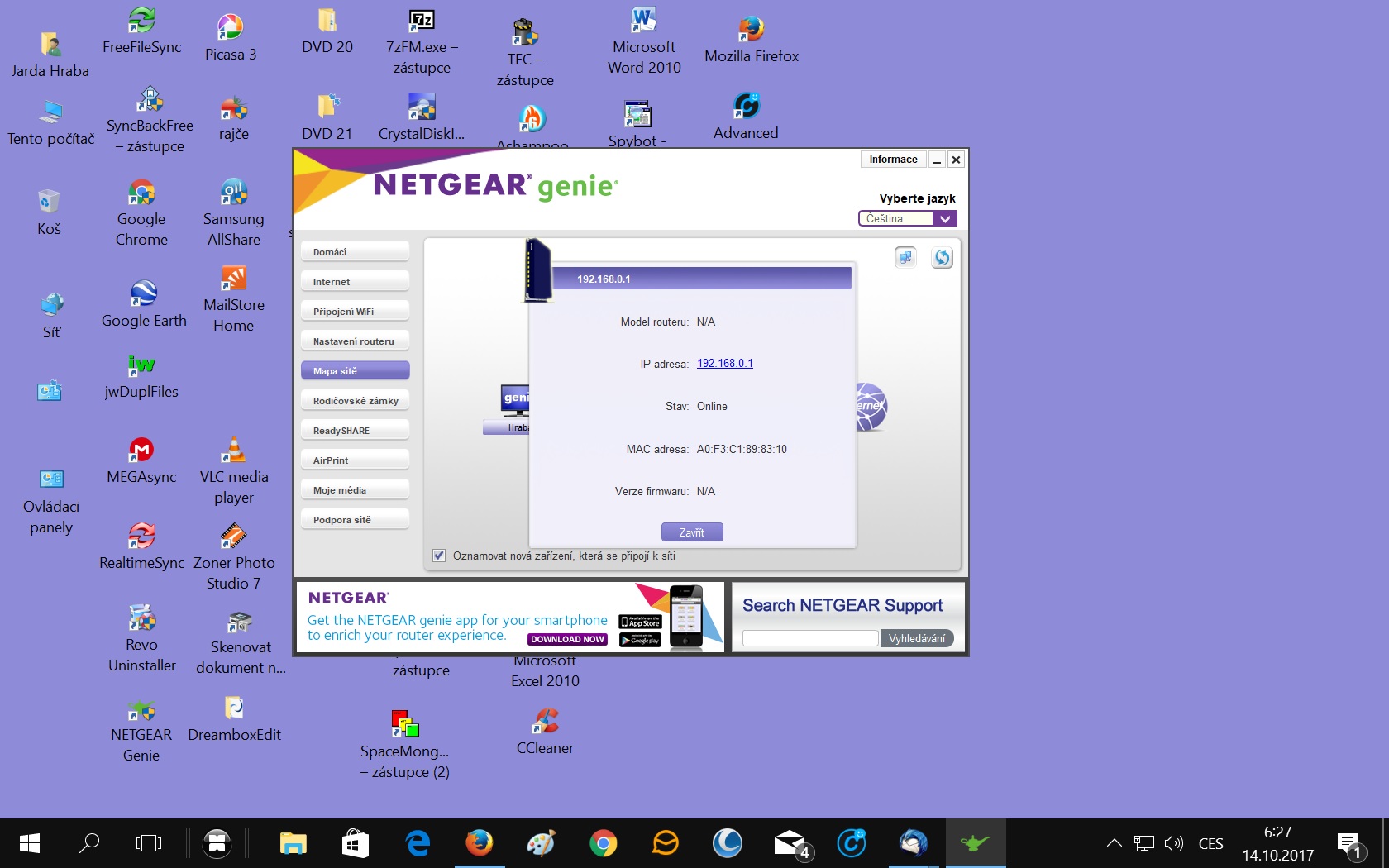

Nelíbí se mi, že tam máš 192.168.0.0------------to mám kde ? Nějak to nikde nevidím.

To máš ve výpisu ipconfig:
Default Gateway . . . . . . . . . : 192.168.0.1
DHCP Server . . . . . . . . . . . : 192.168.0.1
A svůj router máš 192.168.1.1
K tvé spolupráci - chtěl jsem náčrtek - nikoli popis. Chceš-li svůj problém vyřešit, tak namaluješ a pojmenuješ všechny prvky, co tam máš. Žádná krabička "K".
Když zadáš do prohlížeče adresu 192.168.0.1, zobrazí se něco?

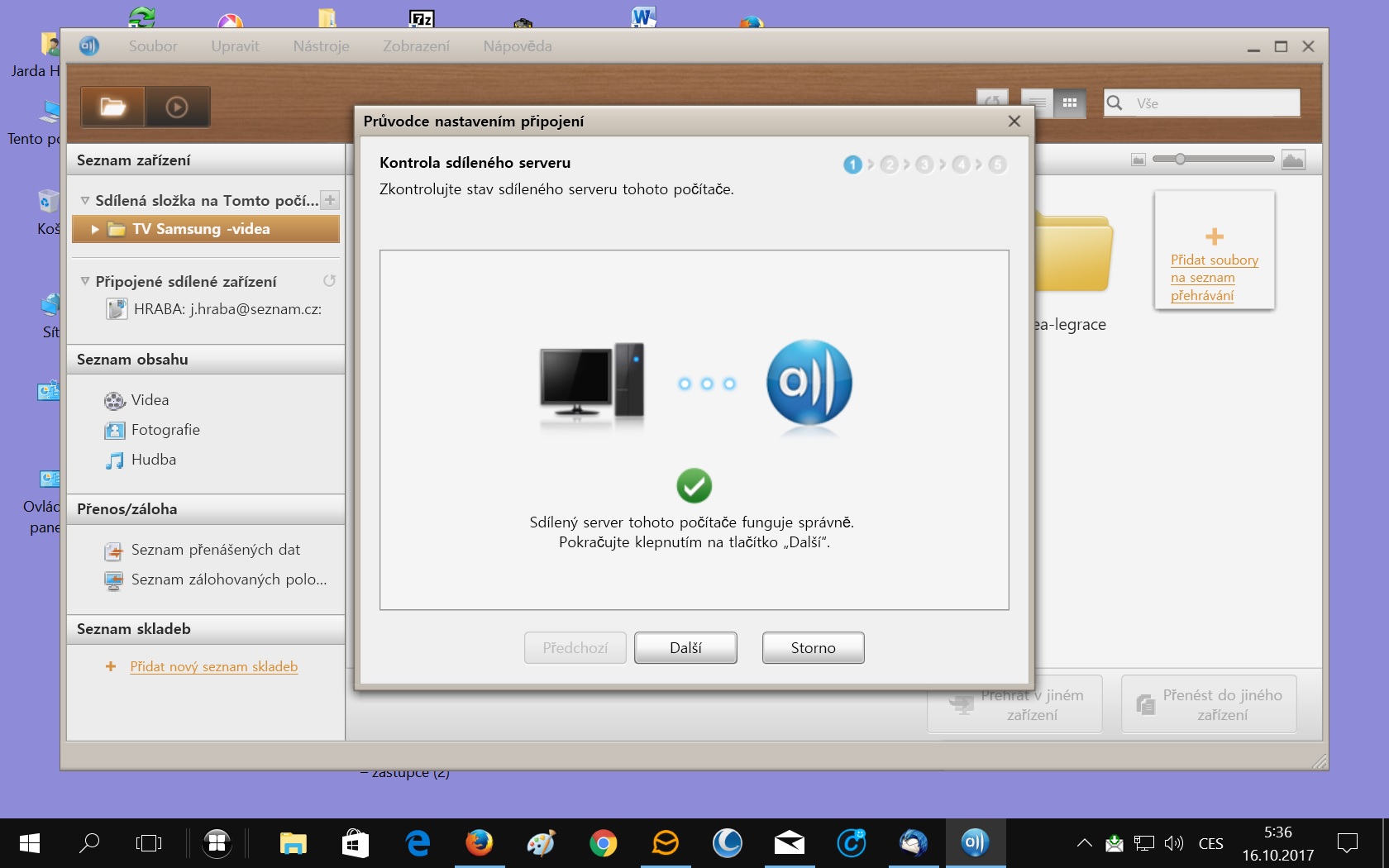

Náčrtek neumím napsat a poslat jako přílohu. Ani nevím co bych měl na ten náčrtek napsat či namalovat. Mám pouze stolní počítač s routrem a na televizi vzadu adaptér, přes který je možnost si stahovat videa přes Wifi z počítače pomocí služby Samsung Allshare. Tuto funkci mám již delší dobu ( více jak rok ) vypnutou.
Tak jsem poslal alespoň něco, kde jsou různá čísla, kterým nerozumím. Ta krabičk K je krabička do které je ze střechy kabelem přiveden od poskytovatele internet.

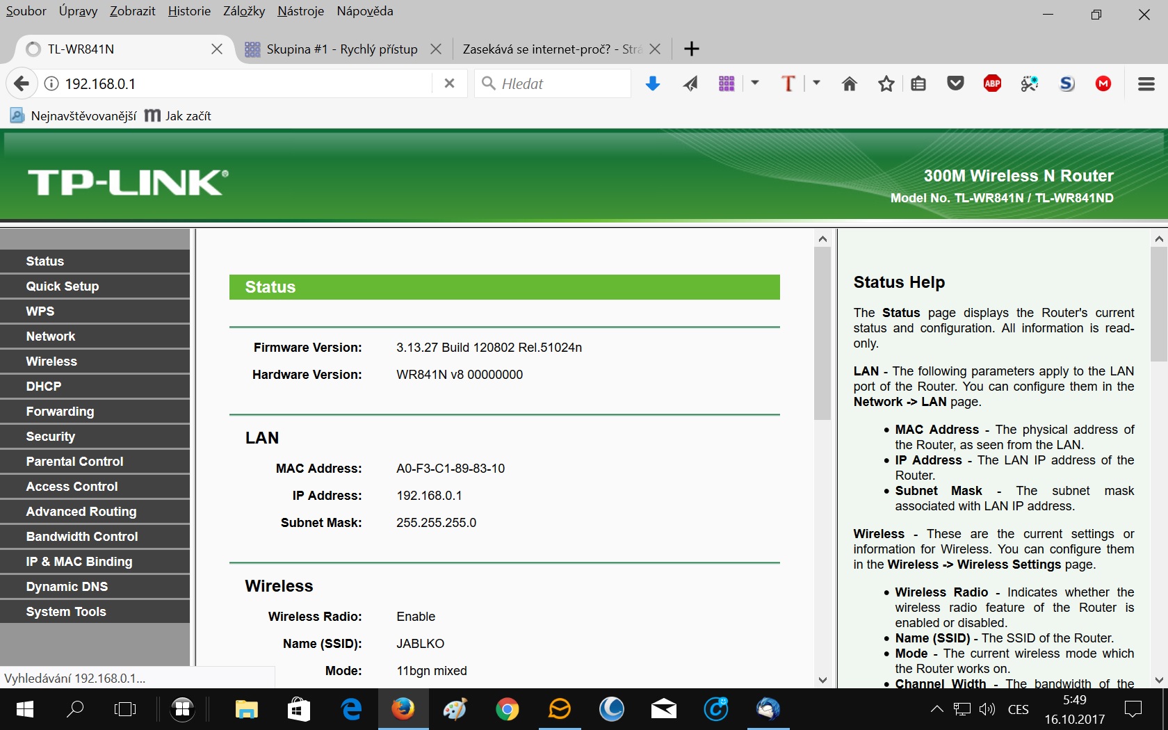

Já se neptal na 192.168.0.1 ale na 192.168.0.0
Těch 192.168.0.0 - co jsi psal minule, bude asi překlep.
192.168.0.1 - zobrazí se router - viz příloha

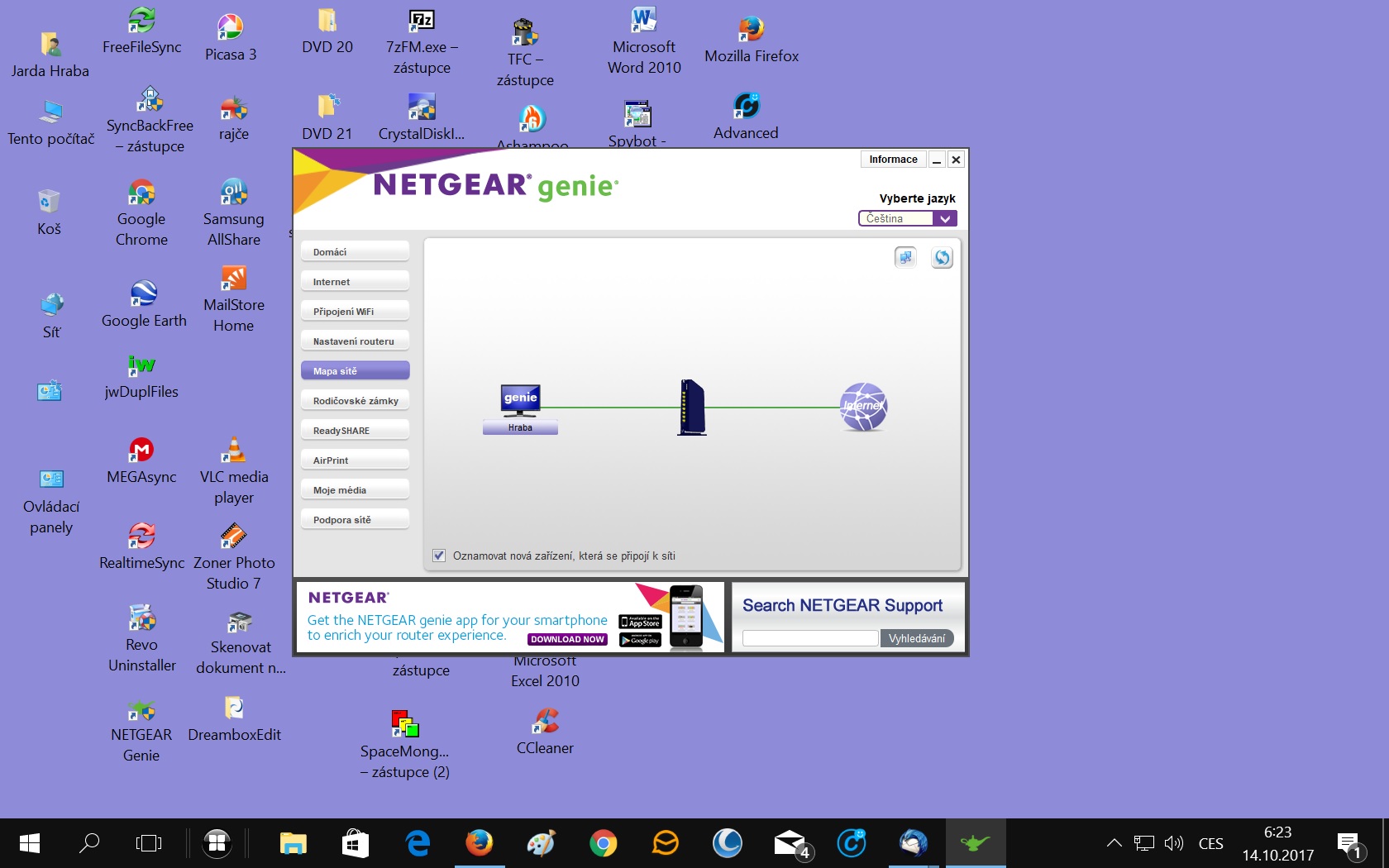

K vysvětlení:
192.168.0.0 je síť, přesněji - 192.168.0.0/24.

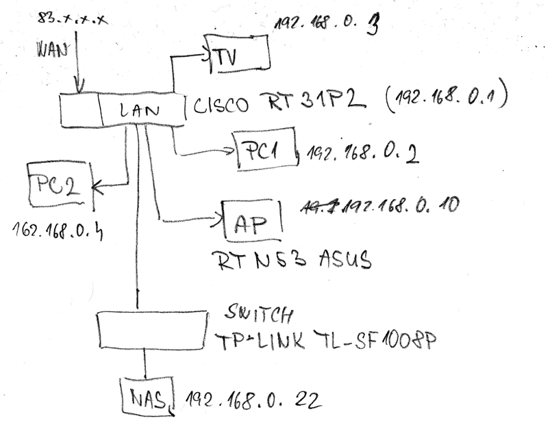

Konečně jsme se někam dostali. Kdybys namaloval náčrtek - viz. příloha - co je na tom tak složité?...
Tvůj router je tplink + se tam objevuje nějaký netgear. Tvůj router tplink je na adrese 192.168.0.1, netgear na adrese 192.168.1.1
Vypadá to tak, jako bys měl dva routery za sebou - takže co to je za netgear? Přesný typ a výrobce.
Křišťálovou kouli fakt nemám, a věř mi, hodila by se :-)

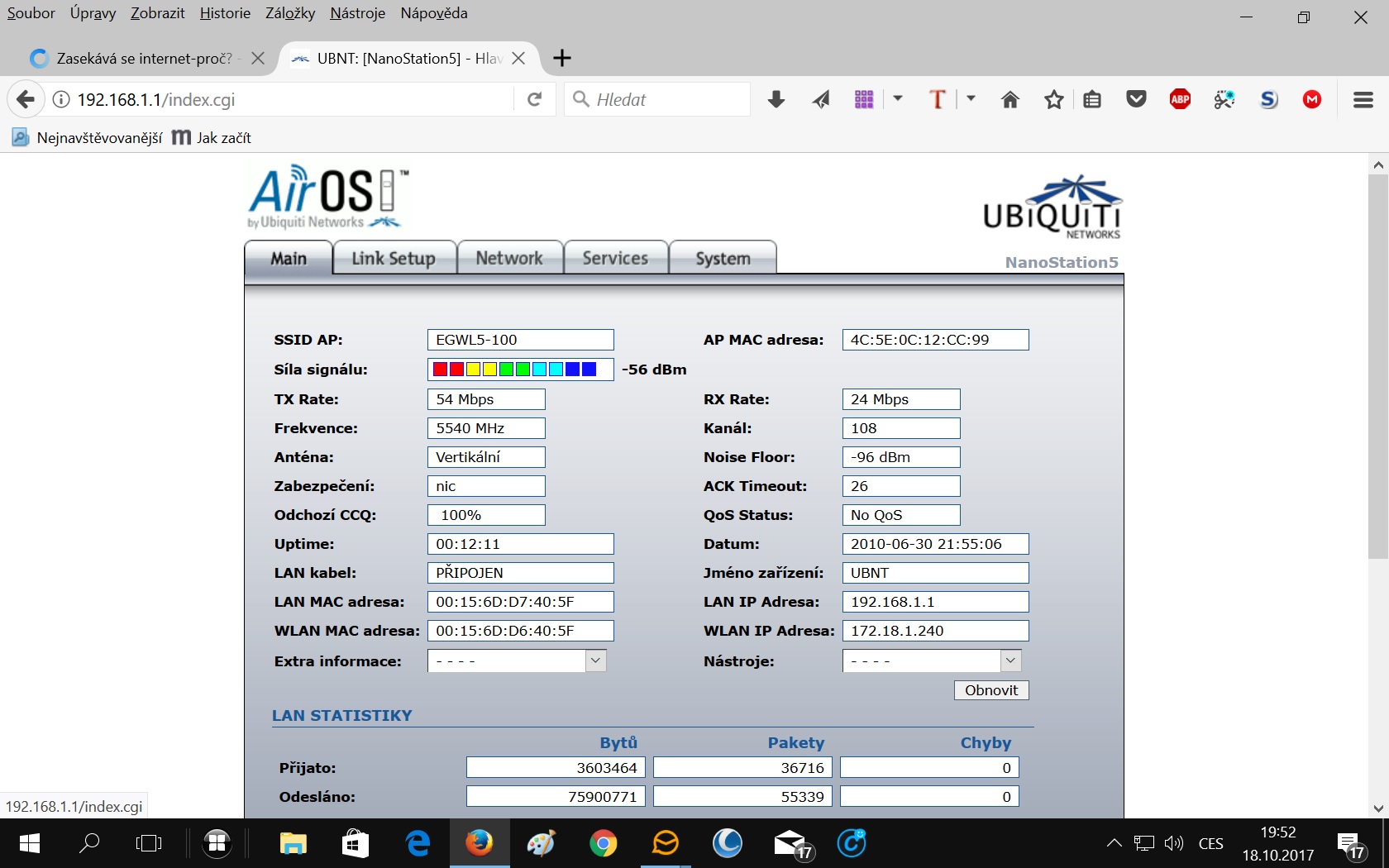

192.168.1.1, zobrazí se co? ------ zobrazí se internetové hodnoty od poskytovatele internetu, zkopíroval jsem dvě přílohy, kde jsou základní hodnoty připojení od poskytovatele.

Takže Ubiquiti je zřejmě přijímací anténa wifi někde na střeše. Zároveň v nastavení funguje jako router. Máš tedy dva routery za sebou.
V mém podpisu si najdi návod router jako switch. Ten tplink zapoj jako switch. Tvoje vnitřní síť se změní na 192.168.1.0/24 a brána bude 192.168.1.1, DNS by měly být ty, co jsou nastaveny v ubiquiti.

Ubiquiti je značka síťových prvků, stejně jako tp-link. Když se podíváš na ty screeny z 192.168.1.1, tak ji uvidíš v pravém horním rohu.
DNS ti přidělí router automaticky - musíš to mít nastaveno ve vlastnostech síťové karty - získat DNS automaticky.
Síť 192.168.1.0/24 znamená, že se jená o síť 192.168.1.1 - 254 s maskou 255.255.255.0.
Kdyby se ti to povedlo, pak máš konečně síť zapojenu správně. Buď tvé problémy zmizí, nebo zapátráme dál, každopádně tuto chybu musíme vyloučit.
Pokud se spleteš, pak ti skutečně může přestat fungovat internet trvale. Myslím, že nejjednodušší by pro tebe bylo si technika zavolat.
Co se týče náčrtku - klidně jde použít program malování - viz příloha.

Re: Zasekává se internet-proč?
Příspěvekod Uziv00 » 21 říj 2017 10:19
Nikdy jsem nedělal - není odpověď. Nikdy jsem nejezdil na kole, nikdy jsem neplaval...atd. Všechno je jednou poprvé. Mimochodem, náčrtek v malování jsem taky dělal poprvé :-)
Podpis je jasné, že je to něco pod příspěvkem, pod dopisem, pod textem atd... Kromě toho se lze zeptat.
Scanner, nebo foťák nemáš, ale určitě znáš někoho, kdy má a mohl by pomoci.
Je naprosto zbytečné a kontraproduktivní se neustále vracet k tomu, že "nerozumím, nedělal atd.", to je naproato jasné a jinak bys tu nebyl. Nemluvě o tom, že když spočítáš čas vynaložený na zbytečné psaní, už bys měl náčrtek hotový třikrát.
Nicméně existují tu dva typy tazetelů - ten první se snaží pobrat všechny rady, pomoci jak jen se dá v mezích svých možností a spolupracují. Ten druhý typ hledá "objektivní" problémy, proč to nejde, stále opakuje, že nerozumí, nedělal, všechno je problém.
Z druhého typu se občas stane ještě dvouapůltý, který se začne cítit ukřivděný, že mu nebylo nabídnuto jednoduché a snadné řešení typu "zmáčni klávesu x a bude to fungovat", zcela opomíjejíc to, že nedodal upřesňující informace, které by mohly vést k analýze problému. Rozhodni se sám, kam by ses zařadil.
Jinak není zač, od toho tu jsme. :-)
