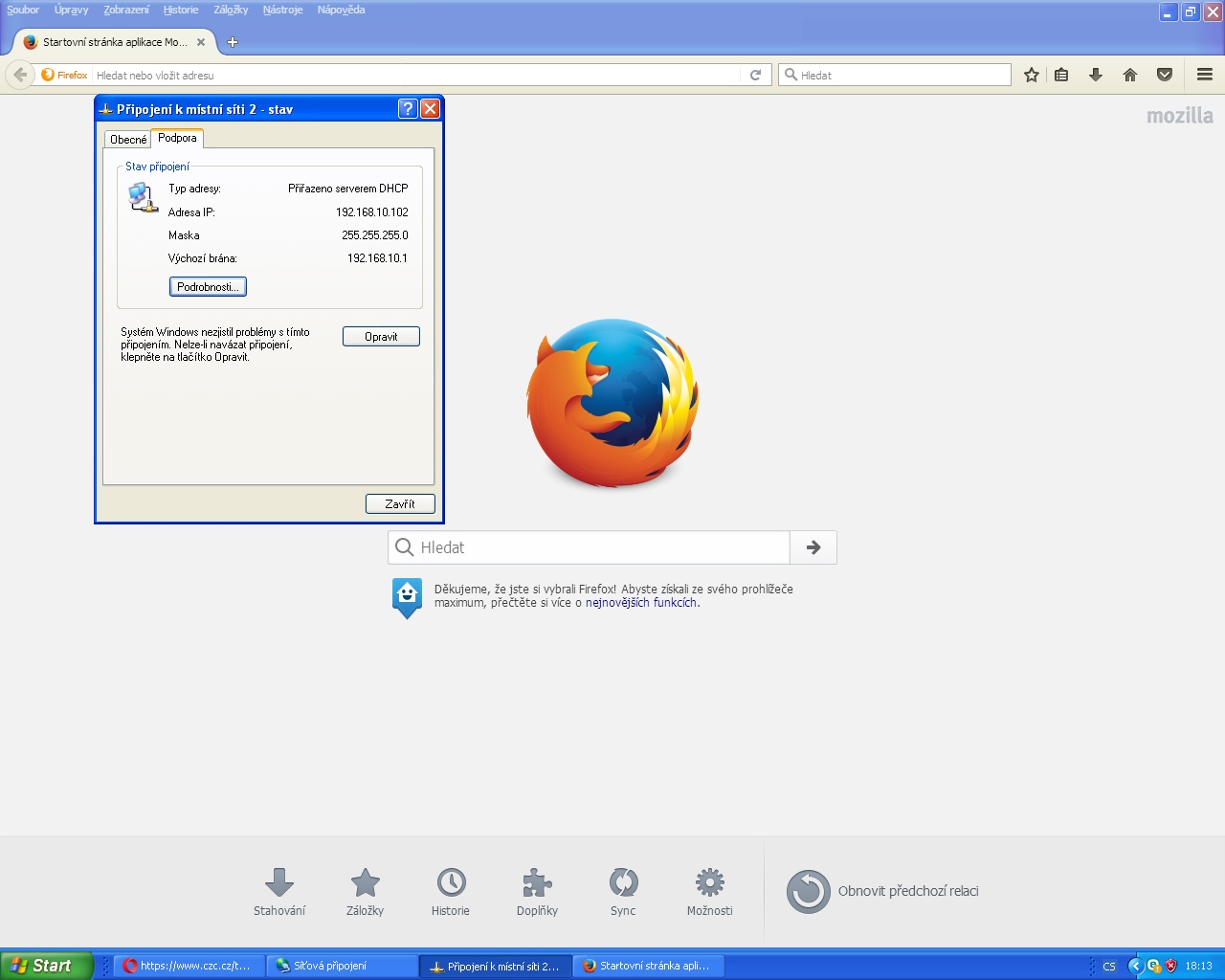

[attachment=0]síť 2.jpg[/attachment]
[attachment=1]síť.jpg[/attachment]
tak takhle
tak takhle
Re: rada se zapojením routeru
Vidíš, že to jde

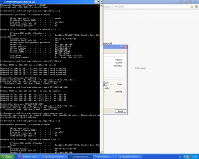

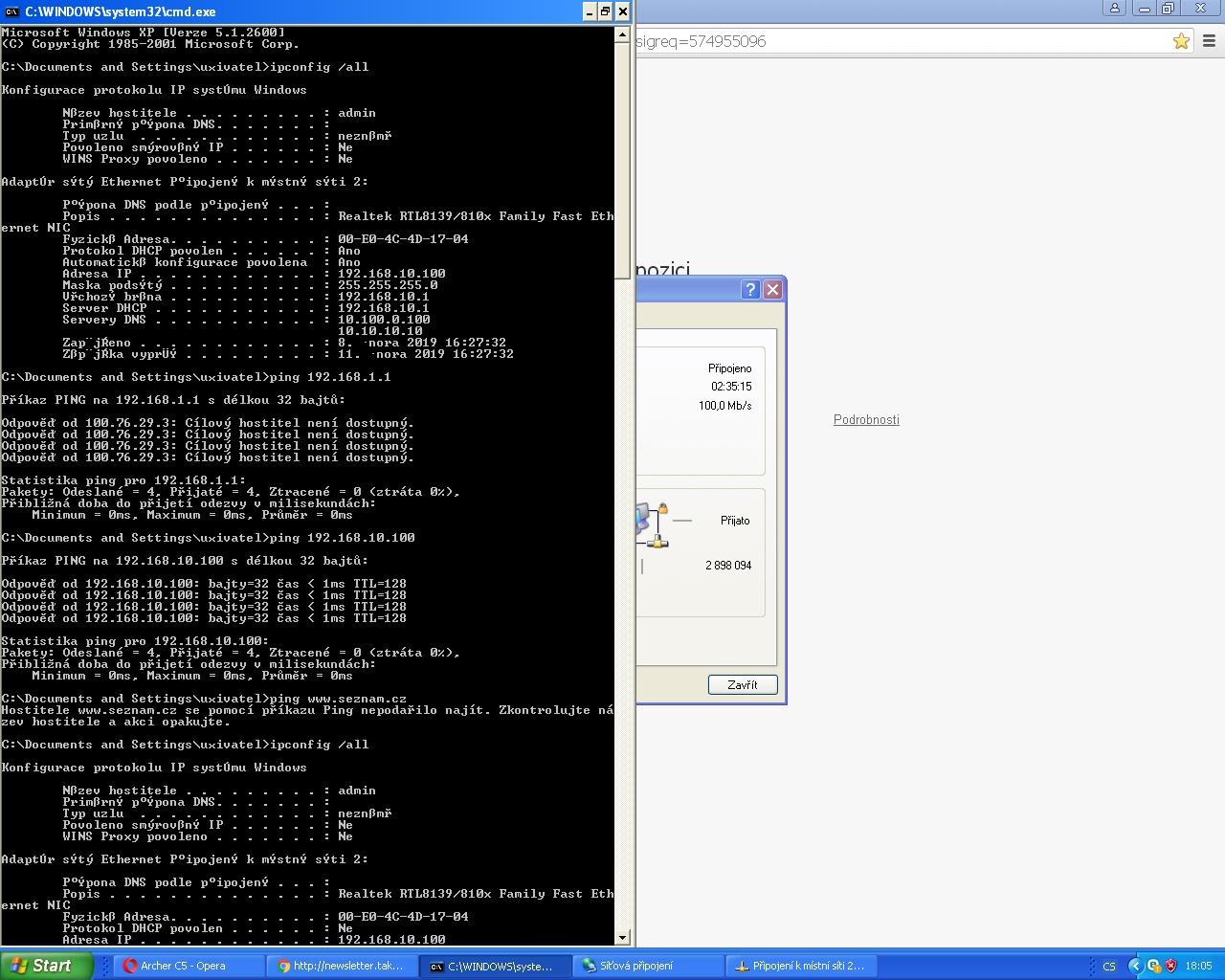

Pokud to nepůjde tak se ozvu za cca hodku a půl. Prozatím udělej to, že se připojíš napřímo, zadáš ipconfig /all a pečlivě opíšeš
IP adresu
Masku
Bránu
DHCP
DNS servery.
IP adresu
Masku
Bránu
DHCP
DNS servery.

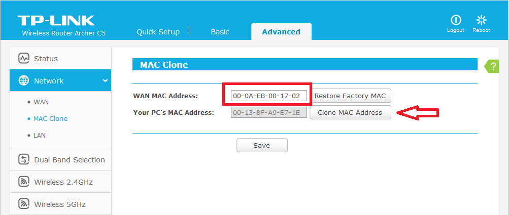

Pravděpodobně je připojení vázáno na MAC adresu.
1. Je možné, že provider má už platnou MAC adresu routeru zadánu. K přechodu na jinou MAC dochází nejčastěji mezi druhou a třetí hodinou ráno. Tedy je možné, že zítra už router fungovat bude, naopak přestane fungovat přímé připojení počítače. Můžeš tedy počkat a uvidíš.
2. Pokud tomu tak není a připojení je vázáno na MAC adresu síťové karty, budeš muset restartovat router do továrního nastavení. Dobře si rozmysli, zda to chceš, celé nastavení pak budeš muset udělat sám.
- odpoj router od WAN portu
- podrž tlačítko reset více než 5 sekund
- připoj počítač k LAN portu
- zkontroluj, zda je přidělena IP adresa (ipconfig) a zjisti číslo brány (bude asi 192.168.0.1, nebo 1.1.
- napiš tuto ip adresu do prohlížeče. Mělo by se zobrazit přihlášení. Pokud ne, zkus napsat tplinkwifi.net
- heslo bude admin/admin
- nejprve si router vyžádá změnu hesla, vyber si jméno a heslo - toto bude pro vstup do routeru, někam si ho zapiš
- v nastavení klikni na Advanced (nahoře)
- přejdi do menu Network/MAC Clone. - pečlivě si opiš původní MAC adresu!!! - červený rámeček
- stiskni tlačítko Clone MAC Address

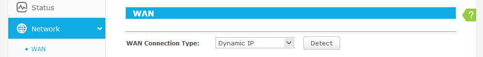

- přejdi do nabídky WAN
- zkontroluj nastavení Dynamic IP - přejdi do položky LAN

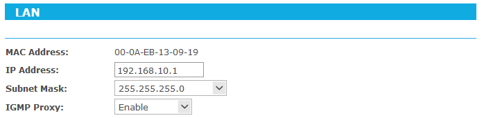

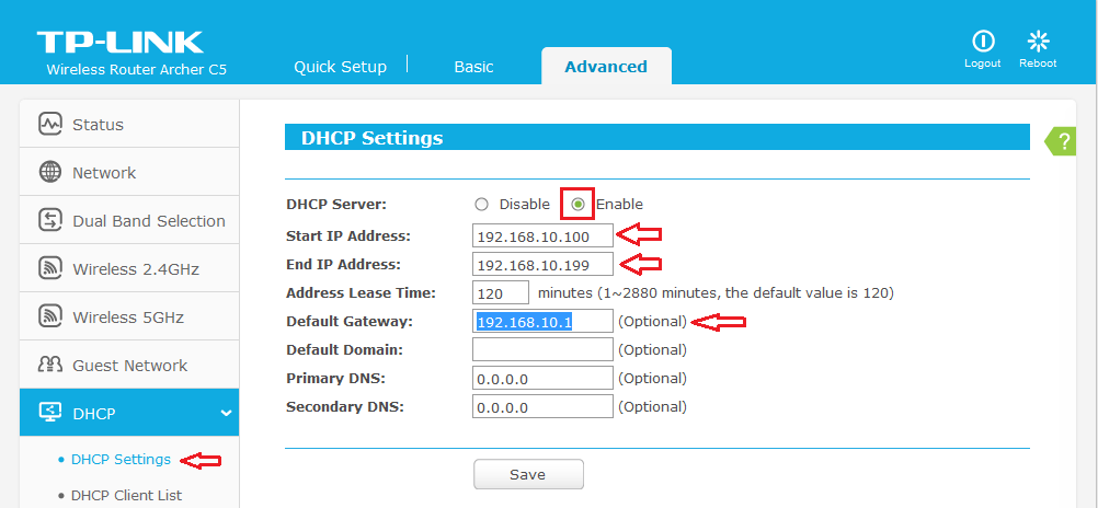

- nastav IP adresu na 192.168.10.1, masku na 255.255.255.0 - přejdi do nabídky DHCP
- nastav DHCP jak je ve screenu - stiskni Save
- počkej, až si router uloží informace.
- zkontroluj pomocí ipconfig přidělenou IP adresu (měla by být 192.168.10.1xx)
- připoj kabel internetu do WAN
- do adresního řádku prohlížeče napiš 192.168.10.1
- přihlaš se do administrace routeru (už novým jménem a heslem)

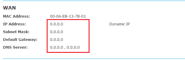

- zkontroluj status, položku WAN A teď - pokud tam kde teď vidíš nuly budou vyplněny IP adresy, máš vyhráno. Pokud ne, skončil jsi (pravděpodobná vazba na hostname, které neznáme)

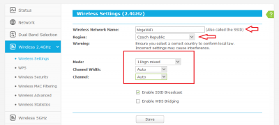

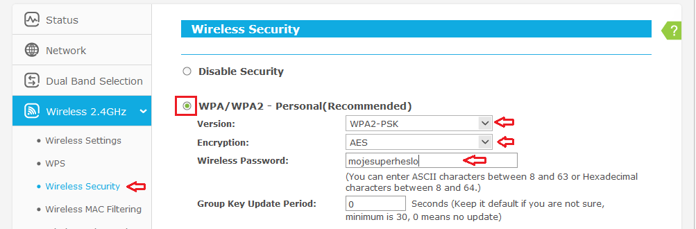

Pak vejdi do nastavení wifi, nastav SSID region atd. A pak nastav zabezpečení wifi (Security) Stejně tak nastavíš WiFi 5GHz.
Tím je základní nastavení provedeno.
RIZIKA! Je klidně možné, že provider váže konektivitu i na hostname. Pak ten postup nebude fungovat.
Pokud provider chce MAC adresu a tu dle bodu 1. změní, pak ti zítra internet fungovat nebude. Pak jsou dvě možnosti:
a) provider nastavil původní MAC adresu routeru - v tom případě v menu Metwork/Clone MAC a zde vypíšeš tu MAC adresu, kterou sis zapsal a internet se rozjede.
b) provider nastavil úplně jinou MAC adresu, v tom případě budeš kompletně bez internetu a musíš kontaktovat providera.
Je jen na tobě, jak se rozhodneš.
