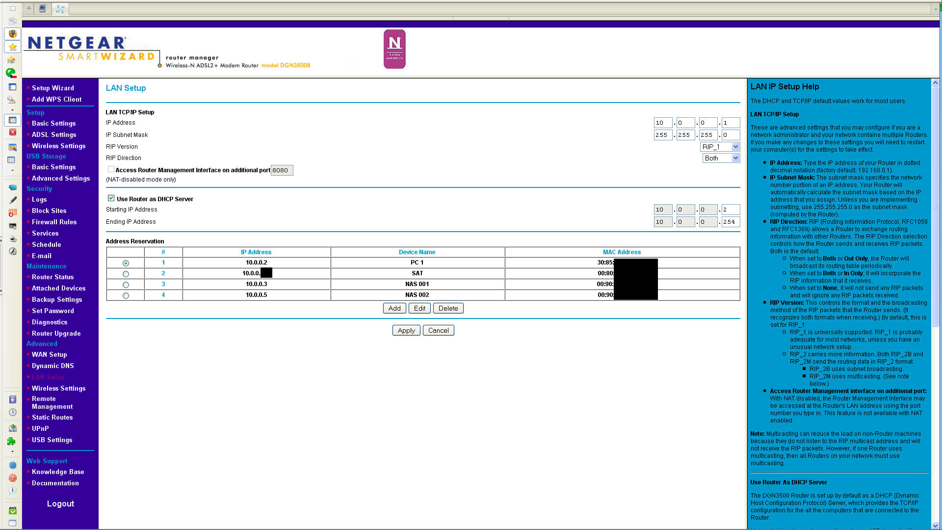

Re: Nastaveni NAS serveru
Příspěvek od X »
Jako nastavení NASu, ale na jiné IP. Asi 192.168.100.??? Můj nynější nový modemrouter chtěl také pracovat na 192.168.???.???, ale já byl zvyklý na 10.0.0.???, tak jsem ho na to předělal v nastavení.

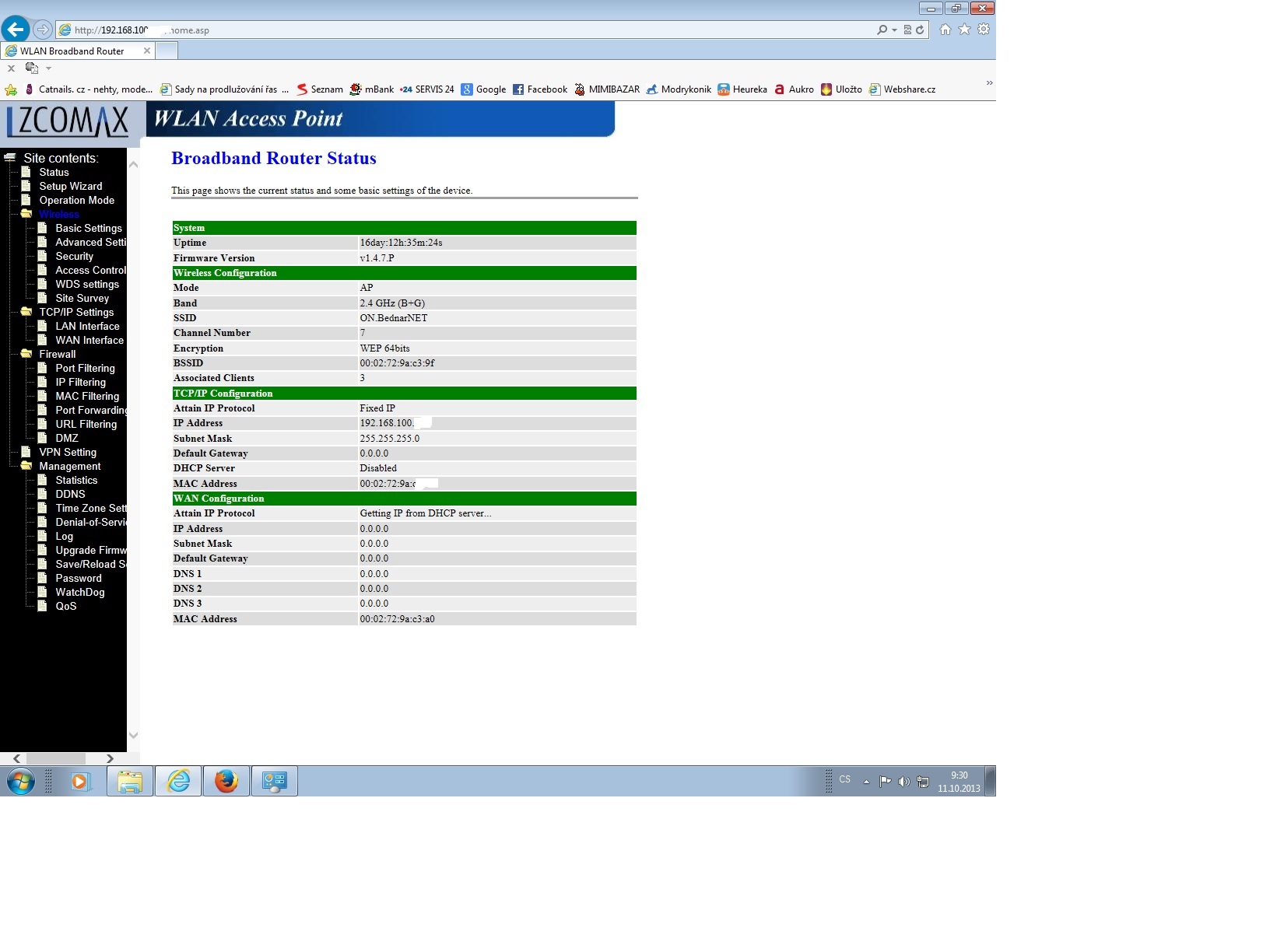

jet
Příspěvky: 128
Registrován: 19 zář 2011 15:47
Příspěvek od jet »
co z toho?
Příspěvek od zeus »
A je, WA2204 :(
Bylo by to v LAN interface, ale adresy ted dava nekdo jiny (mas DHCP Server Disabled). Tohle zapojeni vypada na AP.
