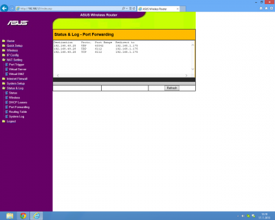

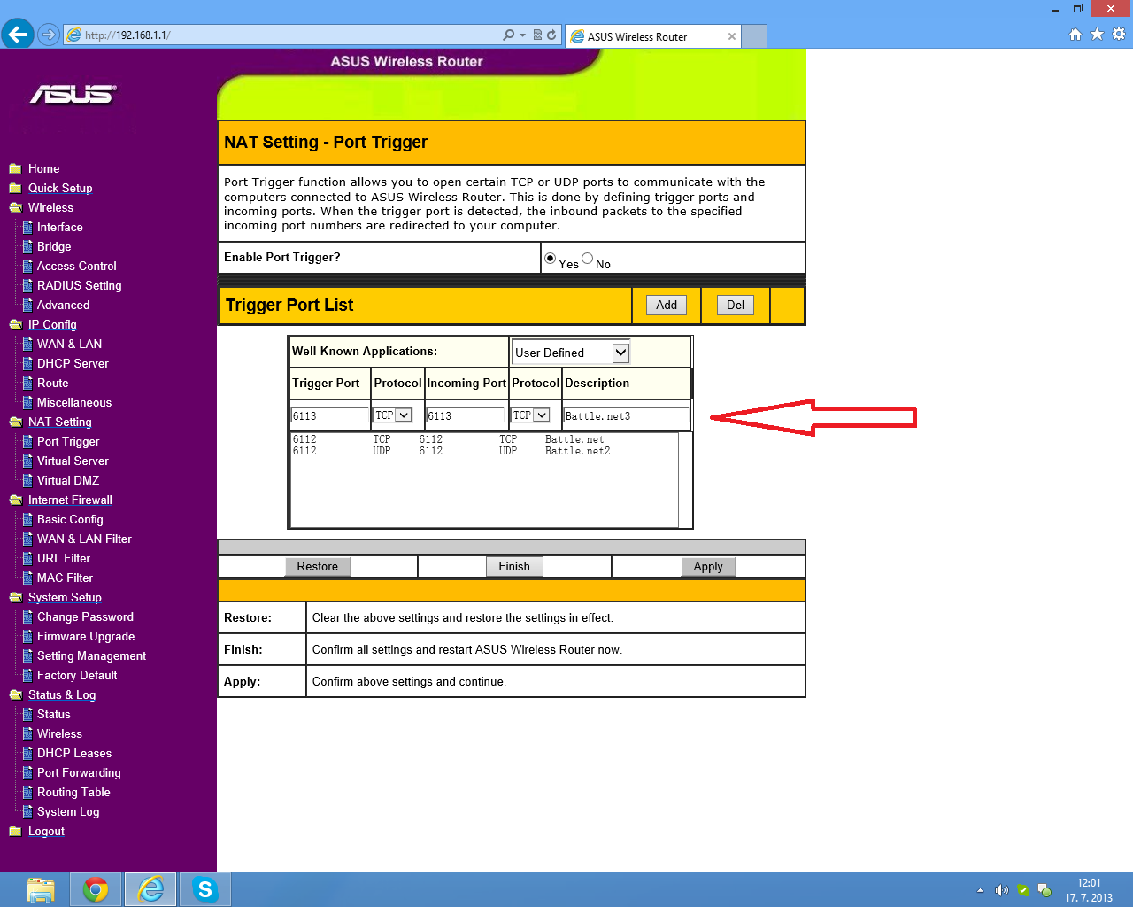

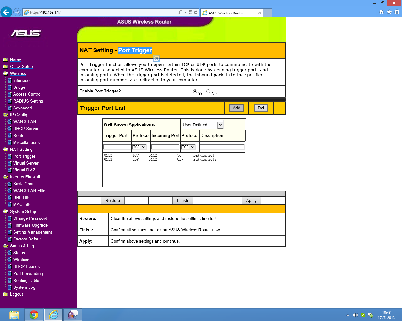

Pokoušel jsem se něco nastavit v sekci NAT Setting/Port Trigger (viz. obrázek 1)
Obrázek 1
Obrázek 1

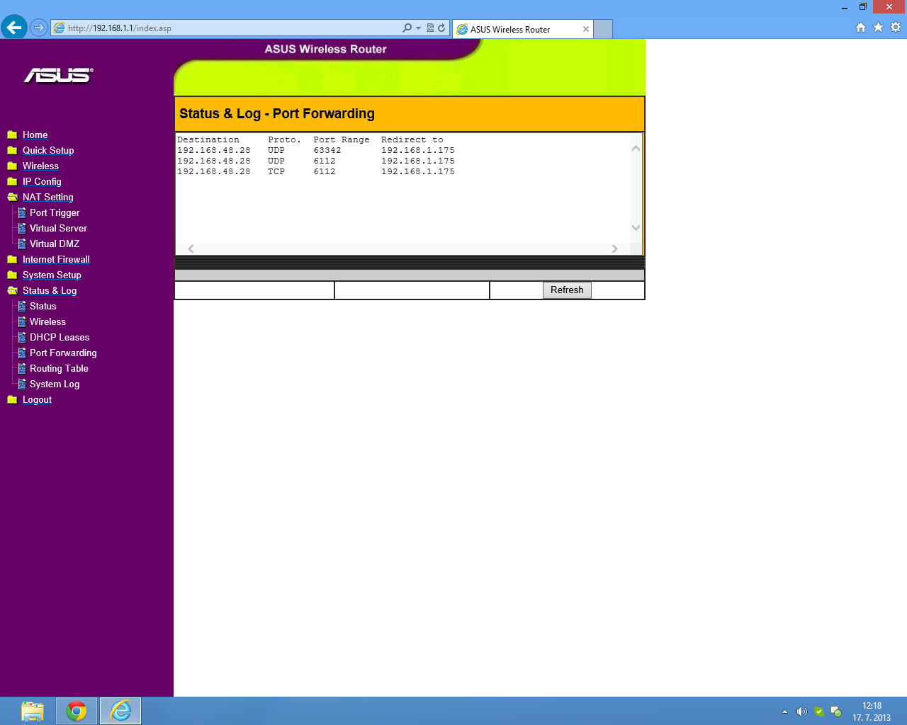

Dočetl jsem se, že se anglicky tento "problém" nejspíš jmenuje Port Forwarding (pokud jsem googlil správně). I tento link mám v nastavení routeru, ale je to zřejmě jen jakýsi přehled, nelze tam nic přímo nastavovat (viz. obrázek 2).
Obrázek 2
Obrázek 2

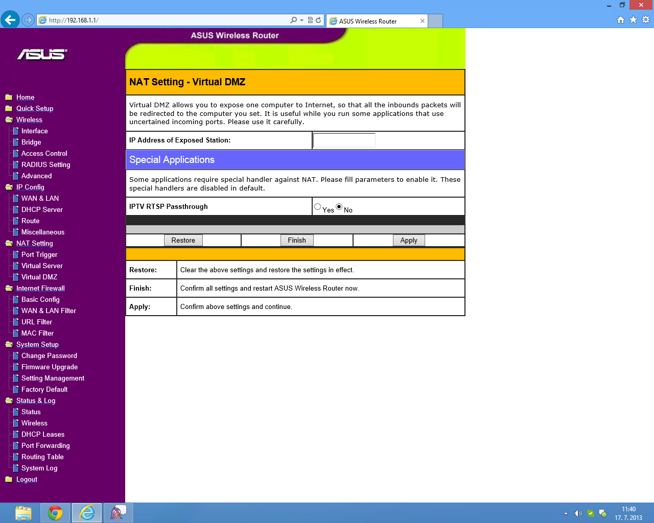

Podivej se do zalozky Virtual DMZ :wink:
jakubpolo
Příspěvky: 258
Registrován: 10 čer 2010 14:31
Re: Přesměrování portů
Příspěvek od jakubpolo »
Našel jsem tam toto
pulsik
člen BSOD týmu
Příspěvky: 1654
Registrován: 05 čer 2013 18:04
Bydliště: Most
Příspěvek od pulsik »

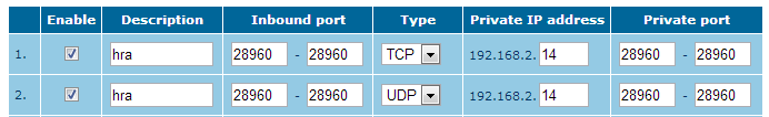

Udělal jsi to správně - "Port trigger", tak to udělej ještě na ten druhý port a potom koukni do záložky Port Forwarding a koukni se jestli tam ty porty jsou.
ps. v příloze je příklad z mého routeru

To zeus:
Co mám dělat s tou Virtual DMZ?

Na mém obrázku 1 můžeš vidět, jakým způsobem mohu přidávat ty porty, něco jako rozmezí tam nemám. Takže je mám přidávat postupně? Tedy aby to vypadalo takto:
A takto to mám udělat i pro 6114 až 6119? A vždy TCP i UDP?
Jinak ten "nejdůležitější" port 6112 mám již přidaný z dřívějška a stránka http://www.yougetsignal.com/tools/open-ports/ mě stále hlásí closed (jestli je test na tento stránce věrohodný?) a to co mě hlásí Port Forwarding je v obrázku dva a to tam ten port 6112 mám již několik dní přidaný.

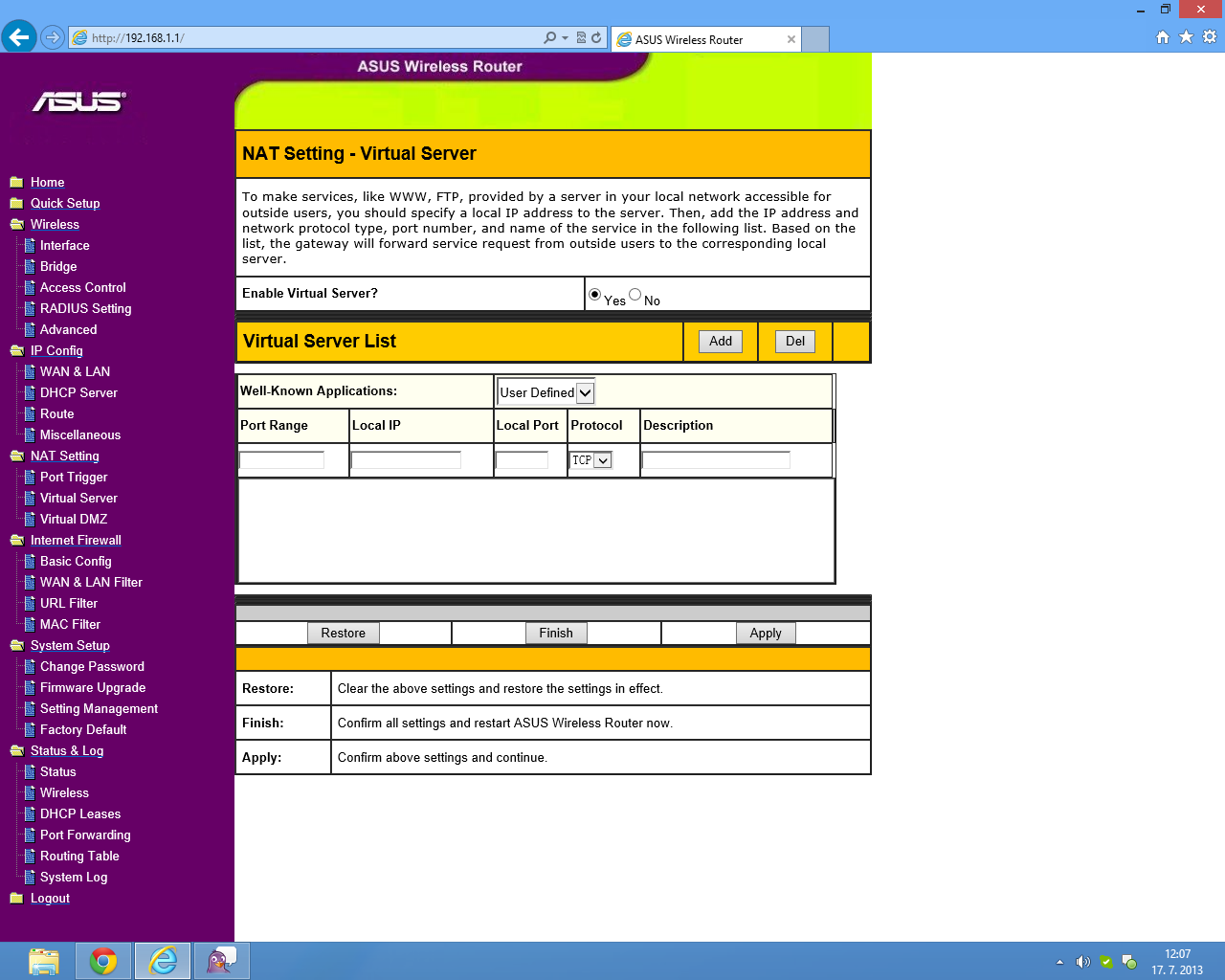

Klikni na "Virtual Servers", udělej screen a hoď ho sem do přílohy
jakubpolo
Příspěvky: 258
Tady to je
Obrázek 5
Obrázek 5
pulsik
člen BSOD týmu
Příspěvky: 1654
Bydliště: Most
Tohle je ono!

To pulsik:
Určitě? A co s tím?
Port Range - Mám dát 6112?
Local IP - To je ta Default Gateway? Nebo IPv4 Address?
Local Port - To je co? :-)
Protocol TCP asi?
Description WarCraft 3
pulsik
člen BSOD týmu
Příspěvky: 1654
Bydliště: Most
6112 - ipv4 - 6112 - tcp - hra
6112 - ipv4 - 6112 - udp - hra
6113 - ipv4 - 6112 - tcp - hra
6113 - ipv4 - 6112 - udp - hra
tím ipv4 myslím tvojí ip, jen pro pochopení

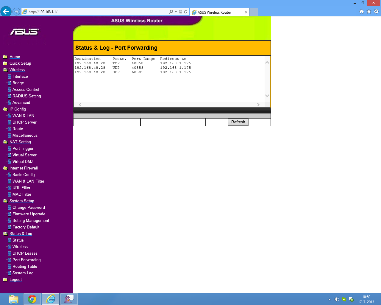

jakubpolo
Příspěvky: 258
Dal jsem tam tu 6112 a v sekci Port Forwarding to teďka vypadá takto:
Obrázek 6
Obrázek 6
To je asi dobrá zpráva ne? :-) Ta stránka mě sice stále hlásí closed, ale třeba to už pofrčí.
Ano, takhle by to mělo vypadat. Jestli si to nastavil správně, tak by to mělo šlapat, nicméně tam hoď ještě ten druhý port. Kdyby to i přesto nepracovalo, tak tu hru povol ve firewallu.
