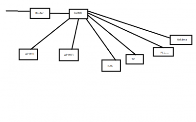

Dobrý den, potřebuju poradit s lan síťí, doma budu dělat síť a udělal jsem si takový návrh chci aby jste mi ho schválili, popřípadě poradili co mám změnit. Routr bude asi https://www.alza.cz/cisco-rv320-k9-g5-d510250.htm switch: https://www.alza.cz/tp-link-tl-sg3216-d290921.htm wifi AP: https://www.alza.cz/asus-rt-ac87u-d2170395.htm, https://www.alza.cz/asus-rt-ac68u-d485905.htm, https://www.alza.cz/ubiquiti-unifi-ap-l ... 457615.htm. Chci se vás zeptat jak mám propojit routr a switch. Prvky mi můžete změnit kromě wifin, ty už mám zakoupené. Všechno chci propojit FTP kabelem typu CAT 6. Děkuji za radi :)

Pripada mi ze jdes s kanonem na vrabce, neni potreba kupovat takto drahe komponenty.
Switch staci jakykoliv gigabitovy, ktery ma potrebny pocet portu, coz je v tomhle pripade 7.
https://www.alza.cz/tp-link-tl-sg1008d-d155328.htm
Jako router s wifi se mi osvedcil tento (lze k nemu pripojit i 4 zarizeni pres LAN):
https://www.alza.cz/tp-link-tl-wr1043nd-d515738.htm
Jako wifi AP staci cokoliv.
Router a switch se spoji jako vse ostatni - sitovym kabelem CAT6.

Zařízení bude asi kolem 30 máme náročnou domácnost. Chci se zeptat když v routru jsou 4 lan porty a já budu mít 3 switche tak jak je mám propojit? A jak konkrétně propojím router a switch?

Stavíš si nějakou špionážní základnu? Proč 3x switch, když má tolik portů? To bude těch všech 30 zařízení připojeno kabelem?

Ano budou připojeny kabelem
Re: Domací síť
Idealni by bylo zapojit kazdy z tech switchu samostatnym kabelem do routeru, ale fungovat budou i dva switche za sebou.
Vic switchu ma smysl, kdyz clovek nechce tahat 10 kabelu po celem baraku, staci propojit kazsy switch jen jednim kabelem.

Dobrá Dobrá, a router připojím do kterého portu na switchy?

Re: Domací síť
To cisco vyhod, dej ta radši mikrotik, 450G, konfiguracne je to na podobné urovni, cena tretinova.
Kdo ti to bude konfigurovat? To už chce na ten počet i nějaká pravidla, firewall na event.podsite. Predpokladam, ze ty to nebudeš.
Pokud ano, dukladne si to nastuduj a uvidíš, ze to budeš řešit jinak. Tohle už je na rack a 24port switch:-))

Tak mi pošlete jak by jste to celé řešili vy. Budu mít minimálně 3 AP WiFI přístupové body, kabely budu tahat z jedné místnosti 20-30 kabelů do místnosti povedou nejspíše dvě internetové přípojky.

Neposlouchej nikoho, kdo říká vyhoď cisco a dej tam mikrotik. A konfiguračně na stejné úrovni...haha
Souhlasím s ciscem, jak si uděláš konfiguraci je tvá věc. Obsahuje 2xWAN, tedy k němu dva internety přivedeš.
Switche postačí opravdu obyčejné (lepší) gigabity, ty tp-linky pouze v případě, že bys chtěl manageovat provoz na úrovni switchů, což v domácích podmínkách nepředpokládám (např. omezovat datový tok přímo na portu switche), pokud bys uvažoval o virtuálních sítích, pak budeš muset i na switchích jít do cisca a nebude to levné.
Zapojení tak jak psal petr - do každého switche kabel z LAN portu routeru.
Jako AP souhlasím s tebou vybranými https://www.alza.cz/ubiquiti-unifi-ap-l ... 457615.htm

Máme opravdu velký dům. Do těch zařízení spadá asi pět televiz, dvě konzole, dva NASy, tři acces pointy, které musí pokrýt celý pozemek, pět počítačů 2 tiskárny, a další je to ho moc a bude toho víc. To hle neřešte není to důležité budu mít jednu technickou místnost kde to všechno chci narvat.
--- Doplnění předchozího příspěvku (23 Bře 2015 19:56) ---
Jaký je rozdíl mezi switchem L2 a L3?
A ¨v obrázku je zapojení jak bych to asi chtěl...
