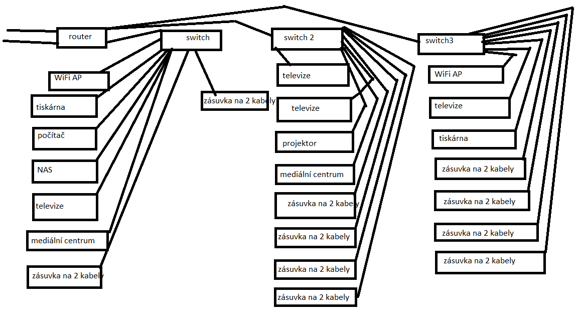

Dobrý den, potřebuju poradit s lan síťí, doma budu dělat síť a udělal jsem si takový návrh chci aby jste mi ho schválili, popřípadě poradili co mám změnit. Routr bude asi https://www.alza.cz/cisco-rv320-k9-g5-d510250.htm switch: https://www.alza.cz/tp-link-tl-sg3216-d290921.htm wifi AP: https://www.alza.cz/asus-rt-ac87u-d2170395.htm, https://www.alza.cz/asus-rt-ac68u-d485905.htm, https://www.alza.cz/ubiquiti-unifi-ap-l ... 457615.htm. Chci se vás zeptat jak mám propojit routr a switch. Prvky mi můžete změnit kromě wifin, ty už mám zakoupené. Všechno chci propojit FTP kabelem typu CAT 6. Děkuji za radi :)

Pripada mi ze jdes s kanonem na vrabce, neni potreba kupovat takto drahe komponenty.
Switch staci jakykoliv gigabitovy, ktery ma potrebny pocet portu, coz je v tomhle pripade 7.
https://www.alza.cz/tp-link-tl-sg1008d-d155328.htm
Jako router s wifi se mi osvedcil tento (lze k nemu pripojit i 4 zarizeni pres LAN):
https://www.alza.cz/tp-link-tl-wr1043nd-d515738.htm
Jako wifi AP staci cokoliv.
Router a switch se spoji jako vse ostatni - sitovym kabelem CAT6.

Zařízení bude asi kolem 30 máme náročnou domácnost. Chci se zeptat když v routru jsou 4 lan porty a já budu mít 3 switche tak jak je mám propojit? A jak konkrétně propojím router a switch?
Re: Domací síť
Stavíš si nějakou špionážní základnu? Proč 3x switch, když má tolik portů? To bude těch všech 30 zařízení připojeno kabelem?

Ano budou připojeny kabelem
Re: Domací síť
Idealni by bylo zapojit kazdy z tech switchu samostatnym kabelem do routeru, ale fungovat budou i dva switche za sebou.
Vic switchu ma smysl, kdyz clovek nechce tahat 10 kabelu po celem baraku, staci propojit kazsy switch jen jednim kabelem.

Dobrá Dobrá, a router připojím do kterého portu na switchy?

To cisco vyhod, dej ta radši mikrotik, 450G, konfiguracne je to na podobné urovni, cena tretinova.
Kdo ti to bude konfigurovat? To už chce na ten počet i nějaká pravidla, firewall na event.podsite. Predpokladam, ze ty to nebudeš.
Pokud ano, dukladne si to nastuduj a uvidíš, ze to budeš řešit jinak. Tohle už je na rack a 24port switch:-))

Tak mi pošlete jak by jste to celé řešili vy. Budu mít minimálně 3 AP WiFI přístupové body, kabely budu tahat z jedné místnosti 20-30 kabelů do místnosti povedou nejspíše dvě internetové přípojky.

Neposlouchej nikoho, kdo říká vyhoď cisco a dej tam mikrotik. A konfiguračně na stejné úrovni...haha
Souhlasím s ciscem, jak si uděláš konfiguraci je tvá věc. Obsahuje 2xWAN, tedy k němu dva internety přivedeš.
Switche postačí opravdu obyčejné (lepší) gigabity, ty tp-linky pouze v případě, že bys chtěl manageovat provoz na úrovni switchů, což v domácích podmínkách nepředpokládám (např. omezovat datový tok přímo na portu switche), pokud bys uvažoval o virtuálních sítích, pak budeš muset i na switchích jít do cisca a nebude to levné.
Zapojení tak jak psal petr - do každého switche kabel z LAN portu routeru.
Jako AP souhlasím s tebou vybranými https://www.alza.cz/ubiquiti-unifi-ap-l ... 457615.htm

Máme opravdu velký dům. Do těch zařízení spadá asi pět televiz, dvě konzole, dva NASy, tři acces pointy, které musí pokrýt celý pozemek, pět počítačů 2 tiskárny, a další je to ho moc a bude toho víc. To hle neřešte není to důležité budu mít jednu technickou místnost kde to všechno chci narvat.
--- Doplnění předchozího příspěvku (23 Bře 2015 19:56) ---
Jaký je rozdíl mezi switchem L2 a L3?
A ¨v obrázku je zapojení jak bych to asi chtěl...
