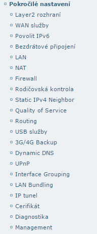

Děkuji za odkaz, nyní jsem zkusil jít dle návodu, ale nemám žádnou možnost jak vypnout DHCP. Mohu zobrazit podrobnosti, ale ne upravit. Mohl byste mi prosím poradit, jak to najdu v obrázku, který jsem zaslal níže?

Ak klikneš na LAN , tak čo tam máš ?

Jo tam to bylo děkuji. Dodělal jsem vše podle návodu, internet sice funguje, wifi u hlavního modemu - Zyxel 1 - také, ale to hlavní, Wifi u modemu, kterému jsem změnil IP adresu (zyxel 2) jsem nedostal. Dostávám hlášku: nepodařilo se získat IP adresu. Nevíte v čem jsem udělal chybu?
