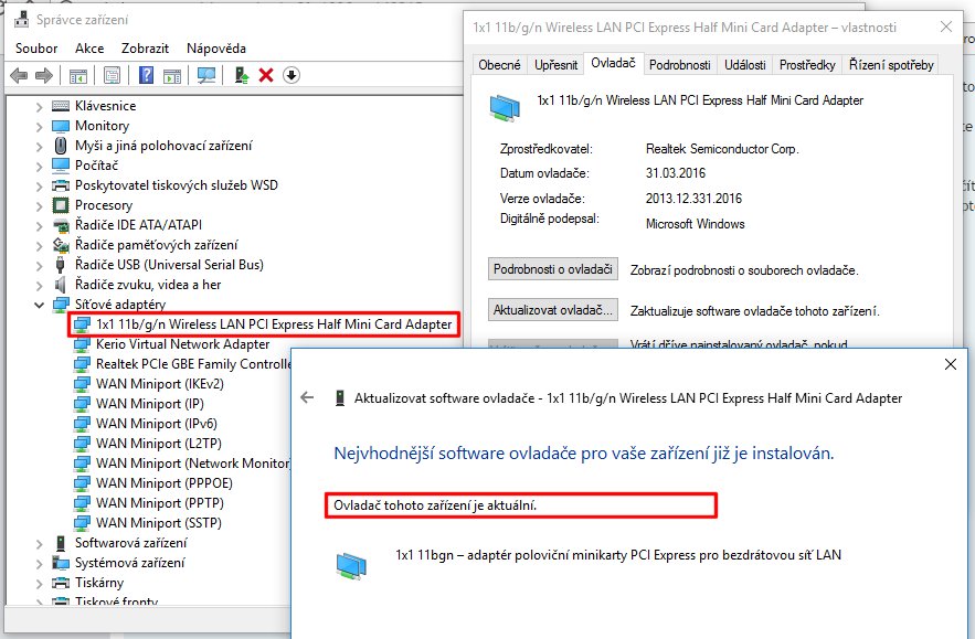

ten přehled připojených zařízení bych nebral doslova. Osobně používám přímo tento typ jak doma, tak v několika dalších objektech a často to ukazuje u některých zařízeních nesmysly.
Zkusil bych v prvé řadě aktualizovat ovladače Wifi karty v notebooku + zkontrolovat okolní sítě wifi zda neruší tvůj kanál. Vhodná aplikace je na to v androidu WIFI analyzer.
Re: ASUS RT-N18U - vypadává WiFi
Aktualizaci ovladače WiFi v notebooku právě zajišťuji.
Programem WiFiInfoView zjišťuji, že je aktuálně kolem asi 20 WiFi sítí. Nejvíce na kanálu 6, pak 3, pak 11, 13, 1 a 9. Zatímco na 2, 4, 5, 7 a 10 žádná. Mi byl přidělen automaticky kanál 6 (kromě mě tedy na kanálu 6 jede dalších pět WiFi v okolí). Tak možná natvrdo přiřadit kanál 2, 4, 5, 7 nebo 10, možná?

1) aktualizuj firmware přes admina na nejnovější verzi
2) nastav manuálně kanál na nějaký prázdnější (třeba ta 2)
3) V nastavení wifi zakaž funkci "Omezení rušení USB 3.0"
4) Aktualizuj ten ovladaš wifiny - nejlépe přímo ze stránek výrobce čipu (název si můžeš zjistit přes AIDA64)

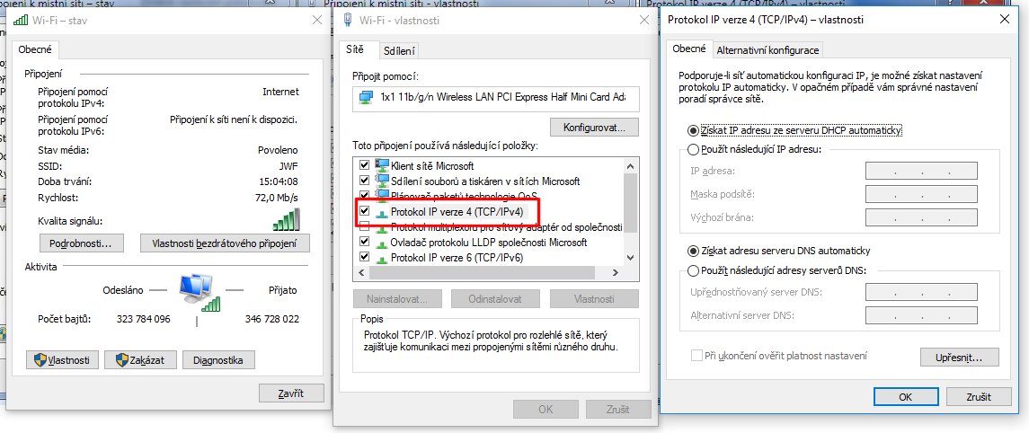

- Tu diagnostiku sítě zkusím
- IP config výpis níže
- Co jsem se přepnul na kanál 10 a jsem tam sám, tak se to drží
- Když k výpadku došlo, tak 192.168.1.1 nejelo z toho notebooku, ale tu hlášku jsem si nezkopíroval, snad příště ... ping zkusím, až to vypadne

Wireless LAN adapter Wi-Fi:
Connection-specific DNS Suffix . :
Description . . . . . . . . . . . : 1x1 11b/g/n Wireless LAN PCI Express Half Mini Card Adapter
Physical Address. . . . . . . . . : 60-D8-19-D1-57-AB
DHCP Enabled. . . . . . . . . . . : Yes
Autoconfiguration Enabled . . . . : Yes
Link-local IPv6 Address . . . . . : fe80::ece8:7f5f:27:49d5%18(Preferred)
IPv4 Address. . . . . . . . . . . : 192.168.1.104(Preferred)

Tak že ti nejde admin při výpadku je vcelku logické. Ale pokud se drží, tak bych to nechal a zkoušel.
