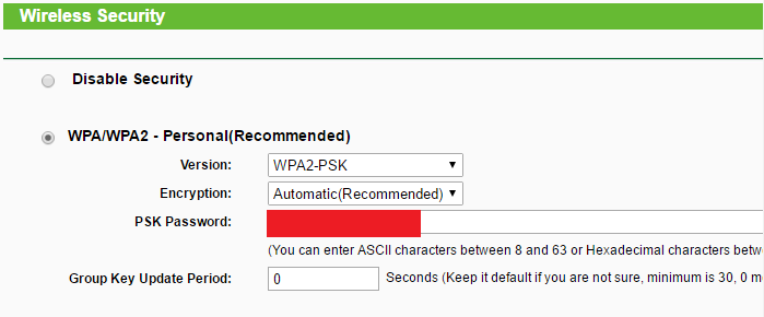

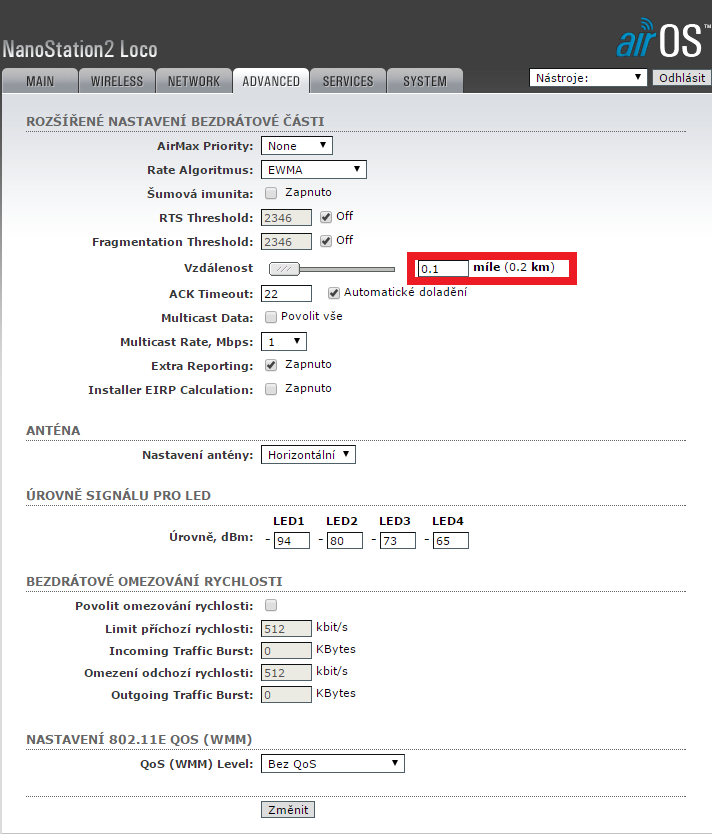

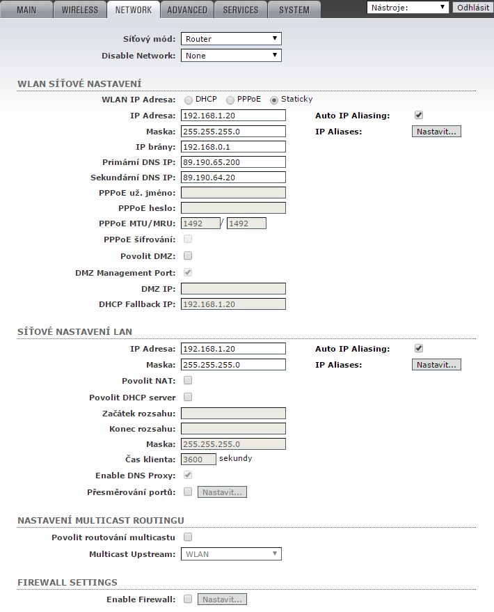

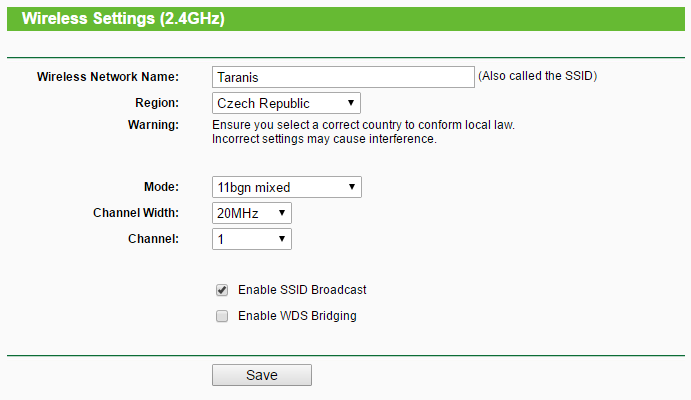

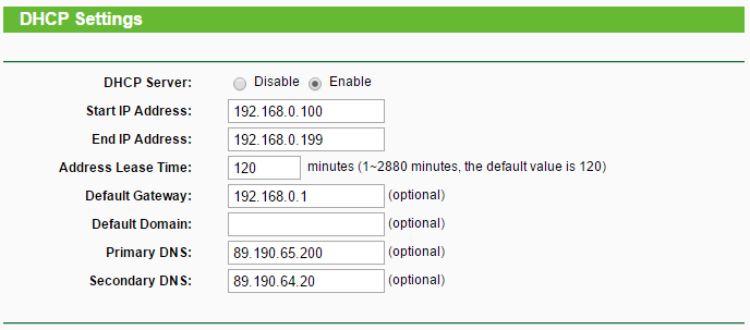

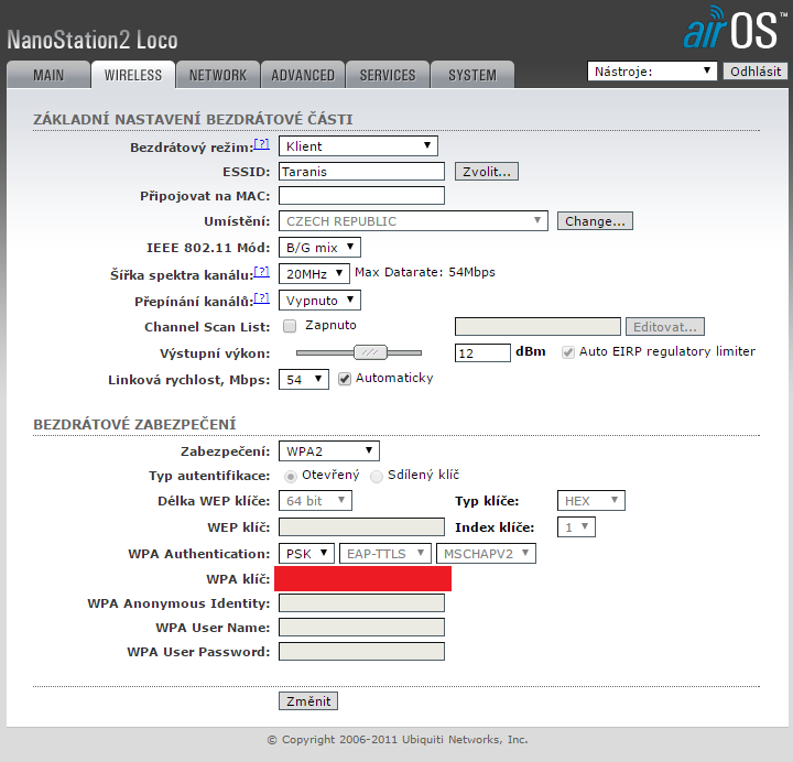

Takže, něco mám očividně špatně
Přikládám screeny z TP-linku: Z Nanostation
bezdrátový režim lze nastavit na Klient, Klient WDS, Přístupový bod a Přístupový bod WDS)
síťový mód lze přepínat mezi Router a bridge
Vzdálenost lze nastavit od nuly do 5 km, nastavil jsem druhou nejmenší možnost A z připojeného PC na nanostation (poté bude nahrazeno tím ASUSem)

Nanostation - WLAN nech radeji DHCP (navic tam mas blbou IP adresu), rezim mi prijde vhodnejsi Bridge.

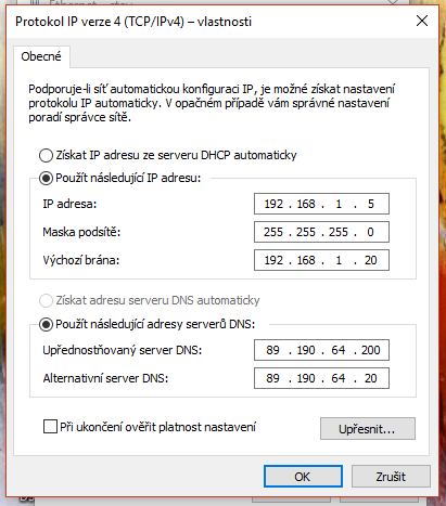

Jakou IP mám tedy nastavit?
Dodatečně přidáno po 15 minutách 15 vteřinách:
Nastavil jsem bridge, na PC jsem nechal IP a DNS servery přidělit automaticky a internetové připojení funguje, po zdání adresy IP té Nanostation se ale nenačte administrace.
Pokud nechám vyplněnou IP a DNS podle screenu, který jsem dával výše, tak se dostanu do administrace, ale nedostanu se na internet.

Nez das bridge, dej si LAN adresu z rozsahu tp-linku, mimo jeho DHCP.
Mas tam 192.168.1.20 pro LAN i WLAN, proto ti to nechodi v rezimu router.
