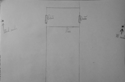

Ahoj, už mám cca 2 týdny tento router - Airlive AC-1200R a jsem až na jednu věc plně spokojen. Router mi slouží v režimu klient pro připojení mého stolního PC k internetu a zbytku zařízení v domácnosti napojených na hlavní router (Asus RT-AC53). To funguje bez potíží a Internet si užívám v plné rychlosti. Kopírování souborů z NAS do PC ale moc rychlé není, cca 7 MB/s (cirka 50 Mbit/s). Není to nic divného vzhledem ke vzdálenosti a menší propustnosti 5GHz pásma ale přesto bych se rád pokusil tohle zlepšit pomocí antén s vyšším ziskem. Na mém klient routeru jsou nejspíše antény se ziskem 3 dbi (odhaduji dle velikosti) a já bych se je rád pokusil vyměnit za antény s 5 dbi.

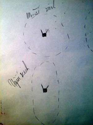

Pokud dobře rozumím tomu jak to funguje, tak antény s vyšším ziskem nerozšíří plochu signálu, ale pouze ,,změní tvar" - v některých místech bude signál menší a jinde zase vyšší. To by zcela vyhovovalo mým záměrům, protože mám klient router a hlavní router +- na stejné linii a potřeboval bych tak prodloužit signál. Je mi jasné, že by to spíše pomohlo u hlavního routeru, ale ten má neodnímatelné antény.
Čemu už ale nerozumím je to, jak je to s maximálním vysílacím výkonem routeru (20 dbm - 100 mW). Původně jsem totiž myslel, že na to zisk antény nemá vliv, ale na několika fórech jsem se při hledání dozvěděl, že to zahrnuje i výkon antén - je tomu tak? A pokud ano, mělo by vůbec smysl se do výměny antén pouštět? Protože pokud bych tam dal silnější antény, tak bych zase musel adekvátně snížit výkon (ani nevím, jak bych to vypočítal) abych nepřekročil maximální povolený vysílací výkon, takže by to bylo víceméně o ničem...
Jak jsem řekl, tak jsem téměř 100 % spokojený (vlastně mnohem více než jsem od jakéhokoliv bezdrátového řešení očekával), ale pokud by to šlo ještě nějak vylepšit, tak proč to nezkusit, že? :-)
PS: V příloze je zhruba načrtnuté schéma mého bytu a rozmístění routerů. Na druhém obrázku je pak, jak to chápu s anténami...
Díky :-)

Tedy předpokládejme, že ten tvůj router má 2 x 3 dbi anténu a EIRP musí být nejvýše 20 dbm (100 mW). Budeme počítat jen s jednou anténou a nulovou ztrátou, takže nám pro samotný ,,router" zbude 17 dbm. Pokud bys provedl výměnu za 5 dbi anténu a ponechal stejný vyzařovací výkon, tak se dostaneš na 22 dbm, což je skoro 160 mW. -> čili jsi dalece nad povoleným limitem. Abys zůstal v rámci zákona, tak bys musel snížit vyzařovací výkon na 15 dbm (88 % z max. výkonu routeru) -> tím by ses znovu dostal znovu na +-100 mW.
Otázkou je, co bys tím vlastně získal? Měl bys anténu s vyšším ziskem, takže by se jak jsi sám napsal tvar plochy pokrytí signálem změnil z ,,kruhu" na něco jako elipsu (čili při správném nasměrování bys měl dosáhnout kýženého výsledku), ale zase jsi kvůli tomu musel snížit celkový vyzařovací výkon zařízení a to se v tom také určitě nějak projeví...
