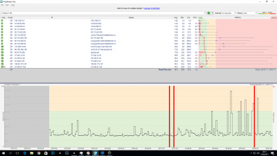

https://ctrlv.cz/WVT1 pingplotter
Co jsem z toho pochopil tak dochází ke ztrátě packetů ne? (ta červená čára) takže problem je podle mě u dodavatele, nebo mě ještě napadá router (D-link DIR600). No každopádně jsem už delší dobu přemýšlel, že bych přešel k jinému dodavateli, avšak v lokalitě mého bydlistě je snad asi nejlepší O2, nějaké zkušenosti ohledně internetu od O2?

1. Obrázky se vkládají sem jako příloha. Sám bys taky neklikal na odkaz, pod kterým může být cokoli.
2. Nikde tam nevidím ping 200, který reklamuješ.
Znovu pečlivě prostuduj. Ping 22 je naprosto v pořádku.

přikládám pingplotter za běhu overwatche, nějakou dobu byl ping naprosto v pohodě, jenže pak zase začal blbnout
pozvedněme krumpáče a dejme se do toho!
Re: vysoký ping při zapnutí her
Příspěvekod Uziv00 » 23 srp 2017 21:44
Dle chování odhaduji, že máš připojení přes wifi - myšleno od providera k tobě.
Takže s tím nic neuděláš.
Provider taky ne, předpokládám, že desítkové adresy jsou jeho a větší skok je až u jeho dodavatele 82.119.246.185.
