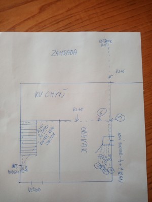

Rad bych vedel vas nazor :
Modem je v chodbe (fritz box 10/100 lan) hrozna wifi. Z neho vede kabel rj45 do obyvaku do routeru , z neho dalsi kabel do druheho patra do routeru nebo switch, z obyvaku vede kabel 20m. ven na zahradu na venkovni wifi . Gigab router v obyvaku ma 4wlan a 1wan, zapojeni mam 5 , takze potrebuji asi switch. Nevim kde ho mam dat a jak to rozvest aby to melo nejaky smysl na pokryti site. Diky za kazdou radu , nejake zaklady mam ,dost o tom ctu ale dobra rada nad zlato

Ktery router ma byt hlavni , z modemu jdou 2 cable a je tam jen 10/100 lan , z toho lepsiho cabel na dalsi wifi, a jeste planuji NAS na to bude treba giga wlan asi lepsi .

O co? Ze 1,2,3,4,5 nezapoji najednou v obyvaku.
Switch staci pripojit za novy router, cimz rozsiris pocet jeho portu a kabely 1-5 zapojis do nich. Zustane ti i rezerva na NAS.

Jen bych ještě dodal, že pokud má z toho fritze dva "dráty", pak už ten fritz by měl umět routovat. Pak je další router zbytečný.

a ktery mam dat jako hlavni , protoze NAS chcu dat na ten fritz , nebude to pomale ?nebo muzu za fritz dat jeste giga switch?

NAS na fritz je nesmysl, bude ho brzdit. Každý NAS má gigabitovou LAN, takže musí jít na gigabitovou síť.

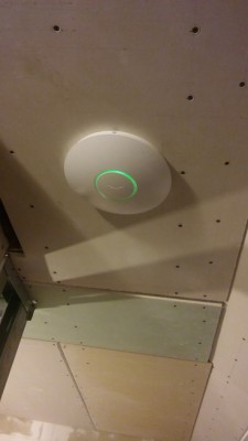

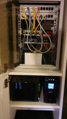

Nevím, proč je tady ten dotaz na síť dvakrát, ale zopakuju to i tady. ITCrowd ti radí odborně technicky co kde zapojit a já ti tady uvedu spíš takovou inspiraci:
Nemám rád polovičaté řešení a sytém kdy se všude tahají provizorní kabely se switchem v každé místnosti proto jsem to řešil následovně:
Na chodbě v prvním patře mám ve skříni rack s patch panely a místem pro modem, switche a router viz fotka. V téže skříni pod rackem mám NAS Synology s UPSkou viz foto. Po celém domě mám rozvedenou síť, kde v každé místnosti je minimálně 1 zásuvka (u pracovního místa víc zásuvek) s dvěma keystony sítě a ze všech místností je to husími krky vyvedeno do té rackové skříně na chodbě. Na stropě v podkroví mám talíř AP WIFI a venku pod střechou bude podobný pro venkovní připojení.
Jinak co se týče připojených zařízení, tak moje tři děti mají 3 své pokoje a každý z nich má v pokoji PC připojený kabelem do sítě + notebook a telefon přes wifi. Manželka má v ložnici pracovnu s PC, síťovou tiskárnou a internetovým telefonem. Moje PC je v obýváku, kde je připojen do sítě i smart televizor. A venkovní Wifi bude hlavně pro syna, aby si mohl venku v dílně pouštět muziku.
