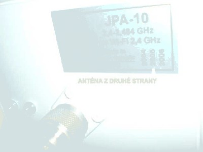

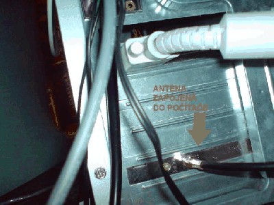

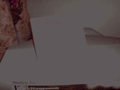

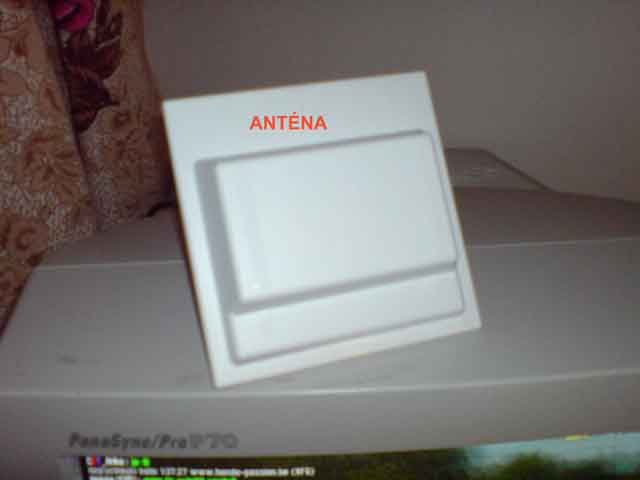

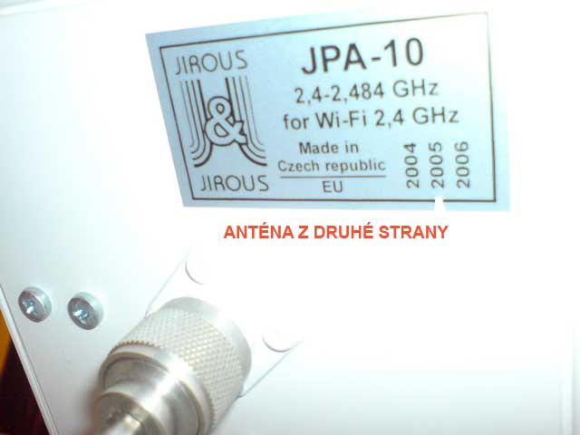

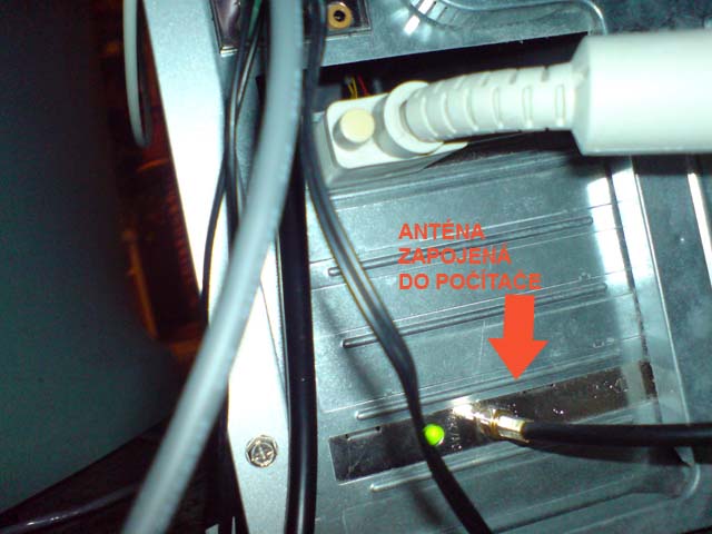

Ahoj,
muzete mi poradit... prijimam internet z vedlejsiho baraku pres wifi...mam primou viditelnost na antenu a koupil jsem si router (ASUS WL-520GC - http://www.czechcomputer.cz/product.jsp?artno=46093) a chci rozdelit internet do stolniho pc a NB (do obou pocitacu to muze jit kabelem, nevadi mi to). Mam pevnou IP adresu. Ale bohuzel nevim jak dostat signal (internet) do toho routeru (kabel co mi vede z anteny a mel by prijit nejspis do routeru tak tam samozrejme nepasuje). Takze mi zde vznikaji 2 otazky - je potreba jeste nejaky dalsi zarizeni, do kteryho se pripoji ta antena a z nej povede uz normalni kabel do routeru. a druha otazka - nesel by ten internet nejak prijmout primo tim routerem?? Mam vubec spravnej router nebo je potreba jinej. Prikladam jeste nejaky obrazky a doufam ze je to aspon trosku srozumitelne...jestli ne tak se ptejte. dik za kazdou radu.

jinak jak koukam na ty obrazky tak ty nemas klasicky utp kabel ty mas neco jako je koax ne? s wi-fi moc zkusenosti nemam tak se nediv ze se ptam:)

NB wifi ma, ale problem je v tom, ze mam jen jednu IP adresu, proto jsem koupil ten router. Jenze jak uz tu kdosi psal, neni tam klsickej UTP kabel ale jakejsi jinej, kterej nedostanu do toho routeru (WAN)

aliiik, máš v podstatě tři možnosti. První, nejjednodušší, nejlevnější a nejblbější je, nechat vše jak je, pokud je na základní desce PC integrována síťová karta, pak kabelem propojit s notesem a sesíťovat. Pokud není, pak koupit za pár pětek síťovou kartu a to samé. Nevýhodou je kabel snižující mobilitu a nutnost mít neustále puštěný první počítač. Druhou možností je, propojit síťovku v PC s routerem. Zůstává nutnost zapnutého počítače, vyskakuje mobilita notesu. A konečně třetí možností je přikoupení "APéčka", tedy wifi přístupového bodu a ještě jedné (všesměrové) antény. Pak se propojí stávající anténa s novým AP, nová anténa se zapojí do AP v počítači a nové AP se propojí se vstupem routeru. Po patřičném nastavení máš všechny výhody WiFi sítě. Jednotlivé počítače na sobě nejsou závislé a jsou mobilní.
