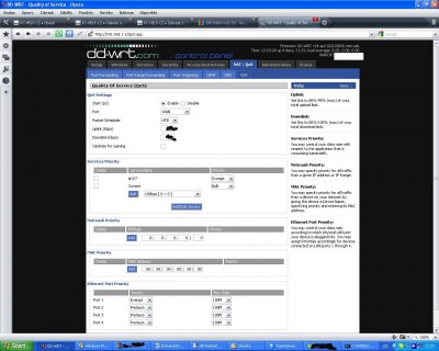

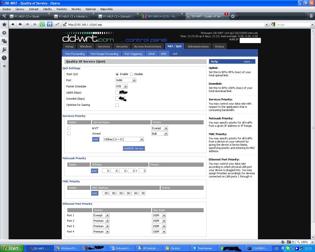

O tom OLEGOVI som už počul, má ho kolega na asuse 520 a tiež mi nevedel s istotou povedať či pôjde aj na mojej 520. Opíš čo viac dosiahnem inštalaciou DD-WRT. Ide mi o to aby som spravodlivo rozdelil rýchlosť pre viacerých užívateľov. Ten orig. firmware mi to neumožňuje.

Re: Firmware na ASUS WL-520gc
Na Olegovi to jde ,ale jenom tak základně.
V DD-WRT si můžeš nastavit troufám si říci vše.
Není opravdu zač , jinak já se s českou verzí ještě nesetkal. Používám tu anglickou a nemůžu si ji vynachválit.
P.S. Nejlepší jsou ty grafy
