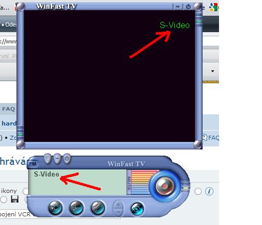

Příspěvekod guest » 07 srp 2009 15:53
Napioš víc podrobností. Jak to máš zapojené. Jak máš nastasvenou TV kartu. Jaký máš vybraný zdroj videa. Viz. screen.
Funstorm007
Příspěvky: 2031
Registrován: říjen 08
Re: Propojení VCR & PC + Nahrávání videa z VCR do PC
Příspěvekod Funstorm007 » 07 srp 2009 20:05
Mam ten samej soft co ty a taky stejne zapojene pres S-Video (viz vyse) ale s tou TV kartou to nechapu.Obraz uz tam teda mam ale jakmile kliknu na nahravani tak se to zacina vic a vic sekat a kdyz kliknu na zastavit nahravani tak se to sekne komplet.Video pak nefunguje.Nerikam ze mam nakou raketu ale procik nevypada ze by byl nejak moc vytizen.Kvalitu videa po nahrani sem zkusil nastavit na co nejnizsi ale stejne se to seklo.
