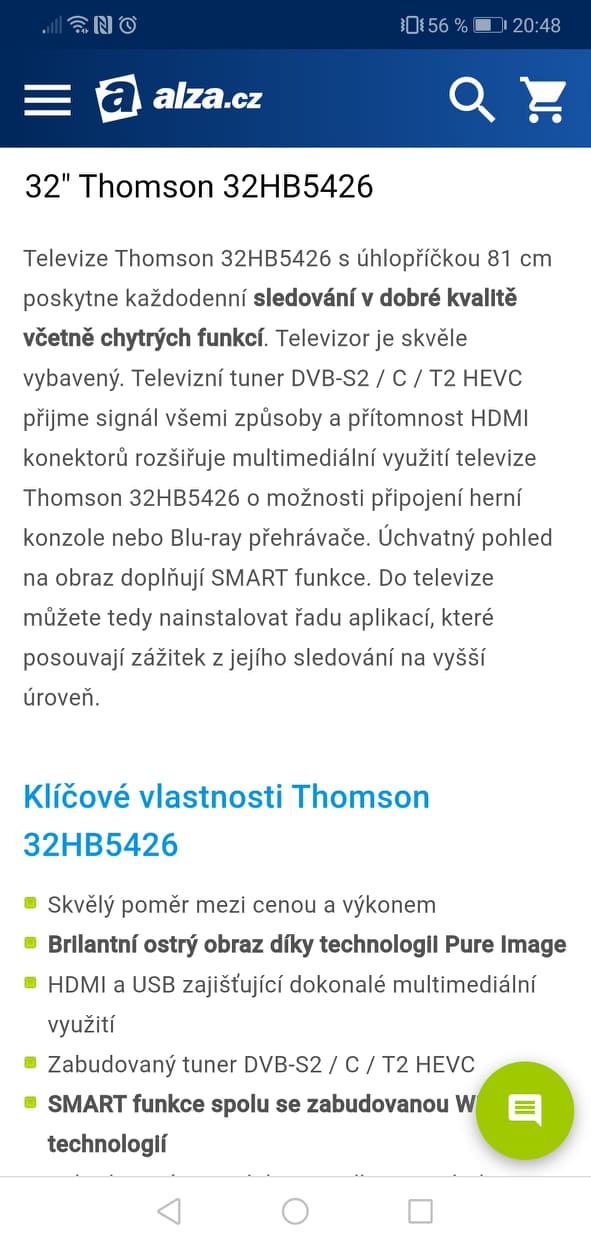

po delší rekonstrukci se mi povedlo opět zprovoznit mou televizi Thomson 32HB5426 .
Po nalazení všech programů se ukázalo, že ne vše funguje tak jak má. Zvuk jde plynule, ovšem obraz za zvukem jaksi pokulhává. Hledal jsem na internetu zda-li tedy televize podporuje DVB-2T a v popisu zařízení tomu tak je, tedy alespoň to píšou, ovšem v parametrech je pouze DVB-S2, DVB-C .
 Odpověď by tedy byla zřejmě jasná, ovšem pokud by televize tento signál nepodporovala tak by neměli fungovat vůbec a také tedy proč se o tom v popisu zmiňují ?
Předem děkuji za případné vysvětlení či návrhy řešení

Ja tam zcela jasne vidim DVB-T2 HEVC.
V roce 2017 by si nikdo nedovolil prodavat TV nepodporujici DVB-T2 HEVC.

Jelikož o těchto věcech nemám naprosto tucha tak jsem to strčil do strýčka Googla a vyjelo mi několik článku, kde psali, že  DVB-T2 HEVC je budoucnost vysílaného signálu.. Druhá vlna digitalizace, tedy přechod na úspornější formát zemského televizního vysílání ve standardu DVB-T2/HEVC, je vynuceným procesem vzniklým na základě rozhodnutí Evropské komise.
- tedy předpokládal jsem, že to HEVC se zkracuje.
Tedy hádám, že to je jakýsi jiný druh ? a tím pádem tedy tato televize je momentálně při připojení k anténě moc nepoužitelná ?

Vzdyt rikam ze DVB-T2 HEVC ta televize podporuje:
DTV Tuner DVB-T2/C/S2
Video decoding H.265 FHD, H.264, MPEG-2
Analogue tuner Yes
Analogue tuner systems PAL/SECAM/NTSC (AV) BG/DK/I/LL’
CI+ Yes (1.3)
EPG (DVB EIT/SI) up to 8 days
Auto channel search Yes
Teletext Yes
DVB-T2 je vysilaci norma a HEVC je komprese obrazu (h265).
Nekdy v roce 2015 se prodavaly TV co sice podporovaly DVB-T2, ale obraz jen
v MPEG-4 AVC (h264), takze fungovalo testovaci vysilani, ale uz ne ostre vysilani.
Jestli je obraz na kanale kde to pise DVB-T2, tak to MUSI podporovat DVB-T2 HEVC.
Ta TV je z roku 2017 - nikdo by si v te dobe neodvazil prodavat TV co podporuje jen H264.

Tak to velice rád slyším, tedy dostávám se k otázce co se to děje s obrazem. Například Nova, Nova Cinema , Prima cool se zasekává obraz, jednoduše nestíhá zvuk. Přirovnal by jsme k hraní na nějakých 15FPS s lehkými záseky. Někdy tedy občas jde obraz plynule.
Prvně jsem si myslel, že je to z důvodu toho, že k dnešnímu datu by se mělo vysální přehazovat (Vysílač na kleti) a že je tedy problém na jejich straně. Rodičům ovšem televize jde naprosto v pořádku

Co maji spolecneho vsechny kanaly, ktere se sekaji ? (kanal ?)
Co maji spolecneho kanaly ktere se nesekaji ? (kanal ?)
Na Klet je predpokladam primy vyhled od anteny.

Podle návodu lze zjistit kvalitu signálu, který je na výstupu antény k dispozici:
A s nízkou kvalitou signálu souvisí pravděpodobně i popisované problémy.

Kvalita signálu je 100,
frekvence 522MHz,
název sítě CRA, přechod. MUX 12
Jesrlo to může být nějak užitečné?

Dobry den, podarilo se vam to nejak vyresit? Nyni jsem preladil kanaly na T2 a mam uplne stejny problem. Signal je na 100% (prima viditelnost na vysilac Hostalkovice)
						Re: Škubavý obraz
Tech 100% je cislo vycucane z prstu, signal se nemeri v procentech.
Je treba provest mereni v nejake jednotce, ktera ma presne definovano hodnotu
1 jednotky.
Pak teprve je mozne zjistit zda sila signalu je skutecne vhodna pro prijem a nebo
je prilis silna/slaba.
