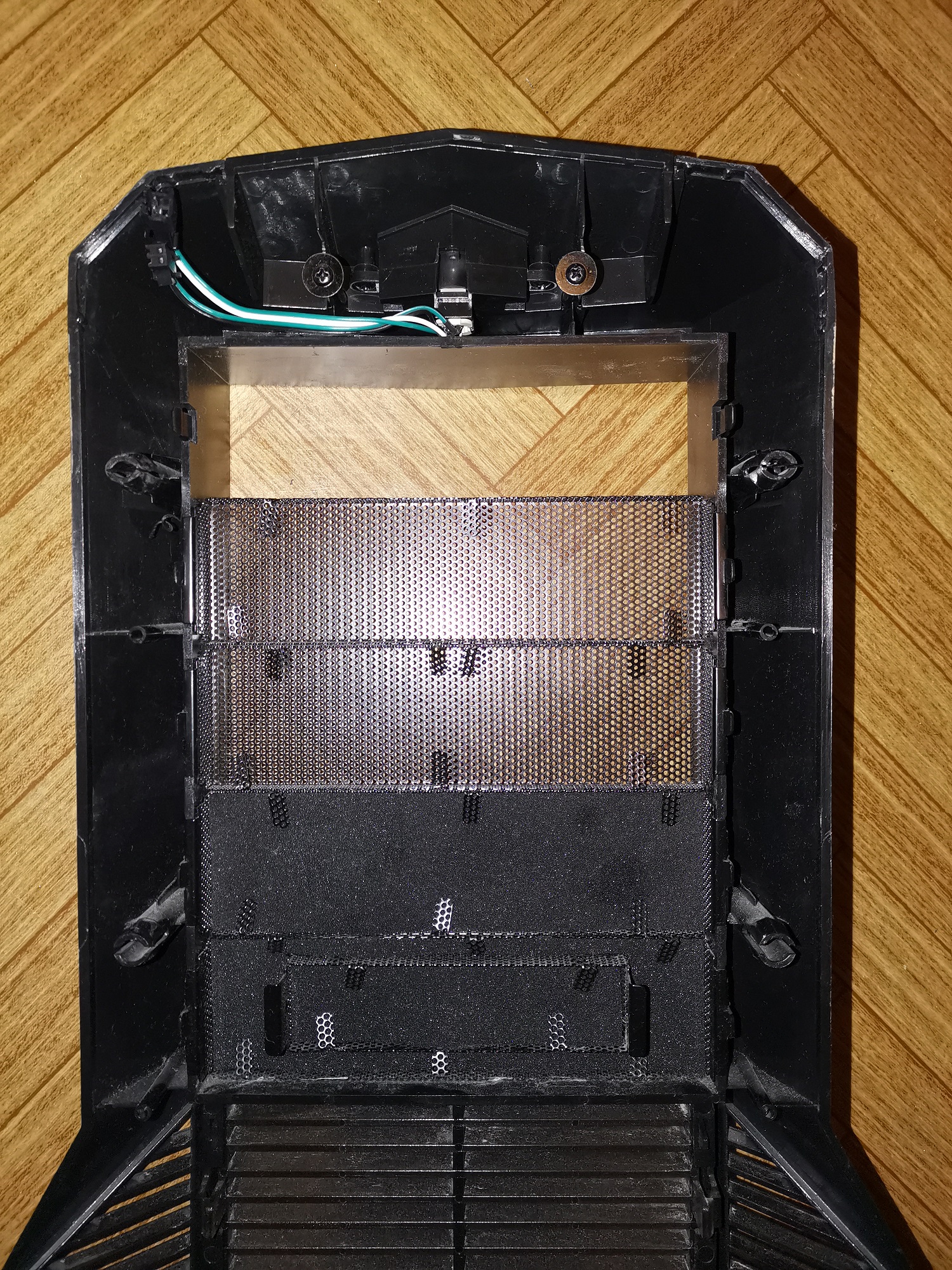

určitě aspoň ňák takhle přibastlit a odstarnit všechny ty zbytečný plechy kerý jim bráněj v sání...

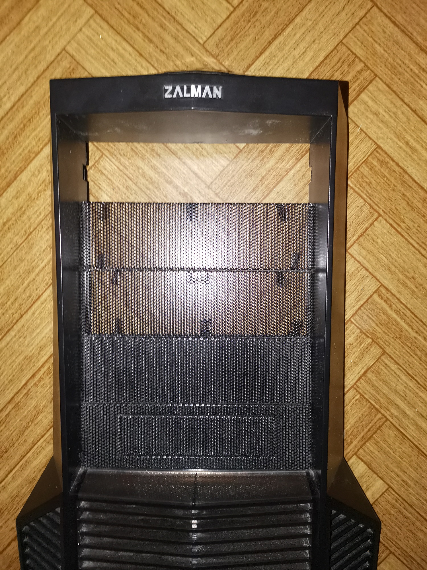

Vzhledem k tomu, že žádný 140mm ventilátor nemám, tak jsem si musela vystřihnout z papíru 14x14 cm čtverec, který když jsem tam zkoušela dát, tak se tam nedal dát. Takže tam bude muset být 120mm nakonec.
Bude mít smysl nějakým způsobem dolů vedle zdroje ještě přidělat 80mm ventilátor? Ten by se tam vlezl.
Mimochodem, když jsem dala pryč mechaniku, vznikla mi teď v té ,,masce" díra, nemáte někdo nápad, jak to zadělat? Nechávat díru se mi tam nechce a asi by to nebylo ani moc dobré. Ty ,,filtry" nebo co to má být (jsou ve 2 ze 4 těch plíšků, konkrétně ty 2 spodní), pak před tím 120mm ventilátorem nebudou, zadržuje to prach tak dobře, že když přes to fouknu, tak na druhé straně nic necítím.

tak tam tu mechaniku nech, instalaci toho větráku nepřekáží ne? jinak podle tej poslední fotky je pod těma dvěma spodníma perforacema ňákej molitan či co (pokud se nemejlim) a ten by šel odstranit ne?

Právě že překáží, kdyby tam byla, nahoru by nemohl 2x 140mm, ale 1x 140mm a 1x 120mm. Navíc by se tam vůbec už nevlezl ten přední vrchní ventilátor.
Jo, to, co ty myslíš pod molitanem, já myslela pod tím filtrem. Jde to dát pryč, takže to půjde ven.

Okay, já ho koupím, když už, tak už. Škodit tam dole nebude a možná pomůže. Dole je přímo filtr, počítá se asi s tím, že tam člověk ventilátor dokoupí.
Nejhůř na tom s filtrem bude ten přední vrchní ventilátor, tam filtr mít v podstatě nebude, bude tam mít jen ty prodírkované plíšky, kdybych tam nechala to, co jsi pojmenoval molitanem, tak by nedokázal nasát žádný vzduch, těsní to až příliš. Když přes to fouknu pusou, tak na druhé straně nejde nic cítit.
