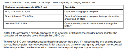

Mělo by ti tam fungovat USB C power delivery na zadní straně - ale chce to kabel i nabíječku s PD 65+ W (teoreticky píšou 45W+ v hibernaci, nebo vypnutý)
