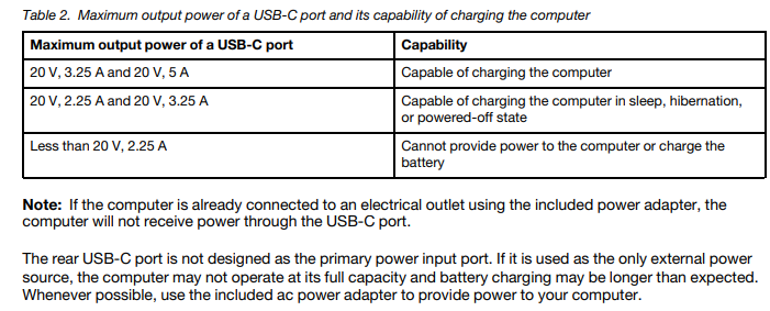

Mělo by ti tam fungovat USB C power delivery na zadní straně - ale chce to kabel i nabíječku s PD 65+ W (teoreticky píšou 45W+ v hibernaci, nebo vypnutý)
Já jsem si k Legionu (5600H + 3060) místo 300W original adapteru na cesty poridil 135W variantu co davaji k Ideapadu, funguje OK, jen samozrejme neutahne plny vykon, ale na moje WoWko v pohodě...
