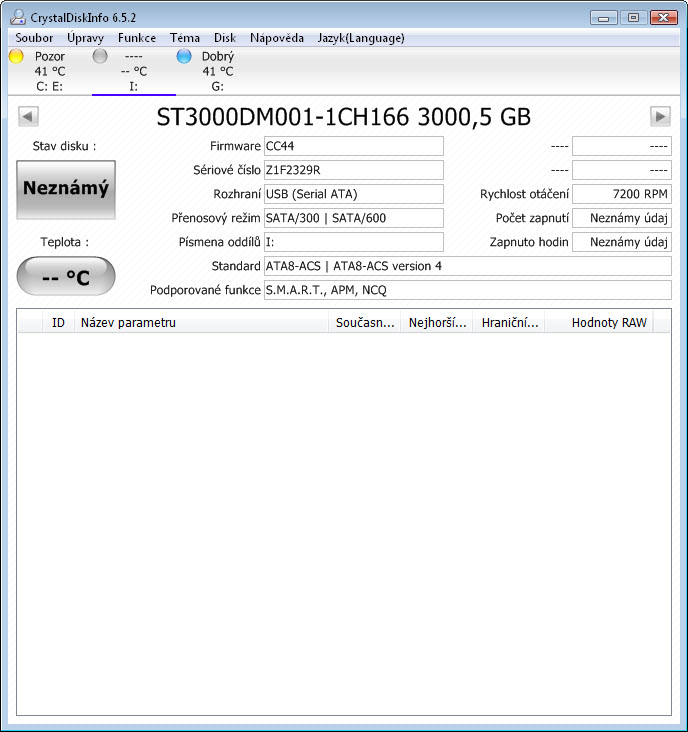

Dobrý den. Mám podezření že můj hd už dožívá a tak jsem zakoupil 3 tb disk segate a na něj jsem zazálohoval pro jistotu všechna data. Na nic jiného ho nepoužívám. Chtěl jsem zkontrolovat můj kořenový hd u notebooku harddriverinspectorem a jaké bylo mé zděšení když mě varuje právě na ten můj záložní 3tb že v kritickém stavu před havárií. Disk byl nový a je rok starý. Přivezl mě ho kamarád z USA, jen jsem k němu musel zakoupit redukci na zástrčku. Nakolik se dá tomuto informacím z harddriverinspectoru software věřit? Report z kontroly v příloze. Děkuji za radu.

Udelel screenshot z Crystal Disk Info a aplikace od Seagate na test disku, to zmatene PDF se mi nechce lustit.

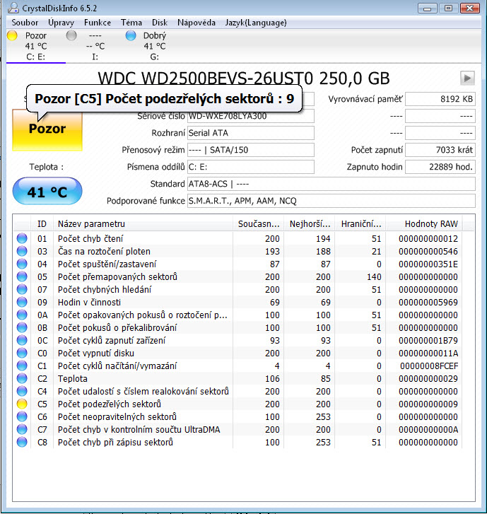

Tak jsem to provedl jak jste napsal. Jak je vidět, můj kořenovej disk pravděpodobně dožívá. Ale u toho extérního se nic nezobrazuje. Viz screenshoot.

U toho externího můžeš zkusit Funkce - Pokročilá nastavení - Pokročilá vyhledávání na disku. Mě to pomohlo tehdy, když program disk nemohl najít.
