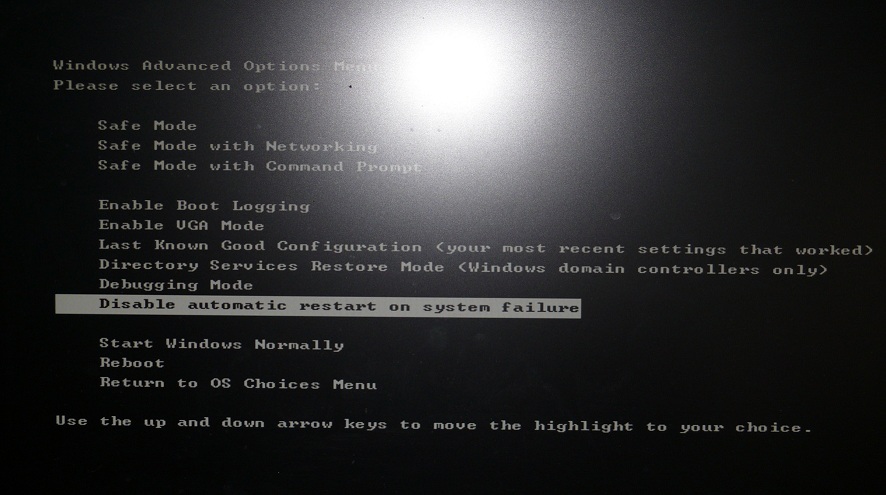

Re: Neustálé resetování při načítání windows
Proč hned dělat tak ukvapený závěr. Důležité je zjistit, co chybu vyvolává, aby se to příště pokud možno neopakovalo.
Co se týká toho zakázání automatického restartu, ta nabídka v boot menu prostě je.
Tobě se tam neobjeví proto, že se jedná o automaticky vyvolanou nabídku, kterou ntldr vyhodí v případě, že poslední start OS skončil havárií.
Pokud budeš jako šílený hned od startu počítače mačkat F8, musí se ti zobrazit boot menu, kde zakázání restartu už bude.
(mačkej F8 stále dokola, dokud se neobjeví boot menu)
Disable automatic restart on system failure, v češtině je to Zazázat automatické restartování při selhání systému
Tuto nabídku obsahuje každý nt loader Windows XP, takže ji obsahuje i ten tvůj.
Ta nabídka mi tam nenaskakovala ani po F8, ale nakonec jsem vypnul resetování přes nouzák. BSOD vyhodila: STOP:c000021a (závažná chyba systému) Proces systému Windows Logon Process neočekávaně skončil se stavem 0x00000080 (0x00000000 0x00000000). Systém byl vypnut.
