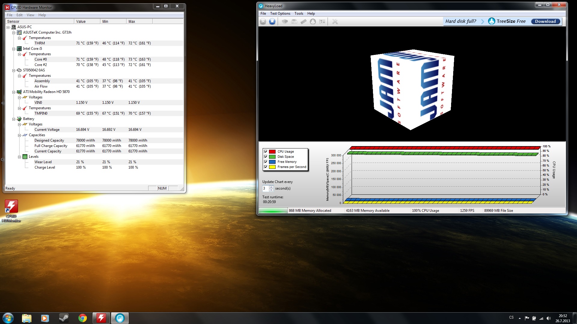

Stáhni HeavyLoad a HWmonitor. V HeavyLoadu udělej zátěžový test (povol CPU a GPU) a nech ho běžet běžet tak 20 minut a potom sem dej screen z HWmonitoru.

Tady je log z HW monitoru po 20minut heavyloadu http://leteckaposta.cz/527587850

A z toho HWMonitoru dodej screen, jak adavyp psal - ne log.

Omlouvám se přikládám screen při 20 min záteži http://leteckaposta.cz/355031102
Re: BSOD win 7 - opakovaný
Ten disk fakt není dobrý. Máš notebook ještě v záruce?
