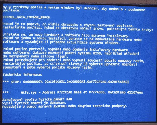

Lachim08
Příspěvky: 26
Registrován: únor 08
Příspěvekod Lachim08 » 23 úno 2008 13:43
Tady je druhy screen

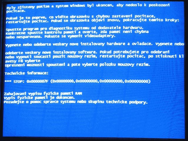

Lachim08
Příspěvky: 26
Příspěvekod Lachim08 » 23 úno 2008 13:44
Treti

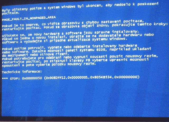

Lachim08
Příspěvky: 26
Ctvrty

memphisto
Příspěvky: 21113
pozdrav
Příspěvekod memphisto » 23 úno 2008 13:56
tak tu chybu STOP:0x00000050 způsobuje kolize mezi SP1 a ovladači grafické karty
a to STOP:0x0000007F je způsobena chybou RAM nebo taktováním
takže bych odinstaloval ovladače GK, pročistil pořádně registry a nainstaloval znovu.máš SP2?
Lachim08
Příspěvky: 26
Příspěvekod Lachim08 » 23 úno 2008 14:00
Mam WinXP SP2, takze v tom bych asi nevidel problem... bude to tema ovladacema od grafiky... a co znamena to NTFS.sys??
