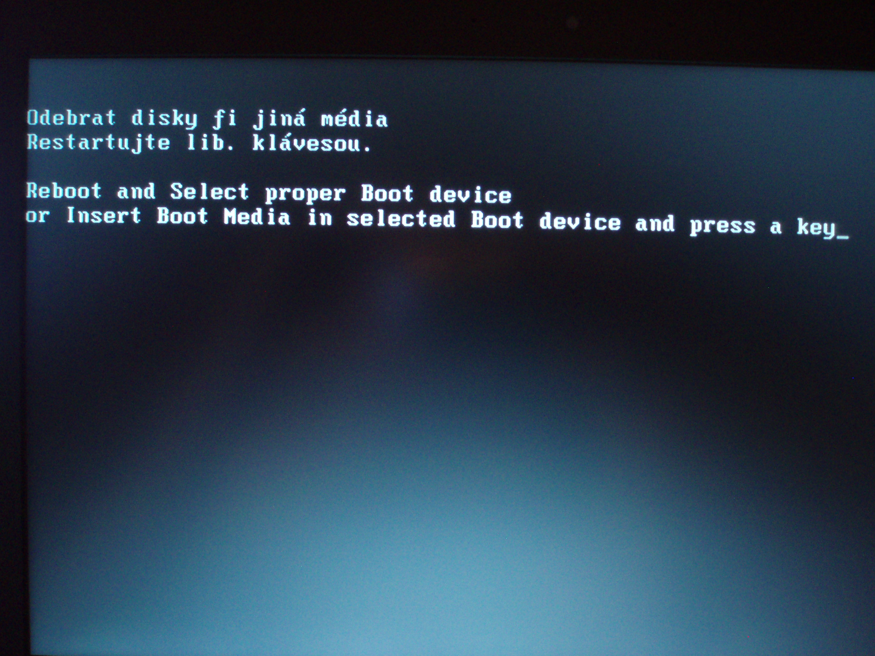

Když jsem zrestartovala PC a mačkala F9, tak se mi zobrazilo Boot Option Menu, ale nenabídlo právě "USB drive", ale poue "OS Boot Manager (UEFI)" nebo "Boot From EFI File".
Po předchozích změnách v BIOSu jsem potvrdila F10, pak prošel restart a když jsem mačkala F9, konečně nabídlo i "USB drive".
Teď mi naskočila obrazovka:
"Odebrat disky fi jiná média - Restartujte lib. klávesovou" - je to správně, mám potvrdit?
Dodatečně přidáno po 7 minutách 56 vteřinách:
dle tohoto videa to nefunguje? https://www.youtube.com/watch?v=k0ohDvl-GsY
- jj.., tenhle postup jsem s vámi dřív dělala, ale na starém PC kde mám WIN7. Na tom novém zablokovaném PC mám WIN10 a je úplně jinak. Každopádně ty úpravy šly provést postupem podle rhsCZ, to mi pak "USB disk" po mačkání klávesy F9 nabídne, ale nevím, zda je výsledek/následující krok tak jak má být...
Dodatečně přidáno po 11 hodinách 27 minutách 20 vteřinách:
"..Insert Boot Media in selected Boot device and press a key." - tak teď tomu nerozumím, myslela jsem, že po potvrzení se načte bootovací medium...
Dodatečně přidáno po 11 hodinách 34 minutách 29 vteřinách:
...vždyť je tam ten USD disk vložený, v čem je problém, že HBCD_PE nezačlo bootovat??

Tak už vím kde bude problém. musíš udělat znovu rufus s flashkou, ale místo GPT zvolíš MBR. pak by to mělo nabootovat s Legacy modem. přes boot menu by mělo stačit vybrat flashku.
