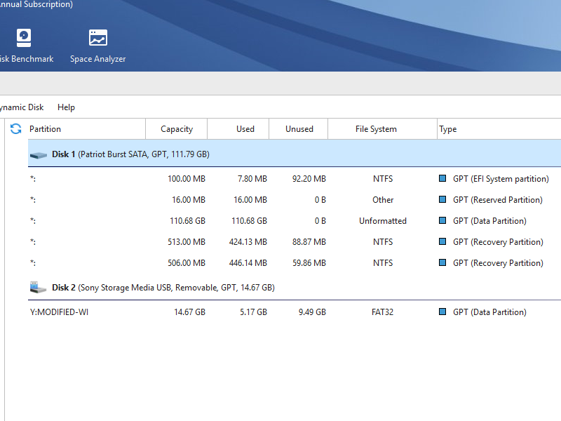

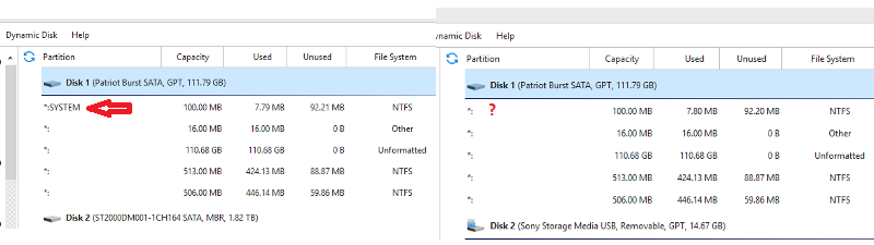

tady je screen ted delany, je stejny jako ten prvni. To ze je tam System jsem zmenil ja. Muj systemovej disk nemel nazev.
Ano vim, cas neodpovida vysledku. Jenze jde i o pryncip. Jde to, nejde to... Faktem je, jako by byl zamknutej. Nejdou mi ani zalohovat data. Pritom je to najde.
Pri pokusu o ulozeni napise neco jako abych oznacil co chci zalohovat. Jasne to je oznaceny.

Rozdíl mezi prvním a posledním obrázkem je jasně patrný.
srovnání
Vsadil bych boty, že kdyby vypsal detail té partition, tak se tam neobjeví identifikátor systémové partition (Type), ale bůhvíco.

ITCrowd píše:Rozdíl mezi prvním a posledním obrázkem je jasně patrný.
Ted jen nouzově stručně. Naplno pojedu až zitra večer.
Rozdíl je vidět, ale to jsem už psal. Bylo to bez označení. Název SYSTEM jsem změnil já, Pak jsem to zase vrátil prázdný. Je vidět že disk reaguje.

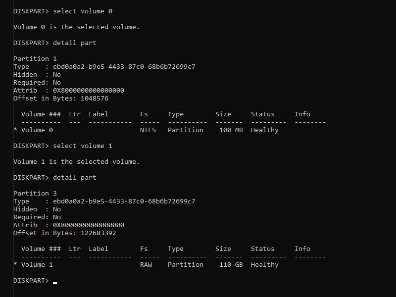

Tady je ten "detail" partition. Vidim ze neni patition 2. Je to spatne?

Namiesto NTFS, máš RAW.
Příspěvky: 55033
Re: Zmizel mi systemovy disk C - nebotuje PC
Příspěvekod petr22 » 26 led 2023 20:06
Samozrejmne ze je to spatne, dokonce 2x.
1. 100 MB oddil nema byt NTFS.
2. 100 GB oddil nerozpozna filesystem, tak ukazuje RAW protoze nevi, co to je a ma byt NTFS.
Problem cislo 2. je stejny od zacatku a resi se uz nekolik dni.
Co ty dva programy - R-Studio nebo Get Data Back - vidi nejaka data? Pokud ano, prekopiruj je.

Ve screenu mi chybí výpis všech volume. Takhle je to nic neříkající.
Pokud ovšem jeden z těchto oddílů má být systémový pak je to špatně, protože oba mají datový typ. Tím jsem vyhrál boty.
