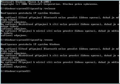

--- Doplnění předchozího příspěvku (Čtv Čer 06, 2013 8:53 am) ---
Dobré ráno Die,
přikládám screenshot z použití příkazového řádku, dneska si problémek přivstal. Jak jsem bohužel předpokládal, nepomohlo to, ale jestli to správně chápu dojde k odpojení i BT a wifiny. Obě zařízení mám konstantně zapnutá, nejdou totiž vypnout...
Opět pomohl jenom restart. Je zajímavé, že k tomu dochází vždy přibližně v této době. Noťas zpravidla nevypínám, jenom uspávám, podle toho, kolik mám rozdělaných věcí a taky proto, že start trvá dost dlouho, cca 10 minut, ale s tím jsem se v této konfiguraci (starý noťas+visty+avg) již smířil. Ale podle mých zjištění nehraje roli zda byl noťas vypnutý nebo ne.

Podle toho vypisu v dobe zadani prikazu nebyl kabel pripojen.
Tri veci muzes zkusit zadarmo - jiny kabel, zakazat a pak povolit sitovku a zmenit jeji ovladac ci jeho parametry (zejmena rychlost).
