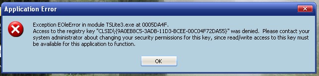

Po počeštění TopStyle 3.10 (po předchozím odinstalování ) se objevuje hláška uvedená v příloze.
Žádná složka c:\CrashDumpsApp se neobjevila.
Program byl přdtím odinstalován pomocí Revo Uninstaleru, registry vyčištěny CCleanerem a nějaké zbytky z registru odstraněny ručně.

Znovu jsem TSlite 3.10 odinstaloval, pročistil registry, restartoval, nainstaloval znovu.
Jako správce jsem program spustil normálně, ale na omezeném účtu (jo zapoměl jsem - mám XPéčka) se objevila nejdříve ta druhá hláška.
Přidal jsem do registru ten stažený soubor pro registraci programu a na omezeném účtu se pak objevila ta první hláška.

Re: Exception EOLeSysError in module TSLite3.exe at 0005D8E5
To znamená, že už lze ten program spustit, pouze dochází k nějaké vyjímce. Předtím to nešlo kvůli tomu, že nebyl zaregistrovaný COM server té aplikace.
Ten program možná v omezeném účtu ani nespustíš.
No tak to mi říkáš brzy. Jelikož automaticky předpokládám systém Windows Vista a výše, upnul jsem ti REG soubor, aktivující Error Reporting na těchto systémech.
Stáhni toto, spusť to, povol přidání informací do registru.
