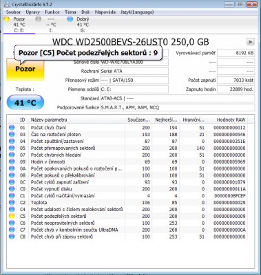

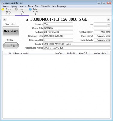

Tak jsem to provedl jak jste napsal. Jak je vidět, můj kořenovej disk pravděpodobně dožívá. Ale u toho extérního se nic nezobrazuje. Viz screenshoot.

U toho externího můžeš zkusit Funkce - Pokročilá nastavení - Pokročilá vyhledávání na disku. Mě to pomohlo tehdy, když program disk nemohl najít.
