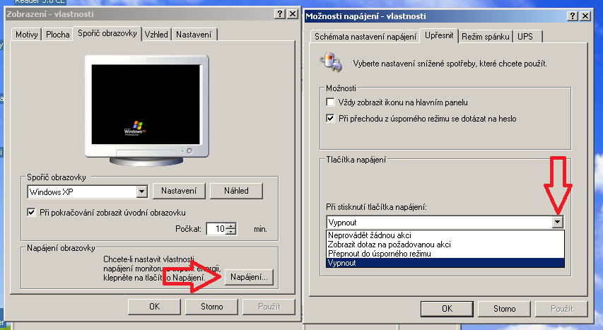

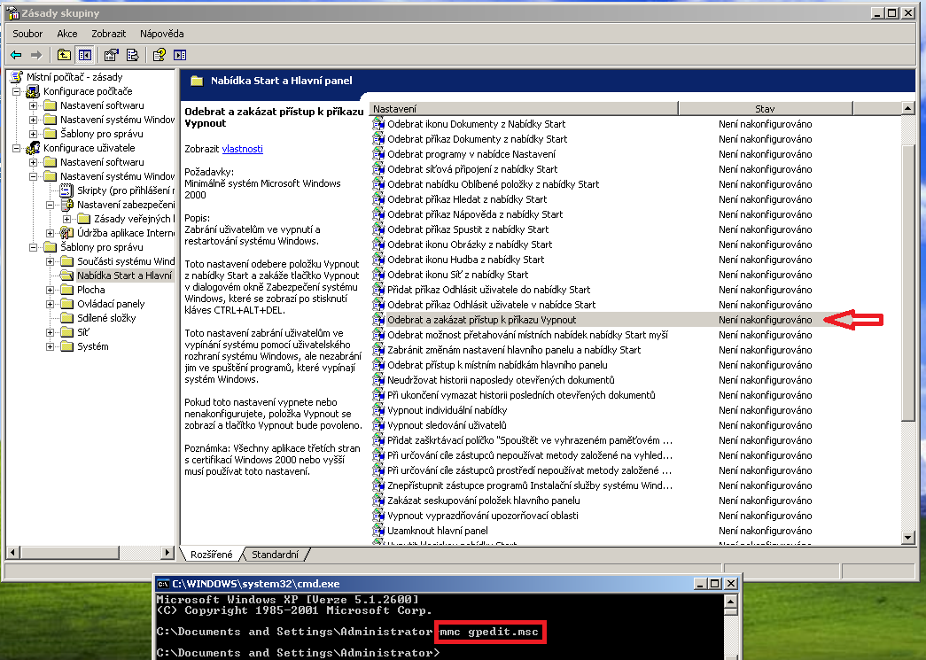

Ahoj,
jít by to mohlo.
Tlačítko vypnout lze nakonfigurovat ve správě napájení - dostaneš se tam přes plochu a spořič:
Odstranění volby vypnout z nabídky start jde přes konzolu - stačí zadat příkaz "mmc gpedit.msc" a zvolit:
jít by to mohlo.

Boužel po napsaní přikazu mi to napiše konzole mmc nemuže najít otevřit soubor gpedit.msc
Je také možné že nemáte dostatečné prava k danému souboru

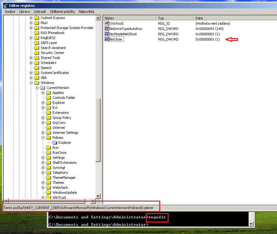

Re: Windows xp zrušení přikazu na tlačitko "vypnout počitač"
Jakou verzi xp tam máš?
Pokud máš Home, tak ty konzolu nemají. Pak je třeba editovat registry:
Hive: HKEY_CURRENT_USER
Key: Software\Microsoft\Windows\CurrentVersion\Policies\Explorer
Type: REG_DWORD
Value: 1
Type: REG_DWORD
Value: 1
I takhle se to dá řešit ale volím si klidovou cestu míru
Dodatečně přidáno po 1 minutě 17 vteřinách:
Verze home premium a trochu jsem tušil že to nejspíš bude touhle verzí
Dodatečně přidáno po 47 minutách 26 vteřinách:
Tak funguje moc díky ještě bych nejradši znemožnil podržením tlačítka power ale už nepujde
