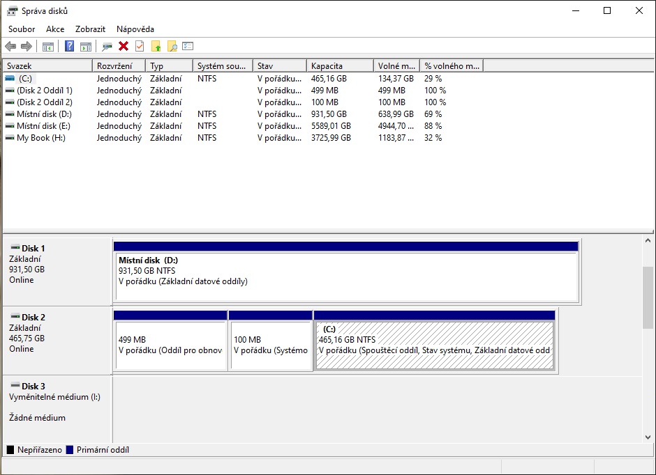

Daj sem screen zo správa diskov.Už pár dní je vonku Win10 verzia 21H1, tak ak chceš môžeš aktualizovať.

Re: Pomalý systém, průzkumník souborů padá a seká se
Myslíš toto?
Jo, OS aktualizovat můžu ikdyž nevím proč by měl zasednuto přímo na tento konkrétní disk ale jak říkám, to není nic proti ničemu.
