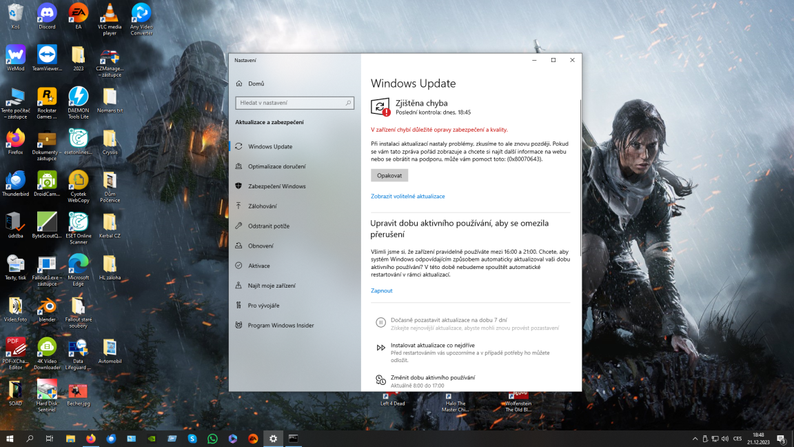

Zdravím. porušil jsem pravidlo co funguje do toho nerýpej. Asi jsem se nudil a jelikož jsem měl podobný problém s Update jako viewtopic.php?f=46&t=227656, dal jsem na radu Atari a vymazal ty složky. po restartu se mi ovšm objevilo tohle
Když dám opakovat atd. tak mě to neustále hlásí chybu při stahování. (0x80070643/. Zkušel jsem hledat na netu, ale co jsem byl schopný udělat/většna je v angličtině, což zas tak nezvládám/ tak nic nepomohlo. Hlavní co jsem udělal byl SCF Scan /prý chyby opraveny / a vrátil smazané složky/což bylo spíše ze zoufalství/.Pak také opravu v
Odstrani potíže ve Windows Update což také nepomohlo. Neví někdo co s tím?
Počkám a když tak bych hodil Obnovení systému, ale to dělám nerad....
PS: S PC nejsou žádné problémy, ale ta červená hláška je jak hadr na býka...

Tak urcite zapni sluzbu Windows Update, popr. ji zkus zapnout rucne.
Klikni pravym na systemovy disk C, vlastnosti a vycistit disk, dej pokrocile cisteni a vsechno smaz. Pisu po pameti, ale takhle nejak to tam je.
Reset PC a zkus znova.

Nepíšeš jaké máš Windows. Podle vzhledu bych tipoval na WIN10.
Můj postup praktikuji již více jak 10 let od WIN7 až po WIN10. Dělám to mnohokrát za rok na různých PC, a ještě se mi nestalo, aby to způsobilo nějaký problém.
Píšeš, že proces vrátil smazané složky. V tom možná bude problém. Podle mého návodu složka „c:\Windows\SoftwareDistribution\“ má zůstat zachována.
Takže doporučuji provést výmaz znovu přesně dle mého návodu. Pokud je problém s aktualizačním procesem ve WIN, tak se to tímto postupem může vyřešit. Nejhorší co se může stát je to, že se problém nevyřeší. Rozhodne to však nemůže způsobit nějakou nefunkčnost.
(Poznámka: tento postup mi byl doporučen od týpka přímo z Microsoftu na jejich diskuzním fóru.)
flowem: I když zakážeš službu „Windows update“ tak se stejně spustí. Windows vypnutí i zákaz této služby ignoruje.
To čistění také doporučuji.

Mám Win 10 21H1.. Podle netu je ta chyba celkem častá a nějaký rady tam jsou. Ovšem ty co jsem byl schopen provést nepomohli.Pokoušel jsem se stáhnul jsem zmiňovaný soubor/KB5001716/ ručně, ale nešel nainstalovat. Nakonec jsem provedl i to obnovení ale jsem tam kde jsem byl. Zatím asi nechám a budu zkoušet ignorovat...
atari: Win10 21H1.Špatně jsem to napsal. Ne ,že SCF Scan vrátil smazané složky, ale já jsem ty složky co jsem vymazal obnovil zpět, když už jsem nevěděl co dál. Mimochodem je docle možné, že ta hláška v Win Update už tam byla i předtím. Dlouho jsem se tam nedíval. Třeba ta akce na to ani neměla vliv.
flowem: Jinak vyčištění windows update, C: apod. jsem, samozřejmě dělal, ale to nemělo vliv.

21H1 je už rok bez podpory a aktualizací.
Máš nějaký důvod proč neaktualizuješ na 22H2? Je možné že to vyřeší i ostatní problémy s updaty.

sim20: Důvod mám ten, že mi aktualizovat na 22h2 nejde. I tady jsem to řešil mnohokrát a nedobrali jsme se výsledku. Tak, jelikož/mimo např. tohohle/ nemám žádné jiné problémy a PC jede v pohodě, tak jsem nechtěl, prozatím, dělat novou čistou instalaci a s ní spojené hrozné množství práce s uvedením do stavu v jakém je teď.. Čekám až se něco opravdu p****e a pak mi nic nezbude.

liborek píše:... ale já jsem ty složky co jsem vymazal obnovil zpět...
V tomto případě nedoporučuji vracet soubory.
To jsou systémové soubory WIN. Pokud je smažeš, tak po restartu a spuštění aktualizace si WIN ty soubory vytvoří znova, s novou verzí a aktuálním datem a časem. A pokud tam místo nich dáš ty staré, tak tím můžeš způsobit problém a nemusí to správně fungovat.
Tvůj problém bude pravděpodobně souviset se starou verzí WIN.

Atari: To vím... Nejprve jsem samozřejmě nic nevracel. To jsem, jak píšu, udělal až jako poslední pokus když nevyšlo nic jiného....

Ahoj, zkus stáhnout nejnovější iso Windows 10 a udělat jen upgrade mělo by to jít

Tak se stal zázrak.... Jak jsem psal po ročních pokusech o upgrade na 22H2, jsem se rozhodl, když už řeším problém výše, znovu se pokusit.... No světe div se, ale povedlo se. Nechápu sice jak, ale zřejmě při pokusech o řešení problému jsem vymazal i něco co mohlo celou dobu blokovat přechod na vyšší verzi. Bohužel nevím co konkrétně abych se mohl podělit :evil: Dělal jsem tolik akcí ať už přímo nebo CMD, GPEDit aj. že fakt nevím. Tím byl odstraněn i problém. Tak děkuji i tak za rady a jdu si dát "baňku" :oslava:
