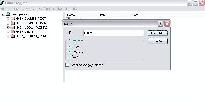

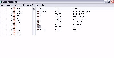

Do Start-Spustit napíšeš regedit a potvrdíš.
Klikneš někam do okna a stiskneš současně CTRL/F - viz scr.1
Napíšeš např. sahy, potvrdíš, proběhne prohledávání a nalezené sachy odstraníš. Viz, scr.2
Pak klikneš na Najít další atd. dokud se neodstraní všechny sachy. /Ty screeny jsou zde přehozené-tedy regedit_1 a regedit_2/.

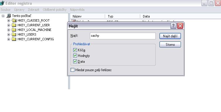

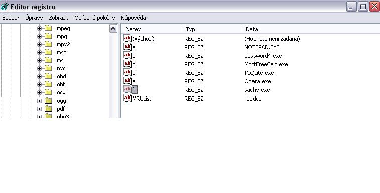

Tady ale velmi opatrně, protože se dá udělat víc škody, než užitku !
