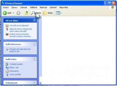

Dobrý den ,prosím o pomoc,když spustím v ovládacích panelech síťová připojení vůbec se mi nezobrazí panel Připojení k místní síti a nevím jak se k němu mám dostat.Mohl by mi někdo prosím poradit? Děkuji

Pravou myší klikni do systray a vyber Vlstnosti. Potom Nabídku start - Vlastní a Upřesnit. Zde Síťová připojení a zaškrtni Odkaz na složku Síťová připojení. Snad to pomůže.

Tak bohužel nic,(i po restartu) je to pořád stejné.Ikonu připojení k místní síti mám na liště,ale když na ni klepnu tak se nic neděje,ale přesto díky
