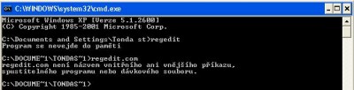

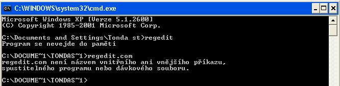

Hojte,
mám takový zajímavý problém. Při pokusu spustit regedit.exe (přes Start - Spustit...) mně jen problikne černé okno (jakoby příkazový řádek) a nic.
Když jsem šel přes Start - spustit... - příkaz cmd) a pak až příkaz regedit, tak to vypíše chybovou hlášku, že "Program se nevejde do paměti". Přesné znění teď nevím (není to přímo na mém stroji), ale takhe si to pamatuju. Ale s tou pamětí a že se nevejde - tak to tam určitě bylo. Neporadí někdo, co to je za balast? Dííky za jakoukoli radu.

Re: WinXP Home - nejde spustit regedit
Zkus zadat regedit.com
Jsi admin, nebo jen uživatel?
Hmm... tak nic. Jedu pod uživatelem, který má administrátorské práva ("Správce počítače"). Přikládám i obrázek...
Možná by to chtělo hodit log do hijackthis sekce zda tam není nějaký šmejd...
Co ostatní programy, jdou normálně spouštět?
Jestli mne paměť neklame, tak příkazový řádek má jen 64kb paměti, takže registry se tam logicky nevejdou. Proto se spouští ve "spustit". Zkus restartovat PC a pak to spustit přes Start - Spustit - napsat regedit a stisknout Enter.
Nevím o ničem, že by něco nešlo spustit. Třeba namátkově msconfig z cmd rozjedu v pořádku. Log přiložím i tady a hodím ještě separé do té sekce.
Hlásí to vždy "Nelze dokončit operaci. Služba Zařazování tisku není spuštěna.". Když ji v procesech nahodím znova, tak se po chvilce jakoby sama vypne. Když mezitím chci tiskárnu přidat, tak to vyhodí hlášku "Nelze dokončit operaci". Potom se už služba vypne a hlásí to, co jsem psal na prvním řádku. Nevíte někdo, co to je za opičárnu? :(
