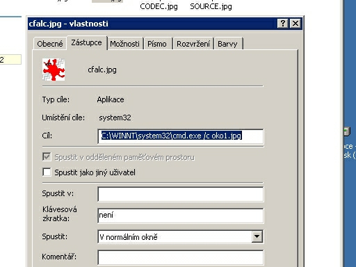

Potřeboval bych poradit...mám zástupce /bez šipky/ a ten odkazuje na jednu aplikaci /exe s pozměněnou koncovkou na jpg/ .. když kliknu na toho zástupce ..tak se spustí aplikace...ale já bych potřeboval,aby se spustilo více různých aplikací při kliku na jednoho zástupce..nevím,jak to tam mám připsat
to je ten zápis v zástupci,co mi momentálně spouští jednu aplikaci /pojmenovanou oko1.jpg ....
... možná by šlo udělat dávkovací soubor ,kterej by obsahoval příkazy pro spouštění těch prográmů,ktery bych chtěl spustit a pojmenovat ho taky třeba oko1.jpg ..... ale to se mi zdá moc složitý....budu rád za každou radu...předem díky ....

Já bych to udělal asi jinak.Dal bych všechny zástupce,které potřebuji spustit najednou do jedné složky na plochu a tam bych je všechny přetáhl myší (vybral) aby zmodraly a dal Enter. :D

Jak to teďka řeší Honza Pešek, přes dávkový soubor, dej si hledat batch file na googlu :)

Co tak ty aplikace (příkaz ke spuštění co řádek to aplikace) dát do dávkového souboru (*.bat) a dát na něj odkaz (zástupce) ?

Marfyno to je dobrej nápad..... :D jenže mě se bohužel nehodí ..... chci se revanšovat a udělat si srandičku z přibuznyho :) ...tím,že mu pošlu v zipu pár "fotek" .. souborů jpg a když na nějakej klikne .. tak se mu spustí třeba kalkulačka .. edit...mmc...malování....miny..freecall....a ještě dva tři prográmky který přidám..jako např litajici ovečka a tak.... :D ..... /doufám,že mě teď někdo "nezdémonizuje" .. ale je to jen sranda..žadnej hacking..."viring" :) atd.... CZechBoY : kouknu :) ... Owner : nad tím sem taky přemýšlel...ale když ten bat přejmenuju na jpg .... tak zástupce na něj odkáže..ale nějak nejde spustit..jinak exe jdou....leda ,že bych ho skryl...a nechal na bat....

takže sem to vyřešil konverzí bat na exe ..a to už funguje http://www.studna.cz/go/download/fid/9819 .... akorát si nějak nerozumím z určitýma syntaxema...tak bych chtěl poprosit..jestli by mi někdo neřekl..jak udělat zápis příkazů aby se v "baťáku" spustil program na zadané cestě..a pak hned další....než bych to rozlouskl z toho navodu microsoftu..tak by to trvalo dýl...ještě mě napadlo zakomponovat příkaz shutdown..ale to už by byla svinarna :D ..... tak jen ty programky.....

už to mám...stačí dát : start /cesta k programu/ :D
